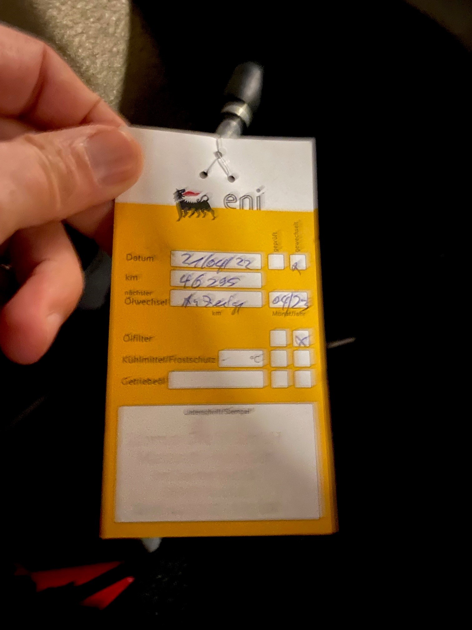

3) L’huile a été changée en juillet (facture à l’appui), je ne pige pas pourquoi ils ont laissé le sticker papier de l’ancienne concession qui l’avait elle-même changée en avril 2022….bizarre
PS : désolé pour la qualité de la première photo ☹

pour ta vis qui manque rien de grave c'est qu'un cache plastique tu peut en remettre une.
Pour Le fil sur ta photo ne me semble pas dénudé juste la gaine noir qui est ouverte ou cassée pas bien méchant avec l'age et la chaleur ces petites gaines ça peut arriver que ça casse.
