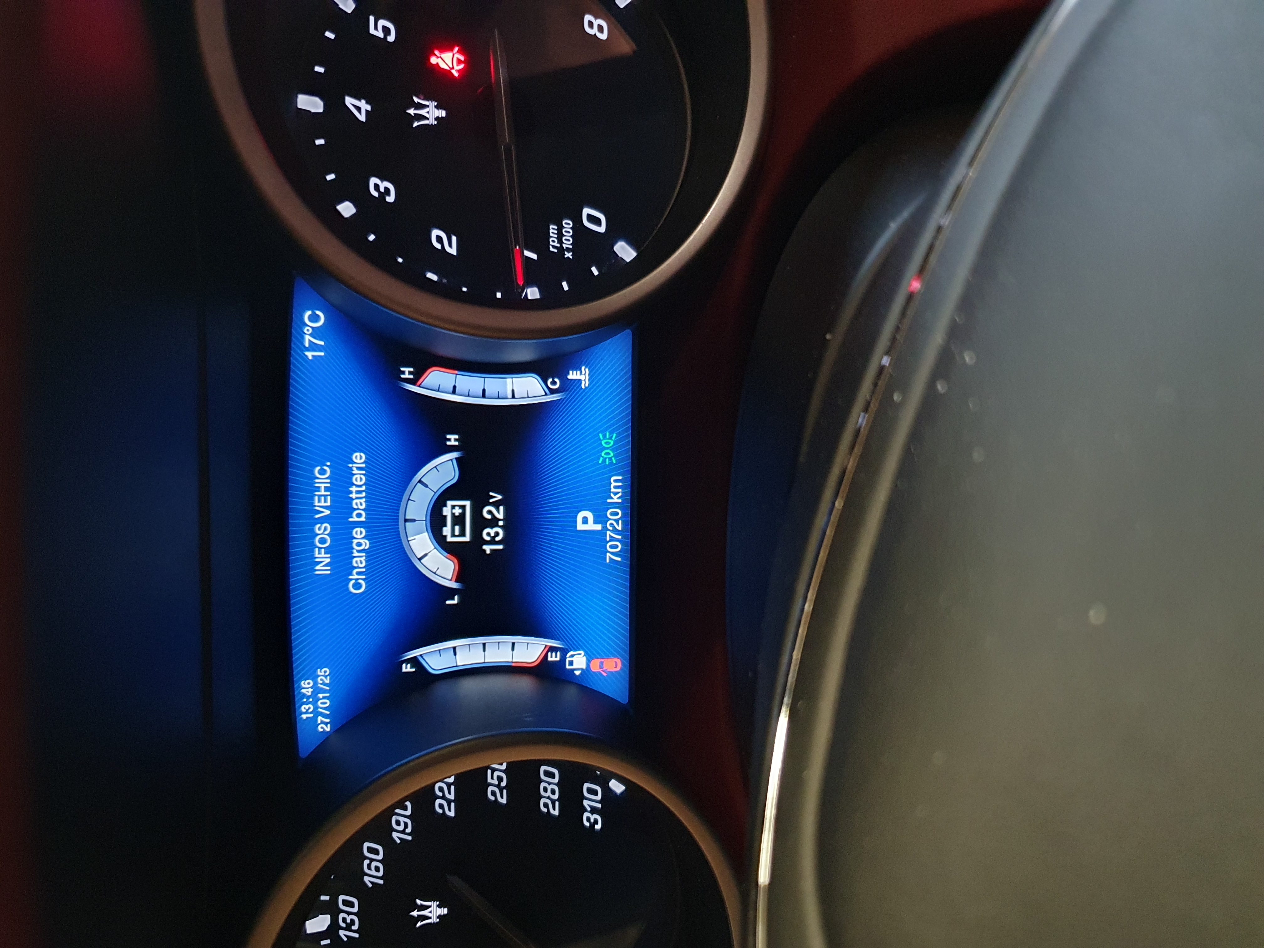

Bonjour, je possède une Ghibli de 2018 essence. J'ai le start/stop qui ne fonctionne pas. J'ai contacté Maserati et ils m'ont dit que si la batterie est a moins de 70% ça ne fonctionne pas. Je ne sais pas si le voyant doit être entièrement blanc (voir photo) . J'ai changé la batterie et toujours pareil. Que faire ? Cordialement

Il y a aussi une confition de température, en été ça arrive souvent, mais là ????

Bonjour, la batterie charge 13v8

Re: Voyant batterie
C'est trop peu je pense pour que le start stop fonctionne.
Moteur tournant ça monte généralement au dessus de 14V, jusqu'à 14.7V

Re: Voyant batterie
Bonjour, oui en roulant je vois 14,7 - 14,8. 13;8 c'est au ralentis

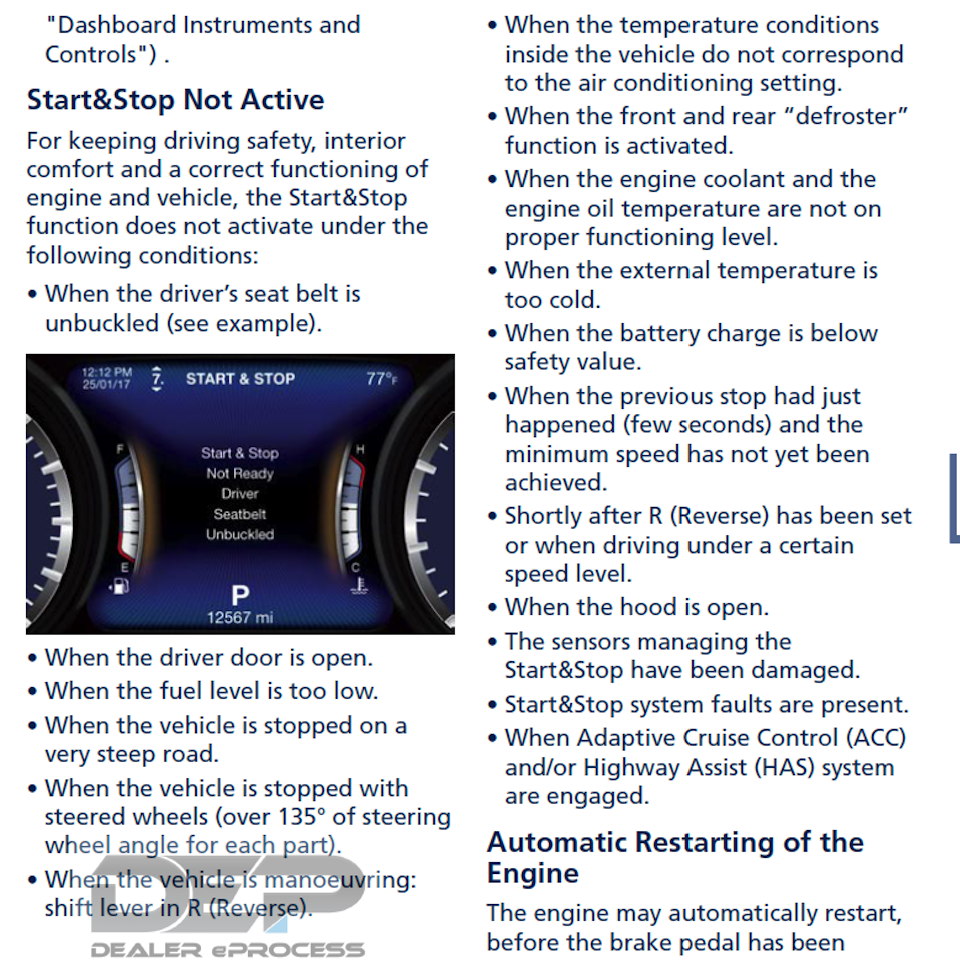

La tension de la batterie semble bonne. Mais d'après le manuel, il y a une foultitude de raisons pour lesquelles le start & stop peut ne pas fonctionner =
