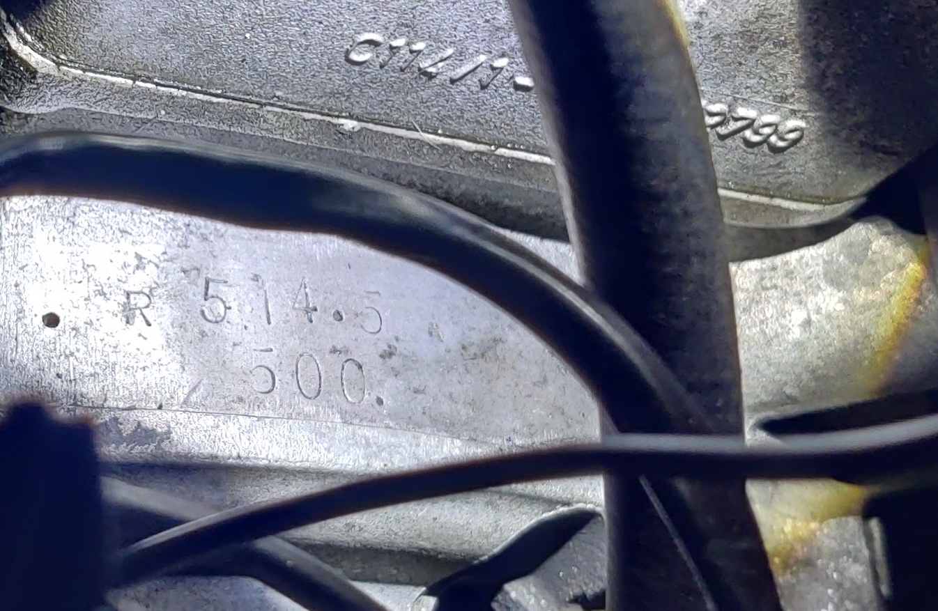

Le moteur n'est pas celui d'origine (le "R" signifiant probablement "riparazione" ou "rimpiazzato"). Notez par ailleurs que les numéros moteurs des merak ne sont pas les mêmes que les numéros chassis, dixit F Colllina. Bien entendu, aucune idée du kilométrage de la chose, ni de quand date le remplacement. Pas que cela m'importe vraiment.

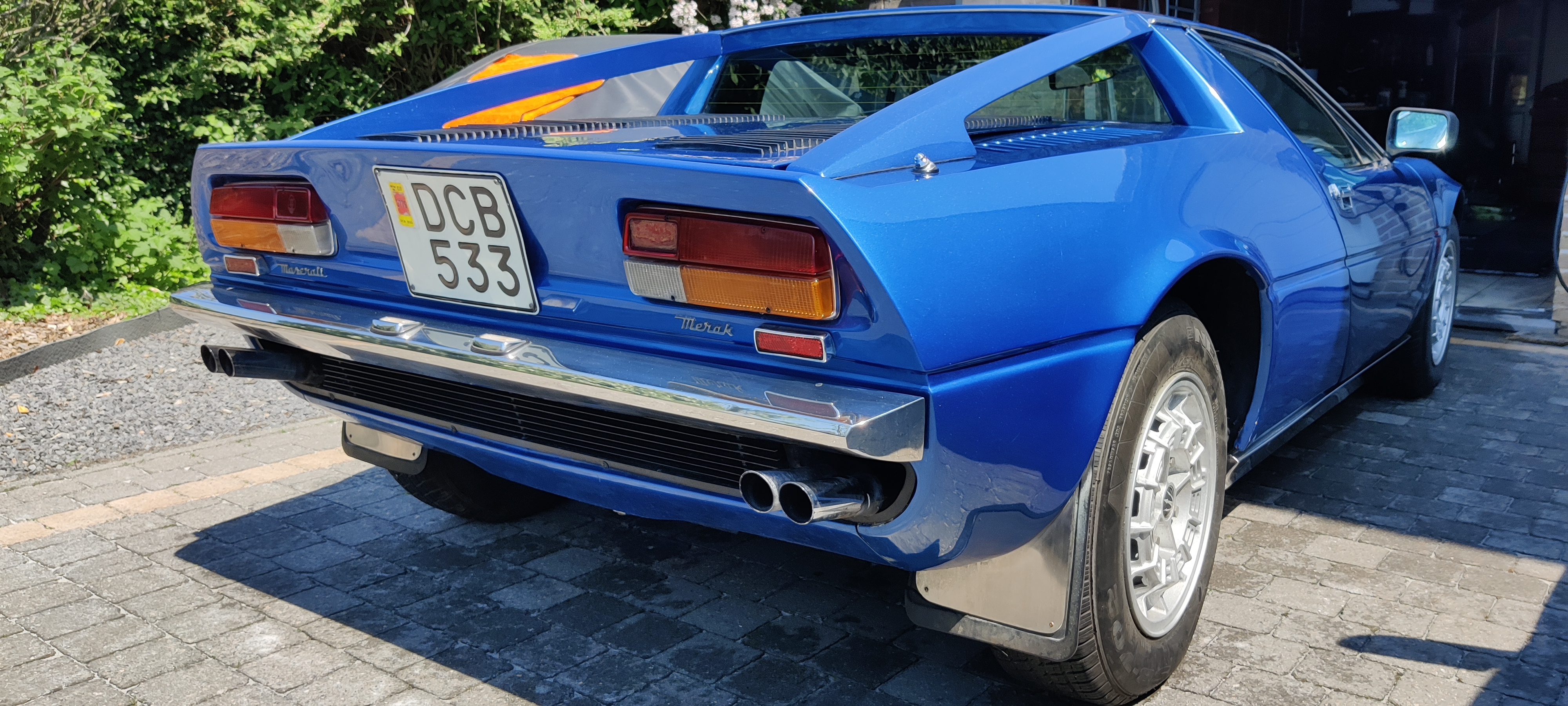

La carrosserie est en bel état, la peinture ne montre pas son âge. Normal me direz vous, elle a été repeinte il y a une vingtaine d'année (elle a bien traversé l'épreuve du temps).
Et pour une fois, pas en rouge :mrgreen: (incroyable le nombre de merak rouge).
Pas dans la couleur d'origine non plus ceci. Elle était argento d'origine (je ne vais pas me plaindre, je préfère le bleu).

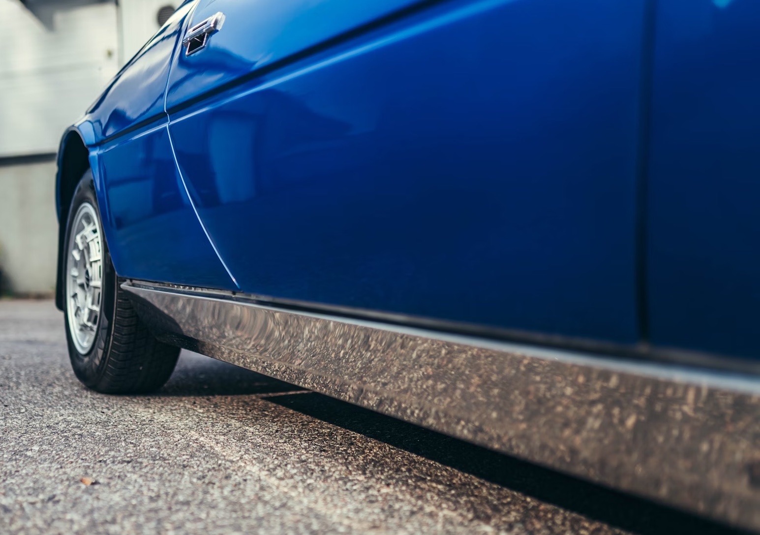

Pour ce qui est des bas de caisse en inox, ça reste un mystère pour moi, et M Collina n'a pu me donner d'information. Certaines l'ont (idem pour certaines bora), d'autres pas. Je ne sais pas si c'est une option, si c'est uniquement avec certaine couleur ou autre.
Mais moi j'aime bien.

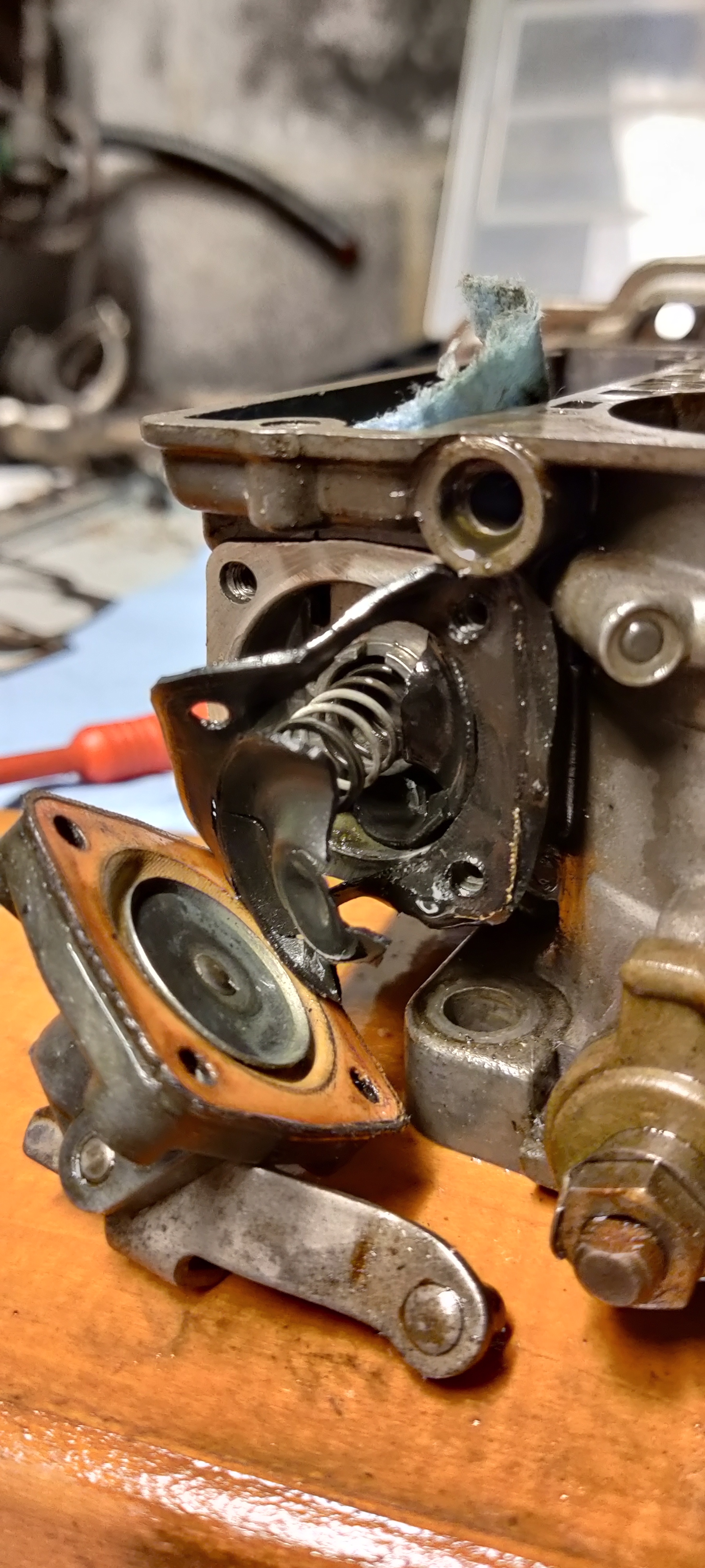

Interloqué par une odeur d'essence assez importante (pour que je le sente, c'est que c'est fort, avec mes séquelles olfactifs du covid -je ne sens plus, ou presque plus, une grande partie des odeurs désagréables, je peux me spécialiser en proctologie maintenant, aucun soucis ; c'est étrange d'ailleurs, j'ai un ami gastro qui a gardé exactement les mêmes séquelles, bref, ce n'est pas le sujet), je constate que deux des carbus perdent le précieux liquide, et pas par l'arrivée. :?

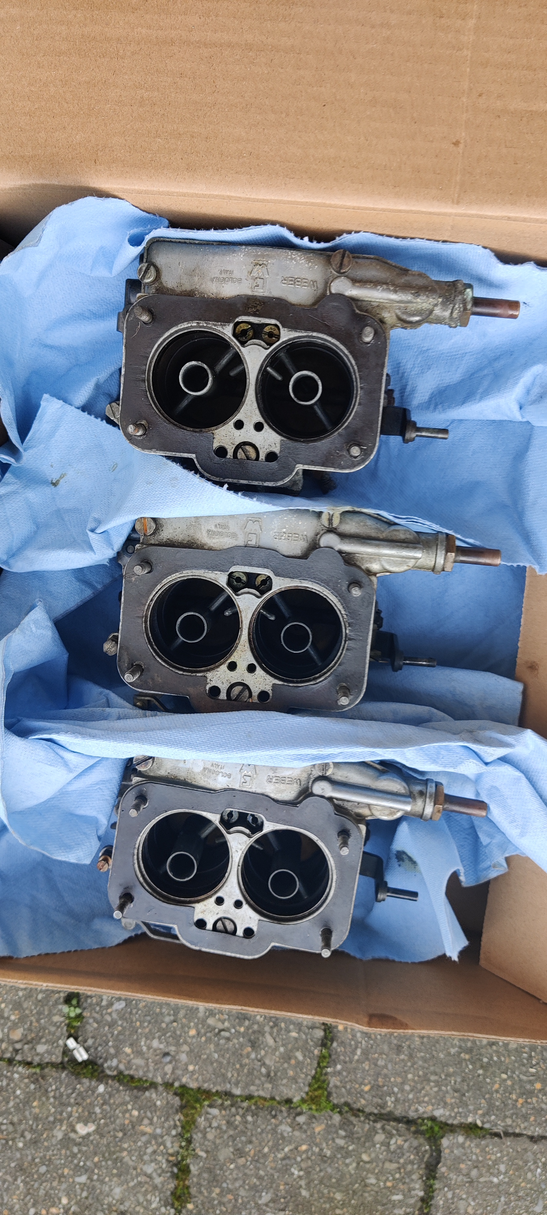

Donc on démonte pour vérifier.

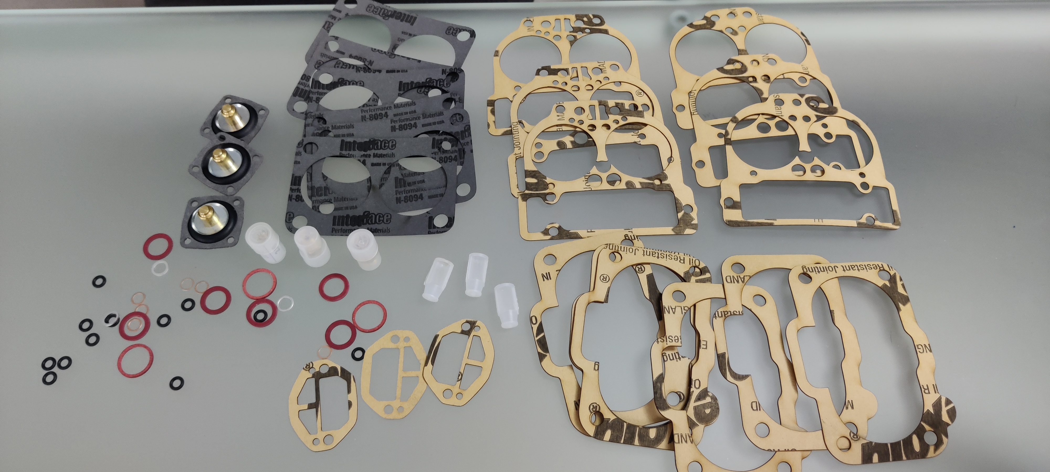

Et bien entendu 2 membranes étaient percées, une était même absente, allez comprendre. Tu m'étonnes que ça ne va pas.
Commande des joints et autres pour tout refaire et on s'y met.
Tuto prévu, faut que je le poste.

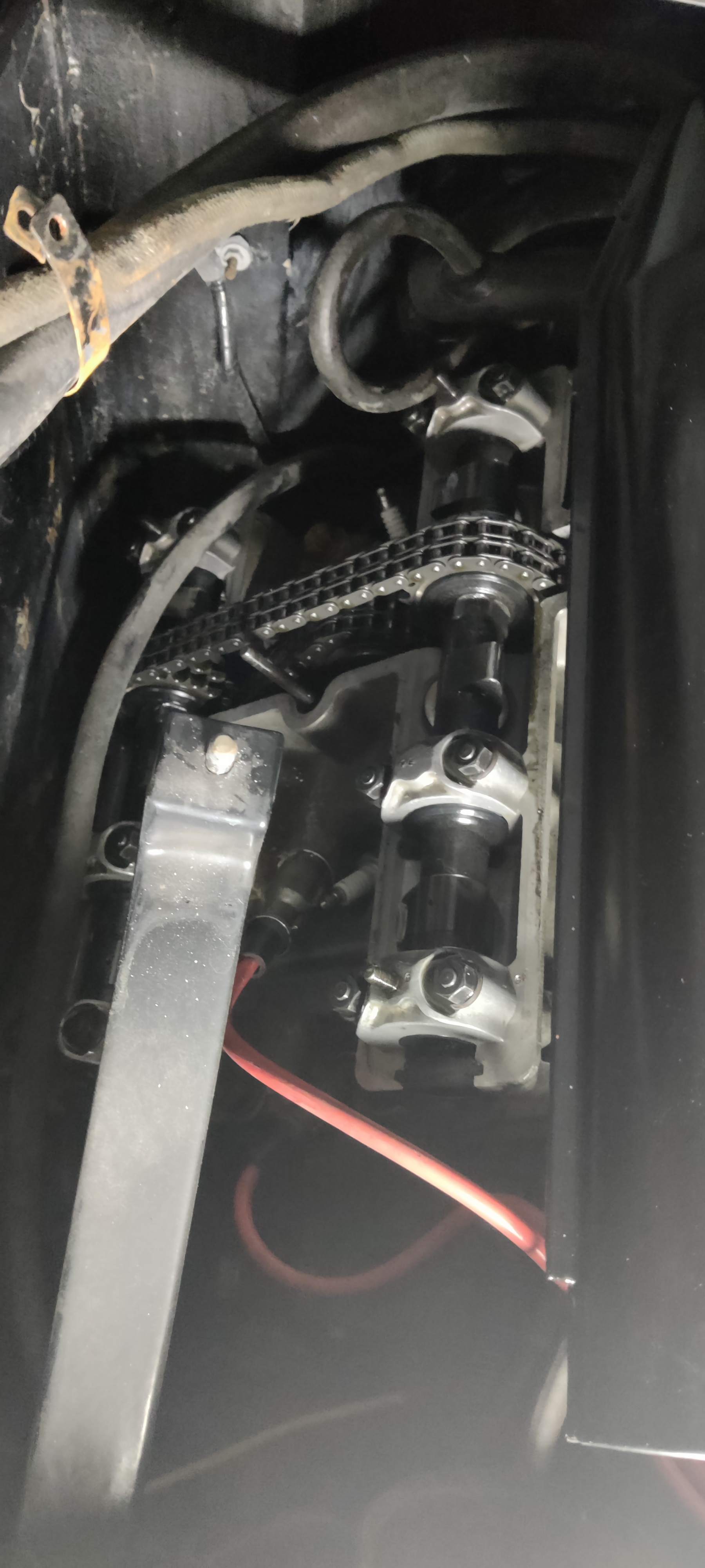

Réglage du jeu au soupape (je ferai un tuto, je dois de toutes façons retendre les chaines d'un coté, il me semble qu'il y a un léger bruit à chaud).

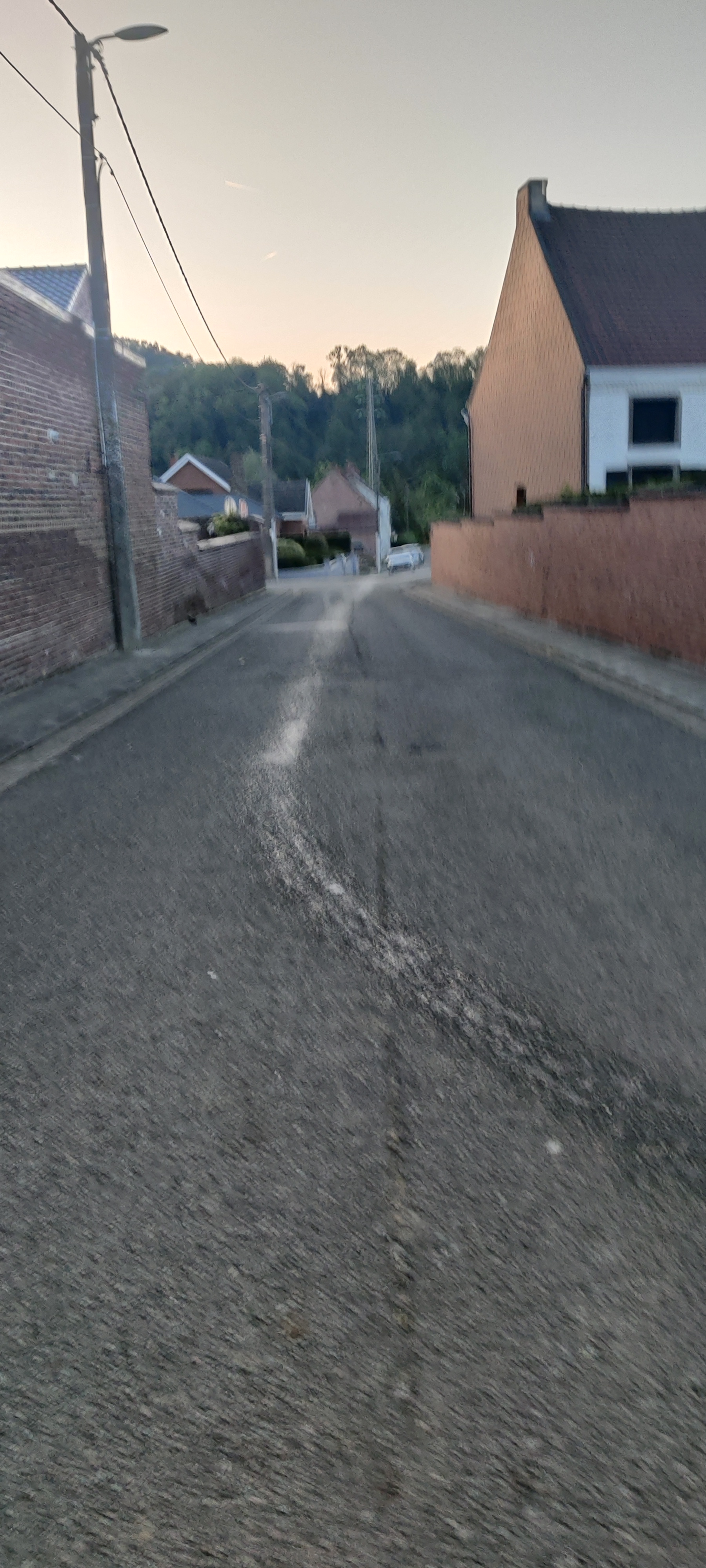

Ensuite, remplacement de quelques durites suspectes.
J'ai du en louper une. Et j'ai rebaptisé ma rue (j'ai eu du bol, la durite a éclaté à 40m de la maison).
Et la devanture que je venais de refaire (en clinkers, pavé béton, que je venais de passer au karsher pendant tout un we pour les remettre à neuf :cry: ).

Après quelques essais, ça tourne moyen rond, mais en y regardant de plus près, le régulateur de pression est HS et fuit. Remplacé donc (c'est joli ces régulateurs filtre).
Mieux mais pas encore au top. Synchro des carbu avec l'outil qui va (pas) bien.
Faut bricoler car il n'y a pas la place pour glisser le dit outil dans le double carbu le plus avant, mais avec un peu de système D, ça marche bien.
Réglage aux petits oignons de la richesse (espère t'il, mais j'ai fait ça avec un programme sur le smartphone qui donne le régime moteur en fonction du son de celui-ci, ça semble bien marcher)
De suite, ça n'a plus rien à voir. :D

gemini a écrit : dim. 5 janv. 2025 16:42 Et celle-ci ne semble pas y avoir échappé.
Le R, Ce serait pour Ricambi motore et l'identification du type "Europe" en 73 c'est AM 114.50.30 avec une numérotation qui commence à 500.000
Messages : 8851
Re: Dancing queen
SMART a écrit : dim. 5 janv. 2025 19:15 Le R, Ce serait pour Ricambi motore et l'identification du type "Europe" en 73 c'est AM 114.50.30 avec une numérotation qui commence à 500.000
Ca sonne mieux que riparazione du coup. Merci.
Reste à savoir quel tendeur de chaine est monté sur l'engin. J'imagine que sans sortir le moteur, c'est impossible d'être fixé (et pour couronner le tout, je n'ai pas la trape d'accès entre les sièges arrières qui semblent être présente sur certains exemplaires :| )?

gemini a écrit : dim. 5 janv. 2025 19:40 Reste à savoir quel tendeur de chaine est monté sur l'engin. J'imagine que sans sortir le moteur, c'est impossible d'être fixé (et pour couronner le tout, je n'ai pas la trape d'accès entre les sièges arrières qui semblent être présente sur certains exemplaires :| )?
Sur cette génération, d'origine, avec ou sans R, c'est uniquement le tendeur mécanique et dans le cas présent quand on n'a pas d'historique, il est prudent d'aller voir où il en est en démontant le carter d'huile. Accessoirement ça permet aussi de voir l'état des 2 tiers du bas moteur. :ugeek:
