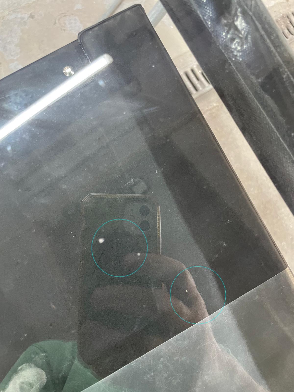

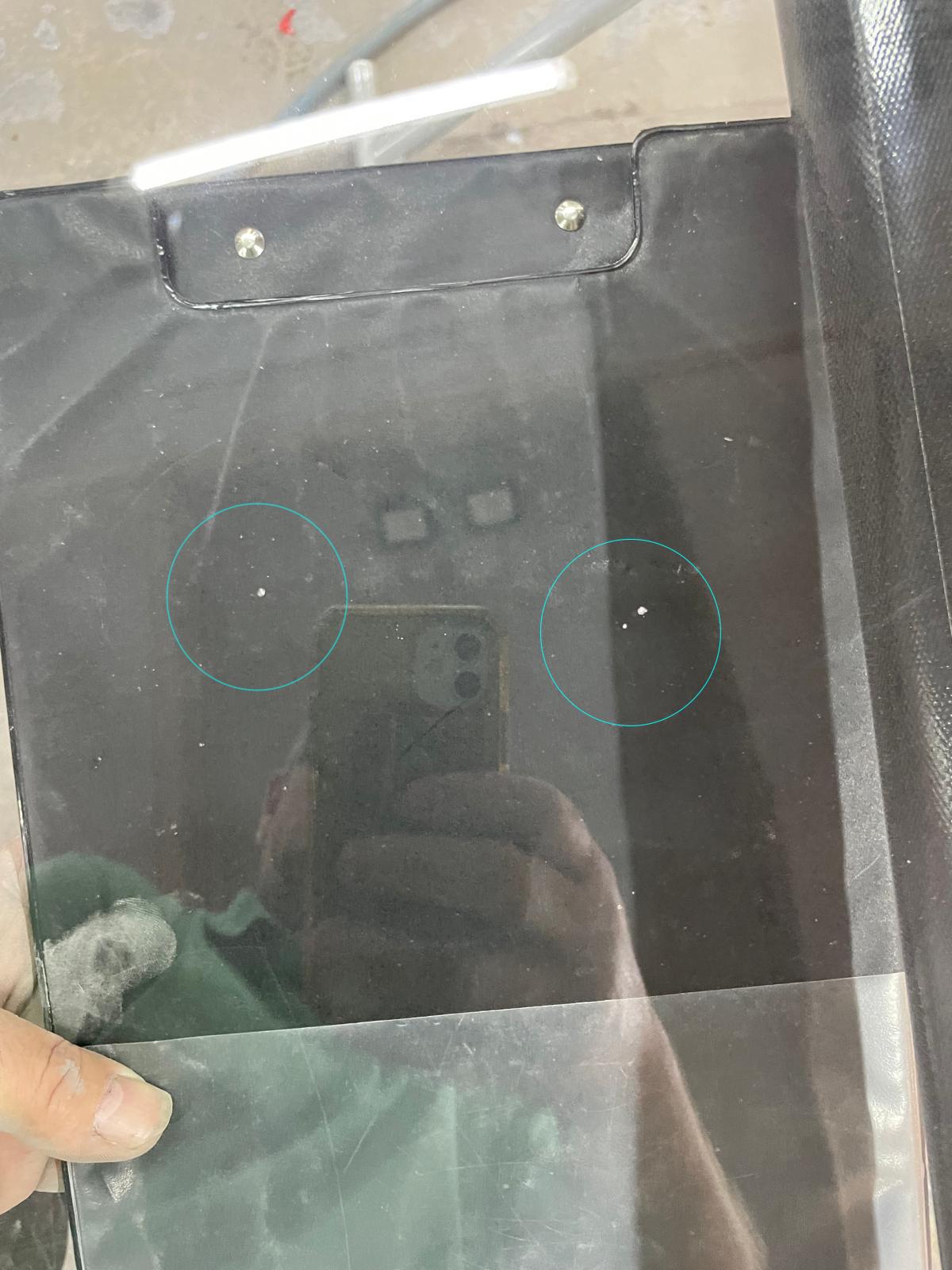

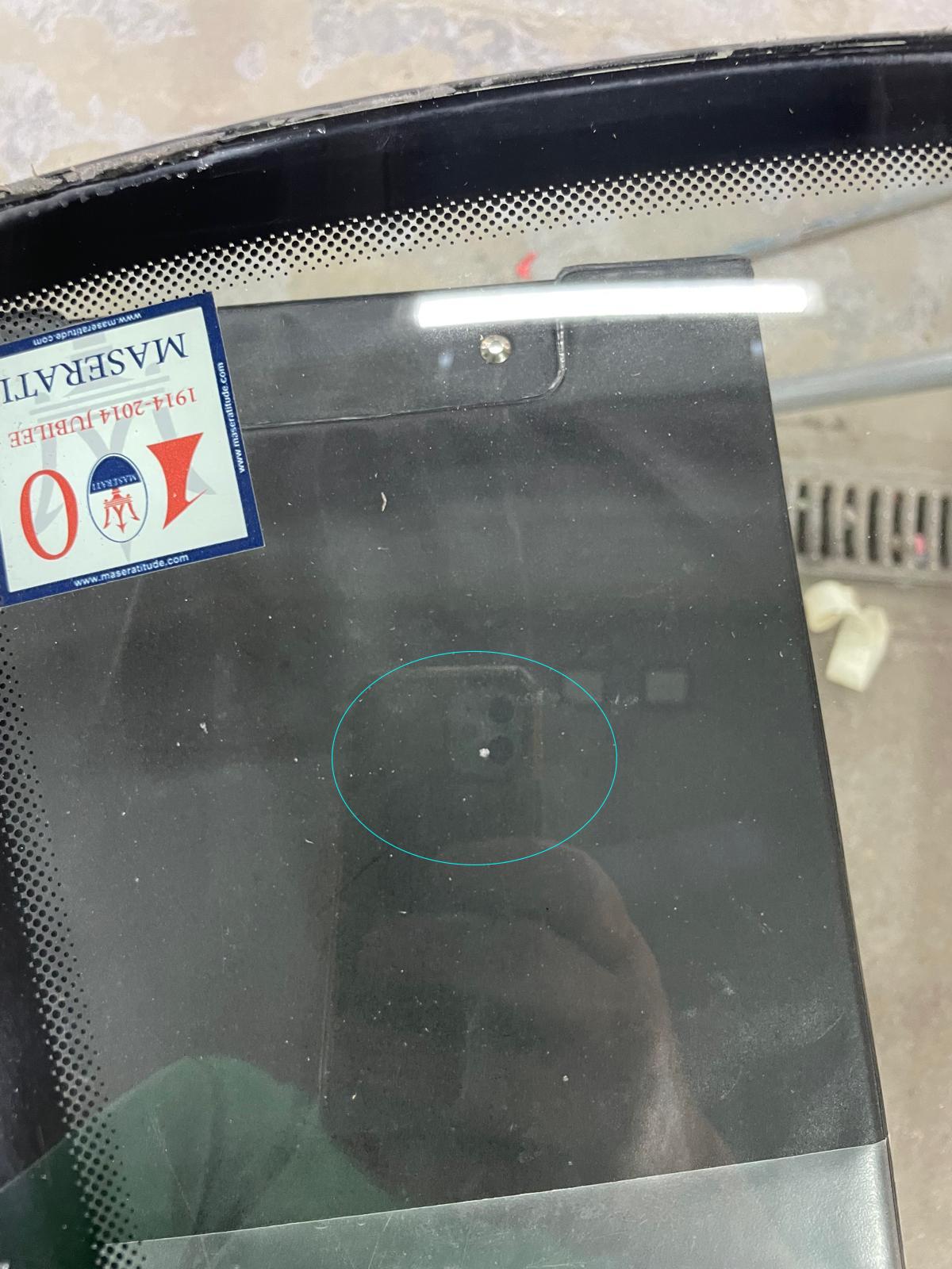

Série de photos whatsapp du carrossier tout à l'heure pour me demander mon avis sur le parebrise avant.
En l'examinant, ils se sont rendus compte qu'il y avait quelques impacts sur le parebrise (quelques pierres reçues ces dernières décennies).
Rien de majeur, on peut clairement le remettre comme ça, mais son ouvrier dit que c'est idiot si on doit le changer plus tard et qu'en plus tout est neuf, c'est dommage de remettre un vieux avec des coups etc, etc...
Rien de méchant donc, comme on peut le voir, c'est discret.
7 ou 8 impacts, tous ou presque coté conducteur.
Pas vraiment de quoi justifier un remplacement à mon avis, mais par acquis de conscience, j'ai regardé combien ça pouvait couter, et en fait, c'est plutôt pas cher chez les polonais, dans les 300€ le parebrise neuf.
Vous avez une expérience avec les parebrises de biturbo refait? Ils sont bien? (à mon avis il n'y a qu'un seul producteur).
Ca m'embête quand même de perdre ce superbe autocollant collector "100 ans k-jubilee maserati avec maseratitude". :?

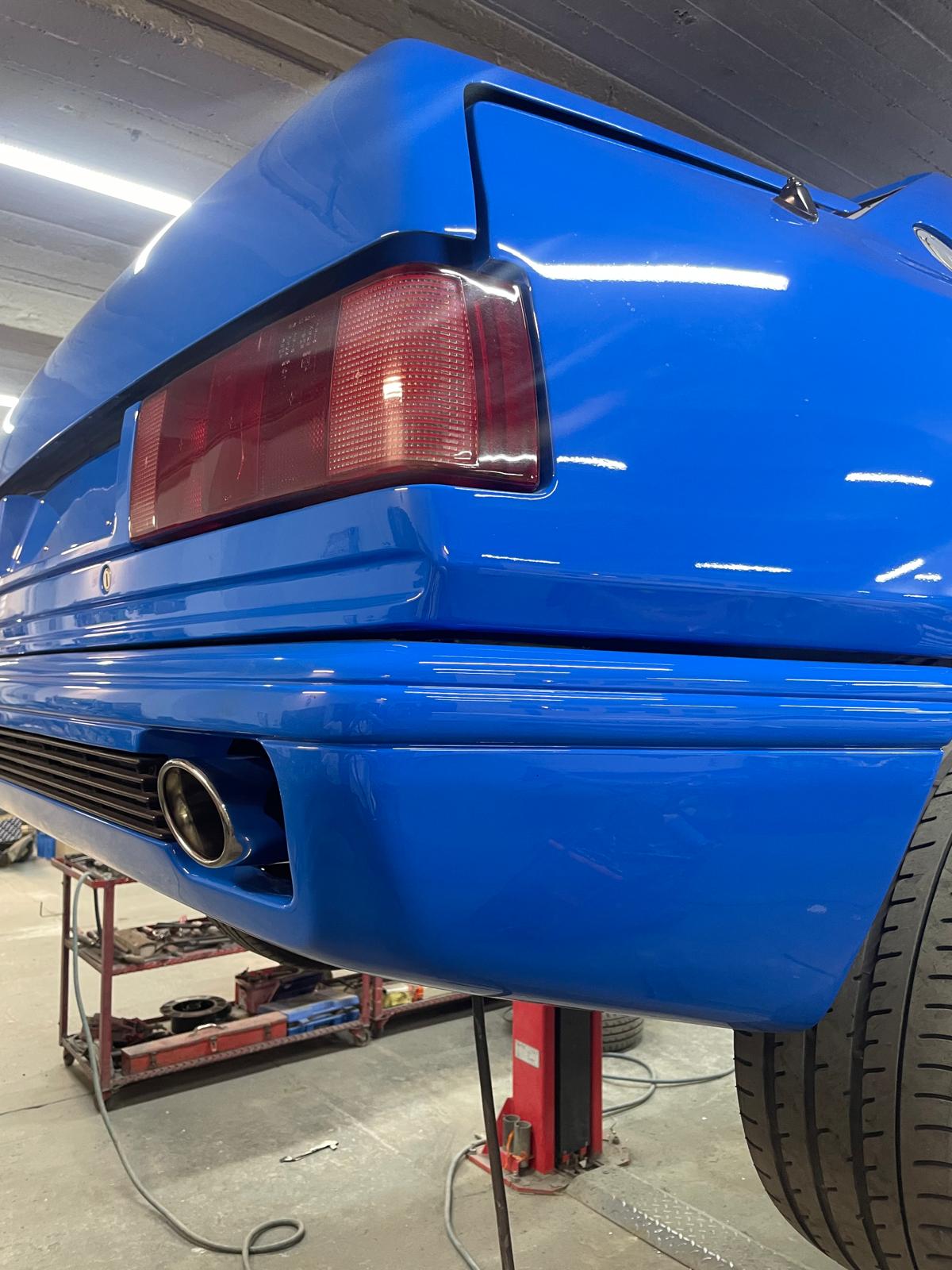

On est en train (enfin ils sont) de tout remonter et de faire les divers ajustages.
Elle était équipée d'échappements ronds, un peu trop gros et pas nécessairement super bien fini (un bon tuyau de cheminée)
Là c'était il y a 10 ans quand elle brillait encore de partout
Bref, avec le temps, ils avaient brulé le pourtour du parechoc arrière, avec la chaleur et les vibrations.
Le carrossier m'a dit que ce serait bien d'y remédier.
N'ayant pas envie de changer toute la ligne, d'autant que j'aime particulièrement le bruit rauque de l'engin, on a décidé de remplacer uniquement les embouts de sortie (en plus c'est moins cher).
J'ai trouvé mon bonheur chez profusion exhaust : https://www.profusionexhausts.com/
Et j'ai reçu ce jour les photos de la mise en place, c'est plutôt propre. :D

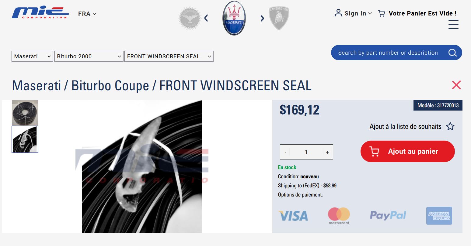

Etant moi aussi dans les affres du parebrise à changer, tu parlais l'an dernier du joint de chez MIE.
Ayant une biturbo de 1984, donc avec le jonc de parebrise, est-ce ce modèle là?
Merci de ton retour d'expérience!
A+
Dromadaire
Messages : 8754
Re: Maserati Ghibli Cup 2.8
J'ai ça :
Capture d’écran 2025-10-16 à 12.58.43.png (77.86 Kio) Consulté 579 fois
https://maseratinet.com/maserati/biturb ... -317720013
https://maseratinet.com/maserati/biturb ... -317720014
Donné tous les deux sur leur site comme compatible avec la ghibli, mais c'est une erreur, non corrigée. :evil:
