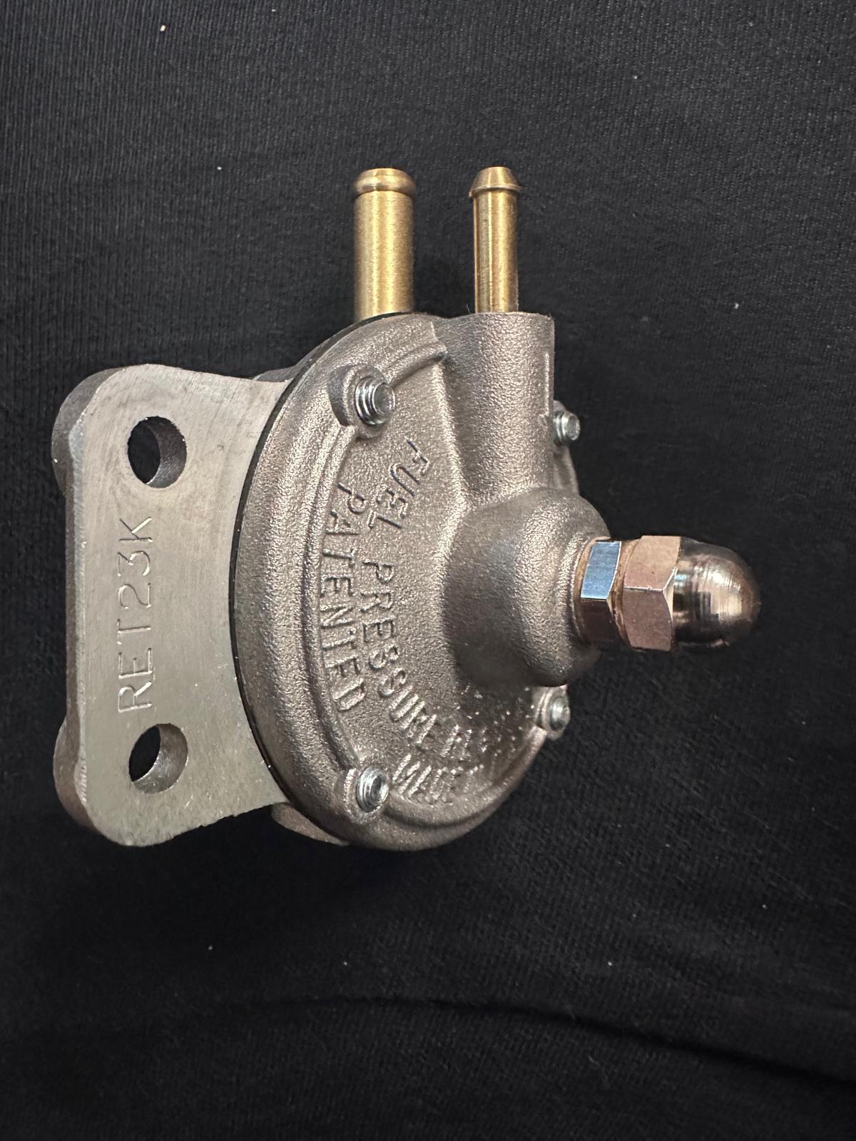

Re: Pression essence à l'entrée du carbu
Pour info et si nécessaire, retrorosso a fait refaire (chez le même fabriquant donc) des régulateurs de pression avec une membrane adaptée aux carburants actuels.
C'est pas en ligne sur leur site, mais tu peux demander par mail fred at retrorosso.fr
