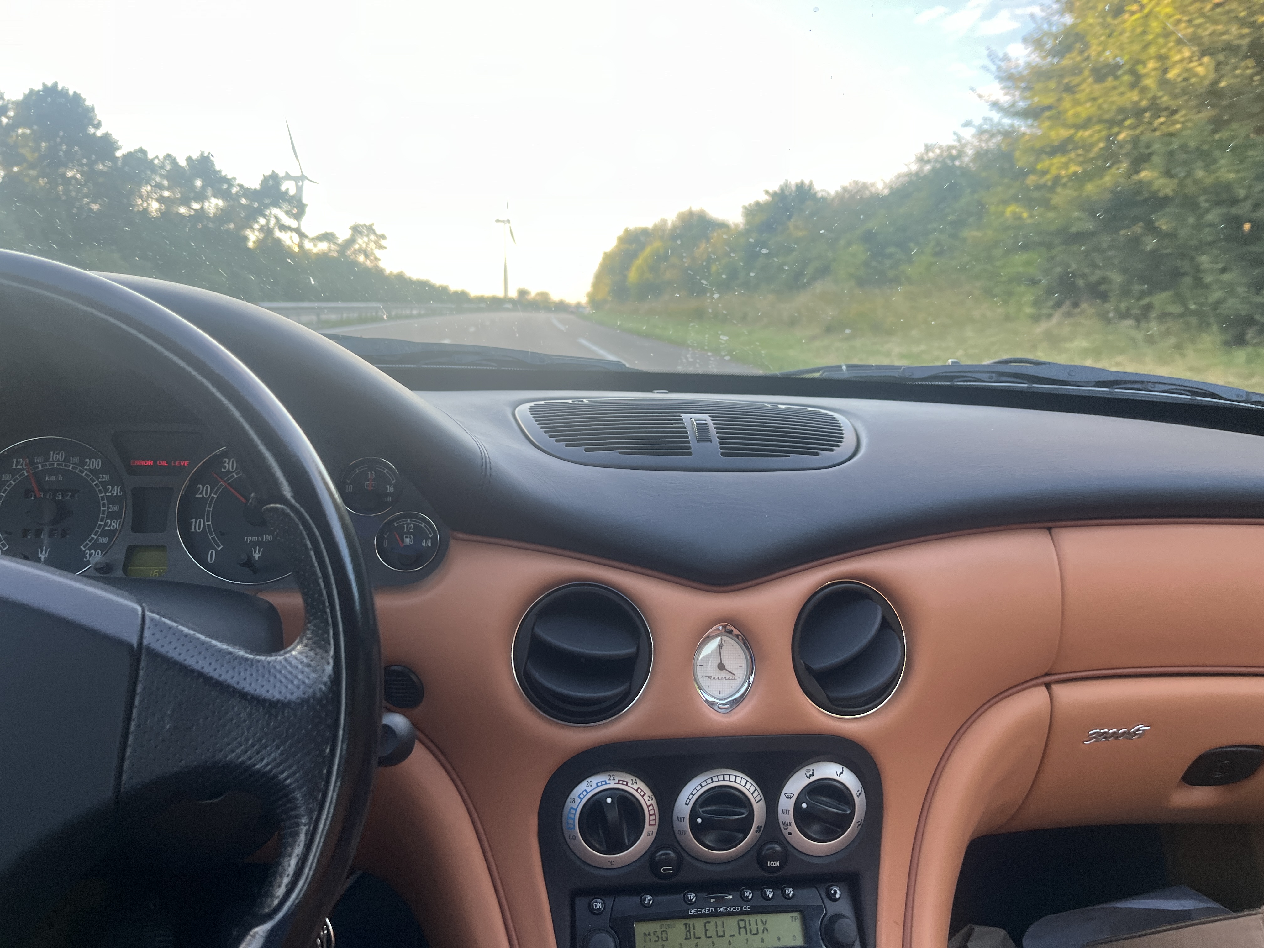

200 km sur autoroute hier soir. Toujours pas de moteur cassé. Ouf :lol:

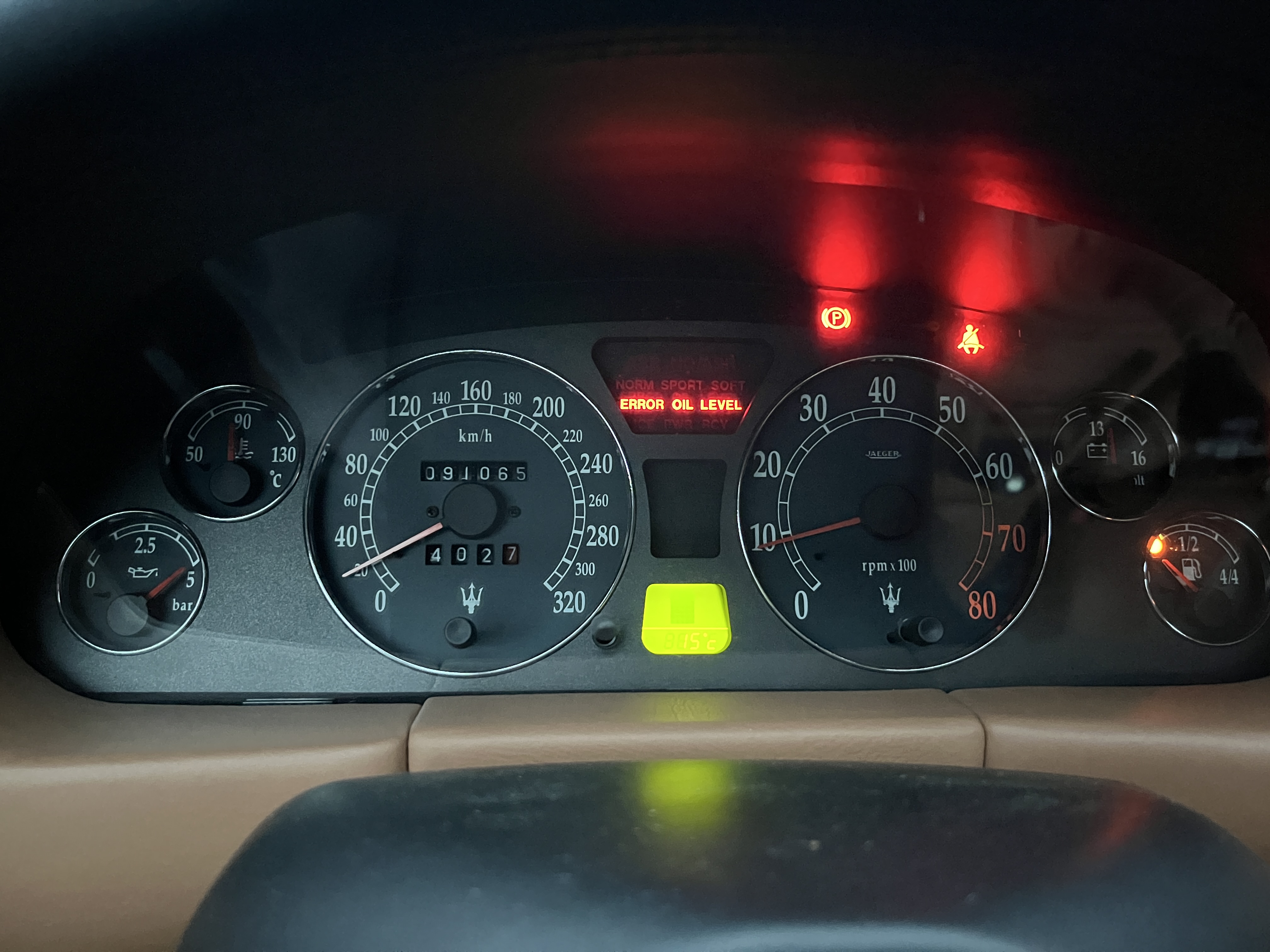

Voiture récupérée hier soir :D !
Bon c'est sûr, le voyant "error oil level" fait un peu peur :lol: ... mais pour le reste, ça pousse fort!
Avant que Quentin ne refasse le moteur, je trouvais qu'elle vibrait à grande vitesse... j'avais attribué cela à un problème d'équilibrage des pneus. Mais vu qu'il n'a pas touché aux pneus et que la vibration a disparu... je suppose que ça venait du moteur (usure des paliers du vilebrequin?) :? !
Comme quoi, il y avait quand même quelques signaux faibles:
- voyant "check engine" avec erreur sonde lanbda et tx O2 qui s'allume occasionnellement
- consommation anormale d'eau depuis quelques temps (même si pas de mayo)
- vibrations en provenance du moteur?

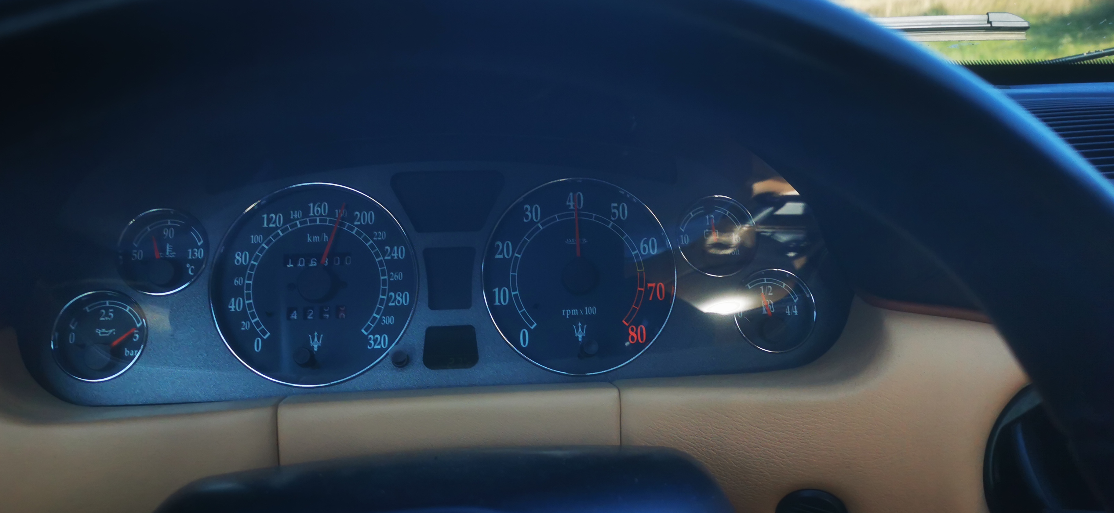

biturbo1984 a écrit : mer. 10 juil. 2024 13:36 Il faut se l.avouer… testé en toute circonstance :)
Il me semblait bien. Lors de mon périple j ai fait ce petit étalonnage. Au même régime mon compteur affiche 10kmh de moins. Bon rien de très grave mais juste pour partager. Si certains passent en Allemagne et veulent bien nous dire ce qu ils ont... Precision bvm en 6eme bien sur
