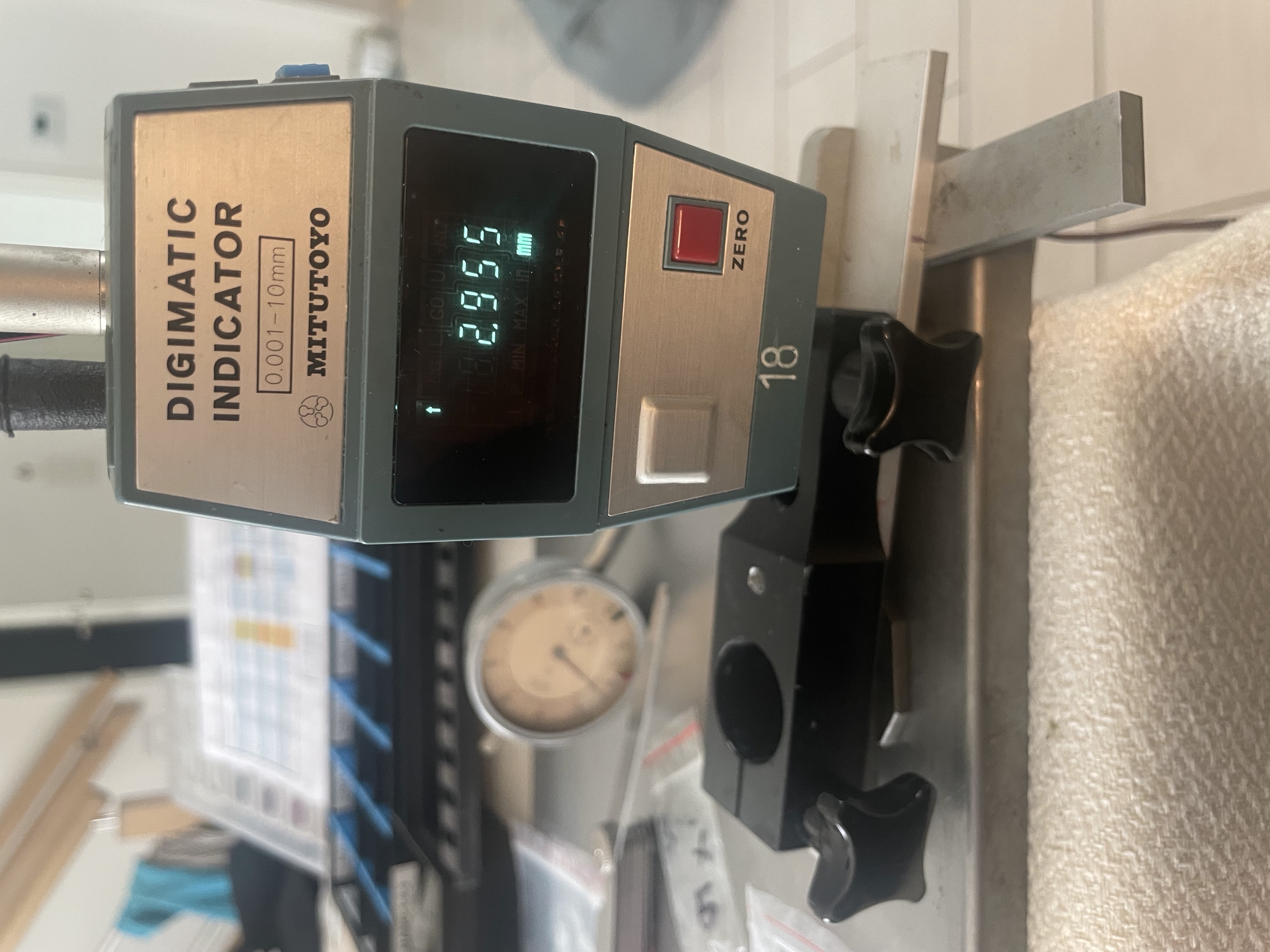

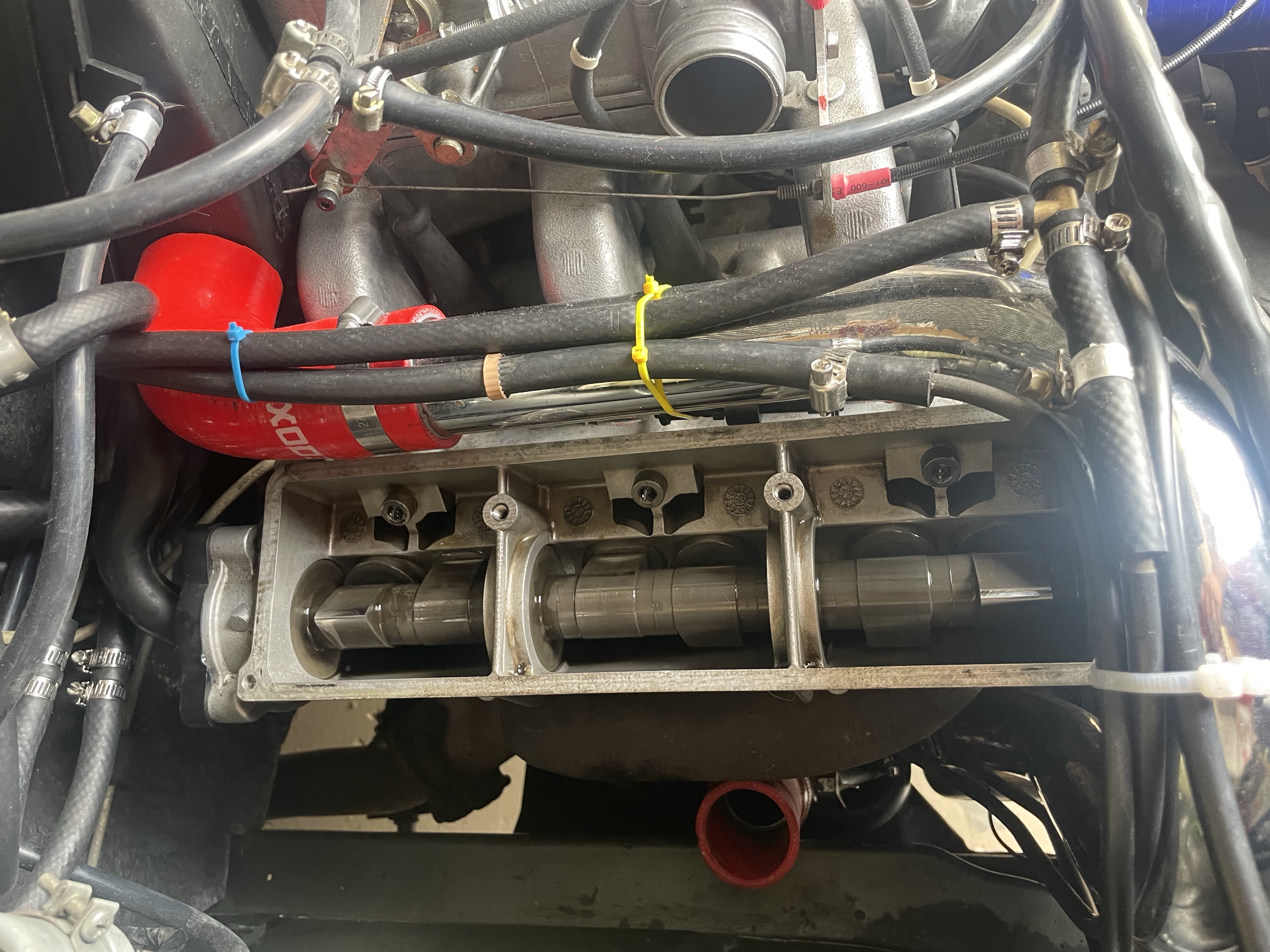

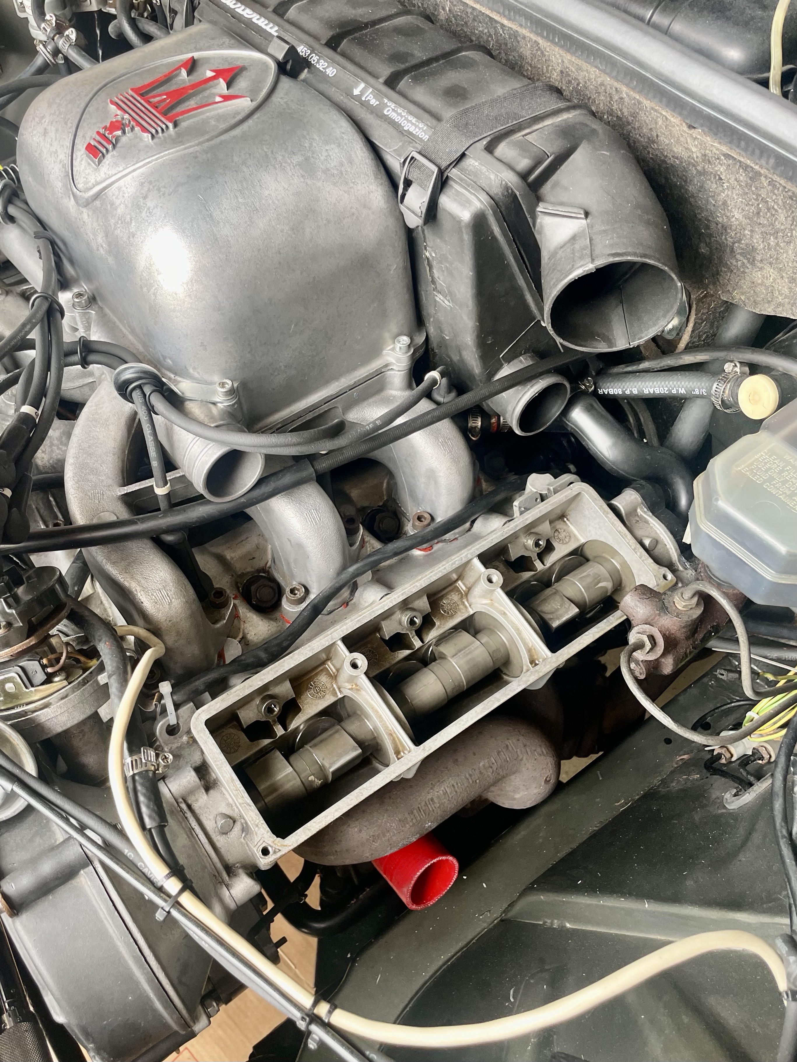

1500km après la remise en route depuis sa sortie de grange, j’ai refait un rapide contrôle des jeux des 18 soupapes simplement en retirant les tubulures d’admission des turbos pour le carbu et en ouvrant les caches culbuteurs.
Et bien à part un cylindre à la limite de la tolérance, tout le reste est impeccable! Donc on ne touche à rien de ce côté là :D
Du coup, j’approvisionne les trois pastilles manquantes pour un futur démontage 8-)
Quelques photos de l’operation :
La suivante sera,,,,

Les AAC sont d'une couleur très claire, comme s'ils étaient neufs.

alpa a écrit : mar. 27 mai 2025 17:40 Les AAC sont d'une couleur très claire, comme s'ils étaient neufs.
Ce sont ceux d’origine (42kkm) Juste bien nettoyés lorsque j’avais démonté les sur culasses pour remplacer les joints :)

Message par alpa »
En fait le problème du jeu des sp dans les 18v c'est pas les sp mais le joint de merde en papier entre la culasse et le porte-aac. Ce joint se fait delaver par l'huile qui passe dans le canal et il se tasse. Il faut des joints de bonne qualité (rares en vente) qui ne se tassent pas.

alpa a écrit : mar. 27 mai 2025 18:42 En fait le problème du jeu des sp dans les 18v c'est pas les sp mais le joint de merde en papier entre la culasse et le porte-aac. Ce joint se fait delaver par l'huile qui passe dans le canal et il se tasse. Il faut des joints de bonne qualité (rares en vente) qui ne se tassent pas.
C’est exactement ce que j’avais monté, ils sont noirs et plus épais entre 0,47-48mm alors que ceux en papier sont à 0,35-36mm… du coup j’avais bien galéré avec un beau tableau excel de conversion des pastilles :D mais finalement ça ne bouge pas et tant mieux ;) et j’ai un jeu d’avance sous la main ;)
