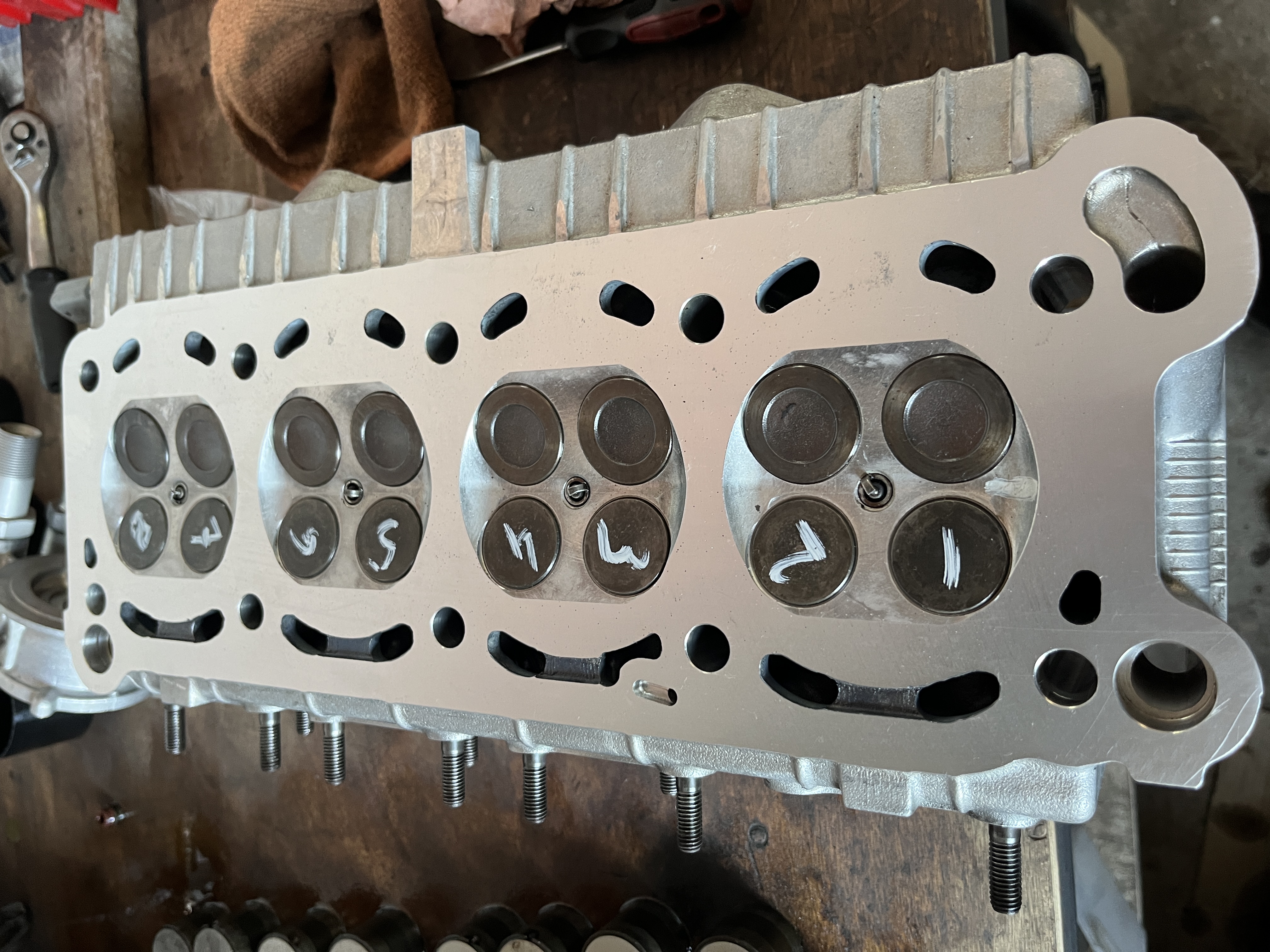

Bien entretenu certes... mais j'aurais dû faire resserrer les culasses avant !
Probablement que le fait qu’elle consommait un peu d’eau aurais dû m’alerter… bêtement, cela ne m’inquiétait pas parce qu’il n’y avait pas de mayo lors des vidanges… ou sur la tige de contrôle du niveau.
Re: 3200 ZAMAA38A000003066
Cedfred a écrit : ↑lun. 24 juin 2024 15:31 Bien entretenu certes... mais j'aurais dû faire resserrer les culasses avant !
La bonne nouvelle c est qu il va falloir resserrer tes deux autres

Sinon, la bonne nouvelle c'est quand même que seules des pièces d'usures ont mangé, et encore, pas toutes!
La cale a fait office de fusible d'une certaine facon

Je ferai un rapport à la fin après 3 grosse journée. Fini à 22h hier soir. Me fatigue ce Cedric

Ca a l'air tout bon maintenant.
Dis-en plus sur le bas moteur: vilo et bielles.

Donc il n’y a que la cale côté boîte qui trinque ?

Oui ci pas trop abîmé .
Petite suite photo. J’ai terminé le moteur ce soir.

C'est normal que les cales ne soient usées que d'un côté. L'embrayage est tiré donc usure des cales intérieures.
J'ai fait fabriquer des cales plus larges et avec des réserves d'huile différentes.
Les pbs des cales latérales ne sont pas spécifiques aux biturbos. Par exemple les mitsu evo en avaient aussi. Les gens cherchent des moyens d'améliorer la lubrification.
En gros l'idée est d'usiner des petites cavités dans la surface de la cale pour créer des réserves d'huile supplémentaires. Un petit coup de disqueuse ou de dremel pour faire une gorge d'un 1mm de large et quelques mm de long.
Merci pour les photos.biturbo1984 a écrit : ↑mar. 2 juil. 2024 23:23 Oui si pas trop abîmé .
Cales latérales usées, mais pas que..., les coussinets aussi... Est-ce que les cales latérales ne s'usent pas aussi vite que les coussinets ?
Peut être une bonne indication de l'usure générale du moteur ?

Pour les coussinets, voir l'explication d'Alpa… et probablement que l'usure a été accélérée par la présence d'eau...
Je serais intéressé d’avoir le retour de Quentin sur ce point : quand on a échangé sur le sujet, il avait l’air de dire que tous les moteurs de 3200 n’avaient pas les mêmes cales usées.
Ce qui serait intéressant aussi, c'est d'avoir une recommandation sur quand il est necessaire de controler le serrage des culasses.
Au bout de 20 ans ? à partir de 70.000km???
Mon moteur à 90k km.
Faut-il le faire d'urgence dès que le jeu de villebrequin évolue, dès que la voiture consomme de l'eau???
