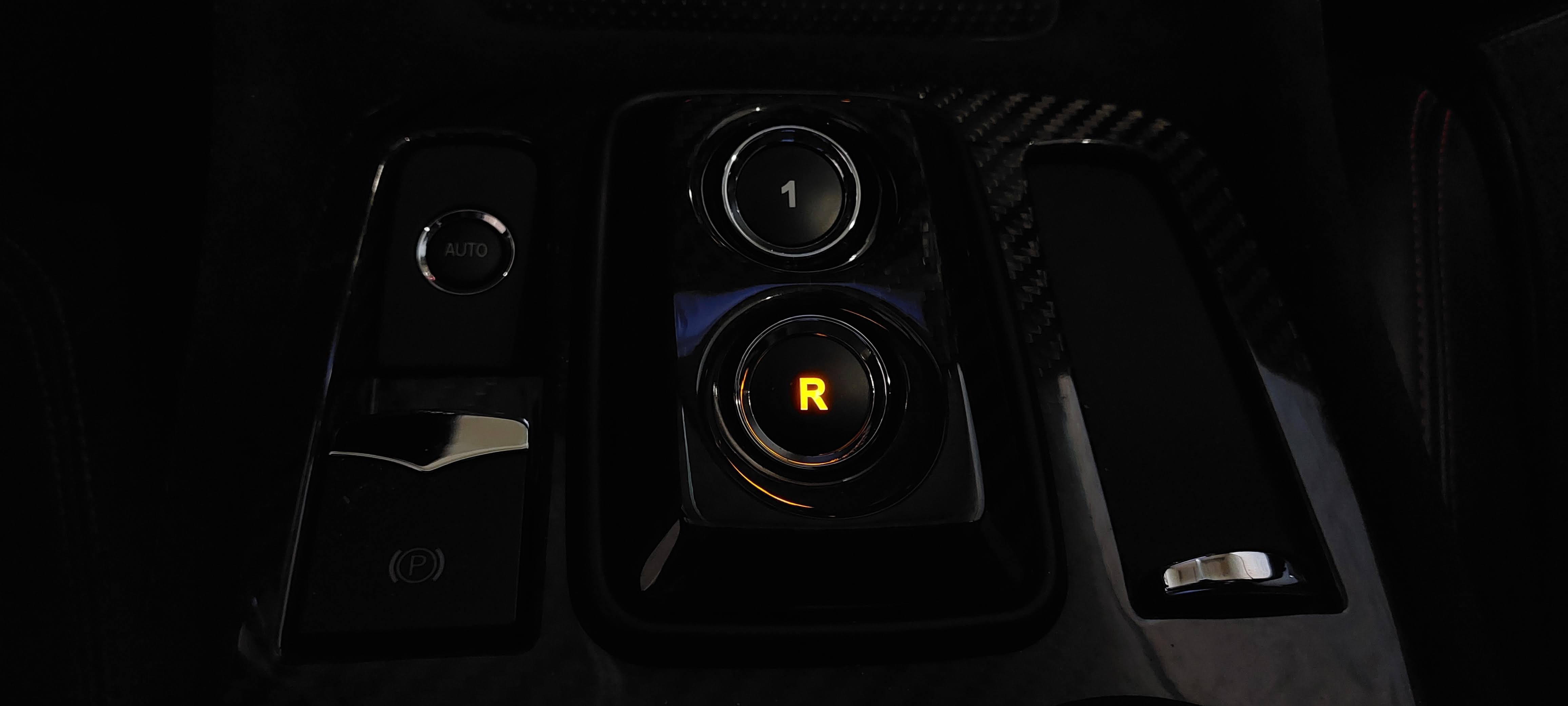

Pour rénover les boutons (surtout choquant la nuit car le rétroéclairage est en direct, plus du tout de peinture) un Ebayeur américain vend des stickers. Ca ne parrait pas une super idée au départ, mais quand je vois qu'il a 99.9% d'évaluations positives pour 38449 ventes... ça donne a réfléchir.

Je viens de recevoir les 2 boutons de commande de la boite F1 ... la qualité est au rendez-vous !
Plus de soft-touch et un rétro-éclairage parfait. En revanche j'avais trouvé un tuto de démontage du boitier de commande de boite F1... et je ne le trouve plus

Bonsoir tout le monde, moi par contre j'ai un autre souci. Le bouton de marche arrière R a sauter avec le ressort j'ai pu le remettre mais du coup il ne tient pas dans le trou. Avez-vous une idée?

La dernière question qui restait en suspens pour juger ce produit: "Que donne le rétro-éclairage?"
... et bien il est juste parfait: En conclusion on se retrouve avec une config neuve 100% identique à l'origine à l'exception du revêtement "soft-touch / collant" qui n'a pas été appliqué. A la place il y a une peinture noire satinée (non brillante) qui ne marque pas avec les empreintes digitales.

Bonjour, comment avez-vous fait pour démonter et remonter les boutons? Avez-vous un tuto pour cela? MerciER1C a écrit : ↑sam. 6 juil. 2024 14:50 La dernière question qui restait en suspens pour juger ce produit: "Que donne le rétro-éclairage?"

Bonjour, il faut démonter l'intégralité de la console centrale:
- Déclipser les panneaux latéraux (au niveau des genoux).
- Soulever les fonds de porte-gobelets: une vis BTR au fond de chacun.
- Retirer le cendrier: une vis BTR dessous.
- Retirer le bouton juste au dessus de la commande de frein de parking en faisant levier avec une spatule plastique (sur la Stradale c'est le bouton "Auto"): une vis BTR dessous.
- Lever le couvercle du vide poche-accoudoir.
- Soulever délicatement la console centrale afin de déconnecter les 4 connecteurs électriques.
- Sous la console centrale ainsi dessolidarisée, dévisser les 3 vis cruciformes pour retirer le boitier de commande de boîte F1.
- Retirer le fond du boitier de commande qui tient par 4 vis cruciformes.
- Là tu as accès à l'arrière des boutons et il faut délicatement rapprocher les 2 ergos qui maintiennent chaque bouton et les repousser doucement pour faire sortir un bouton puis l'autre.
Ça n'est pas complexe, bon courage.

Cependant, mon cas est particulier le bouton de marche arrière à d'un seul coup sauté. À ton avis, est-ce que je pourrais remettre un bouton par-dessus en le clipsant?
Re: Stickers sur boutons
Poste une photo de l'arrière de ton bouton, et je pourrais peut-être te répondre.
Les ergos ont l'air d'être en parfait état, il faut vraiment que tu déposes ton boitier de commande pour comprendre pourquoi le bouton ne tient plus en butée.
