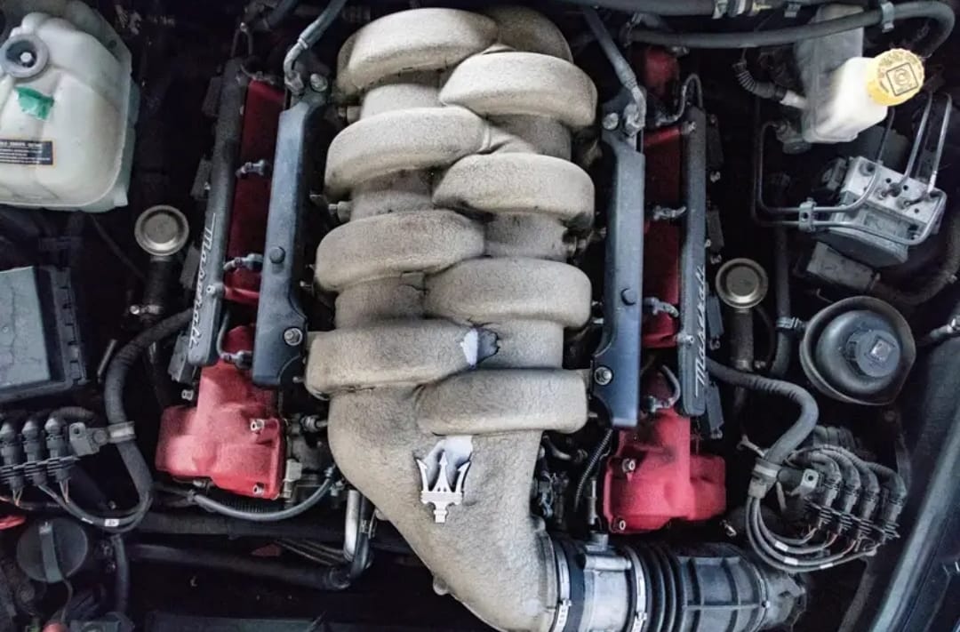

Que pensez-vous de l'état visuel de ce moteur ? Surchauffe non ?
Re: Conseils avant achat 4200GT
Non, la peinture du plenum s'écaille assez facilement si c'est ce qui t'inquiète.
Pour que cette zone monte en température, il faut vraiment que ça chauffe très très fort dessous
Déjà il te manque les caches latéraux.
Ensuite pour le plénum rien de choquant avec ce kilométrage même si je pense que le compartiment moteur n'a pas été la victime d'un entretien cosmétique très acharné
