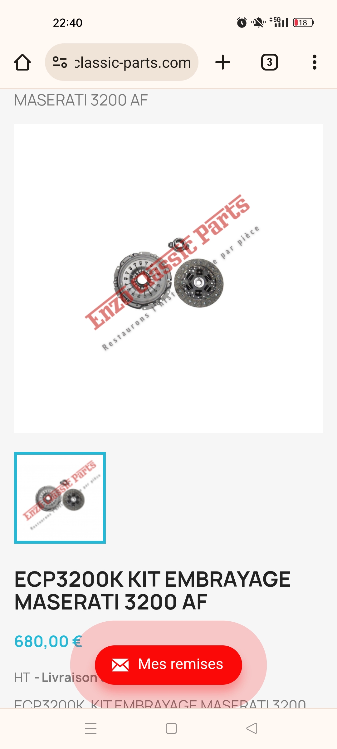

J'ai commandé précipitamment cette après midi sur ce site. Je verrais bien..
Merci en tout cas
Merci en tout cas

Et mince.
Adaptable dans ces prix?
