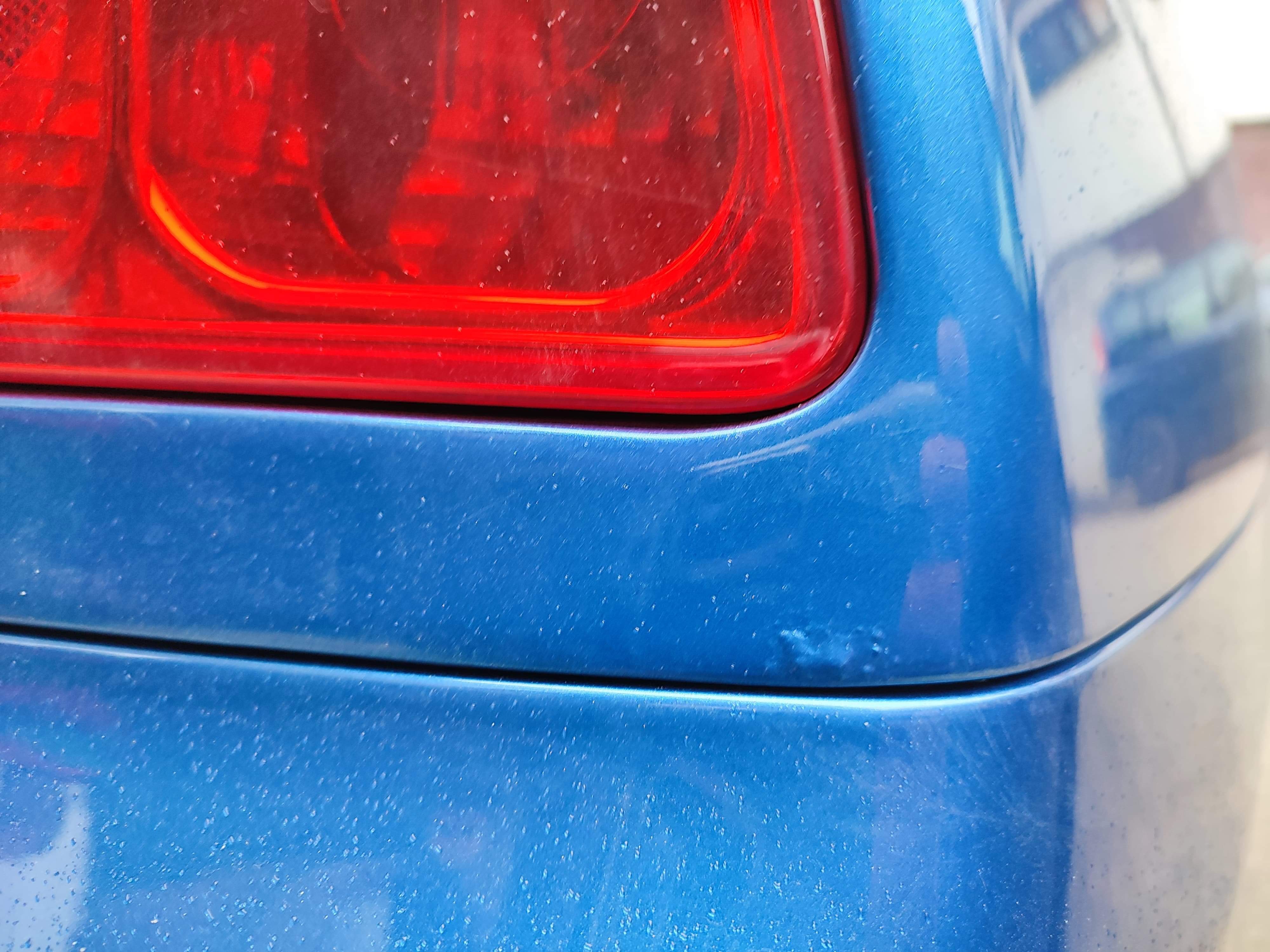

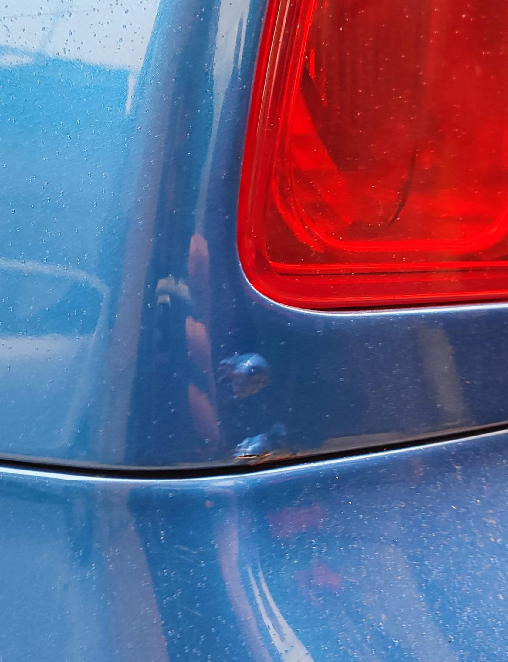

Bravo pour cet achat. Du coup, elle est rouillée cette auto ou c'est du passé ? J'avais cru lire qu'elle nécessitait une reprise sous les feux arrière.
Re: [GranSport] 2006 43K km Bleu Anniv.
Bonne question ha ha je n'ai pour le moment rien trouvé de rouillé en regardant par l'intérieur.
Je vais démonter les feux pour m'en assuré.
J'ai également passé un aimant tout autour de la voiture et pas décelé de mastique qui pourrait caché de la misère.
Elle a eu le droit a une peinture complète donc reste a voir si le travail a été bien fait.
En tout cas bien camouflé si mal fait
Je vais regarder cela de plus près.

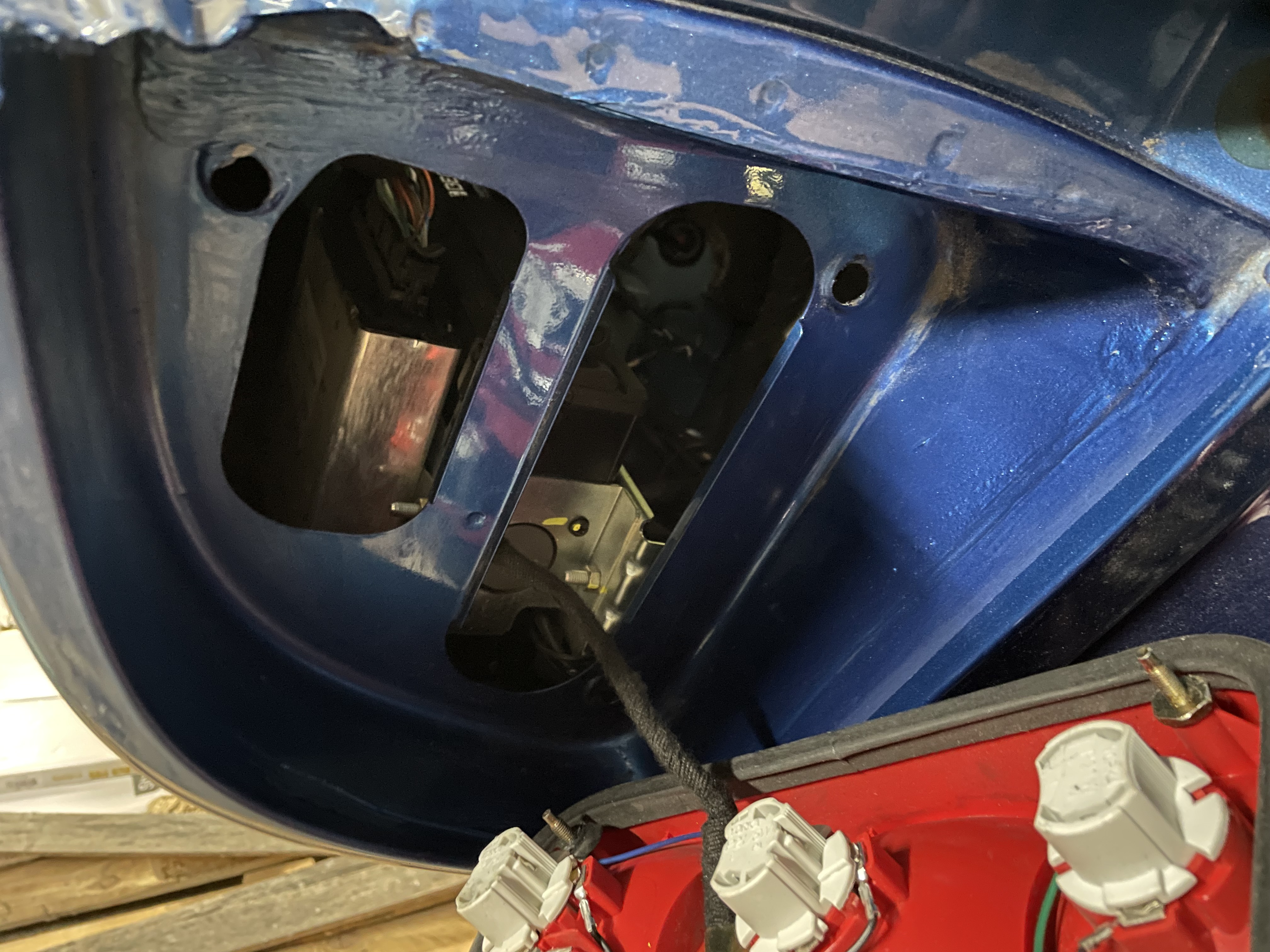

Voilà petite inspection et oui cela a été rouillé.
Traité et réparé plus une trace de rouille
Au passage la classe la roue de secours c est pas une galette renault

Ils n’avaient même pas démonté la calandre pour repeindre le bouclier. Quant à la rouille perforante de l’arrière ; cela a été fait à minima.
Top merci pour les photos
C est donc bien ce que je peux constater aujourd’hui entre la voiture très rouillée décrite et la réalité il y a bien un sérieux décalage.
C était en fait que très peu attaqué top
