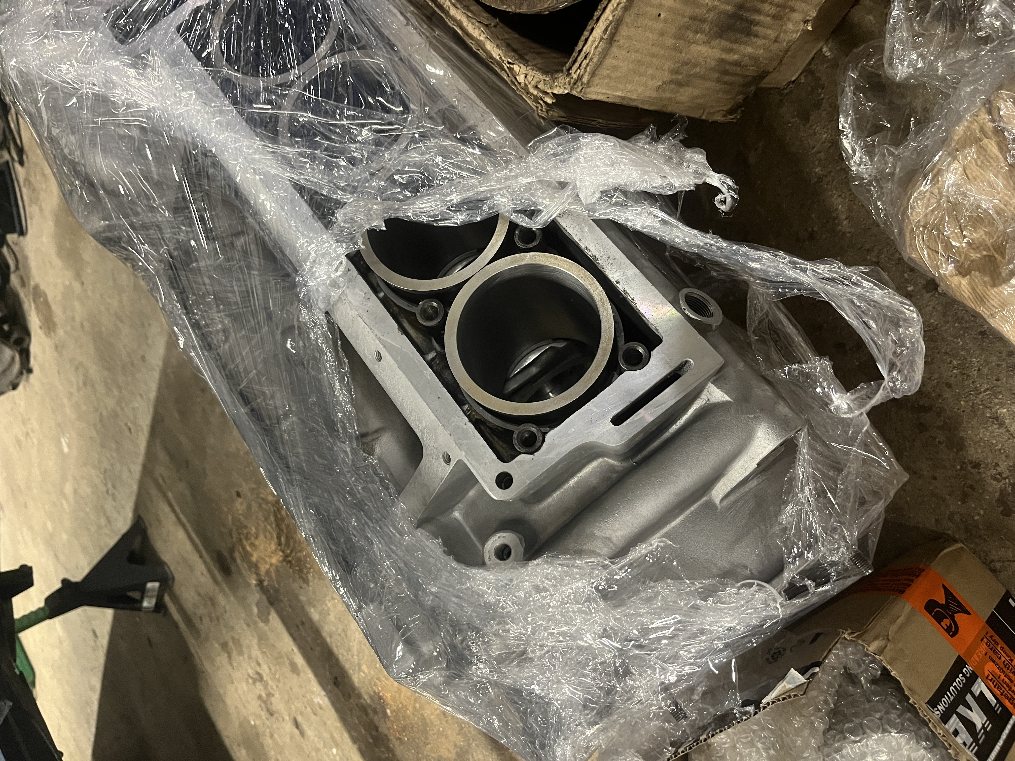

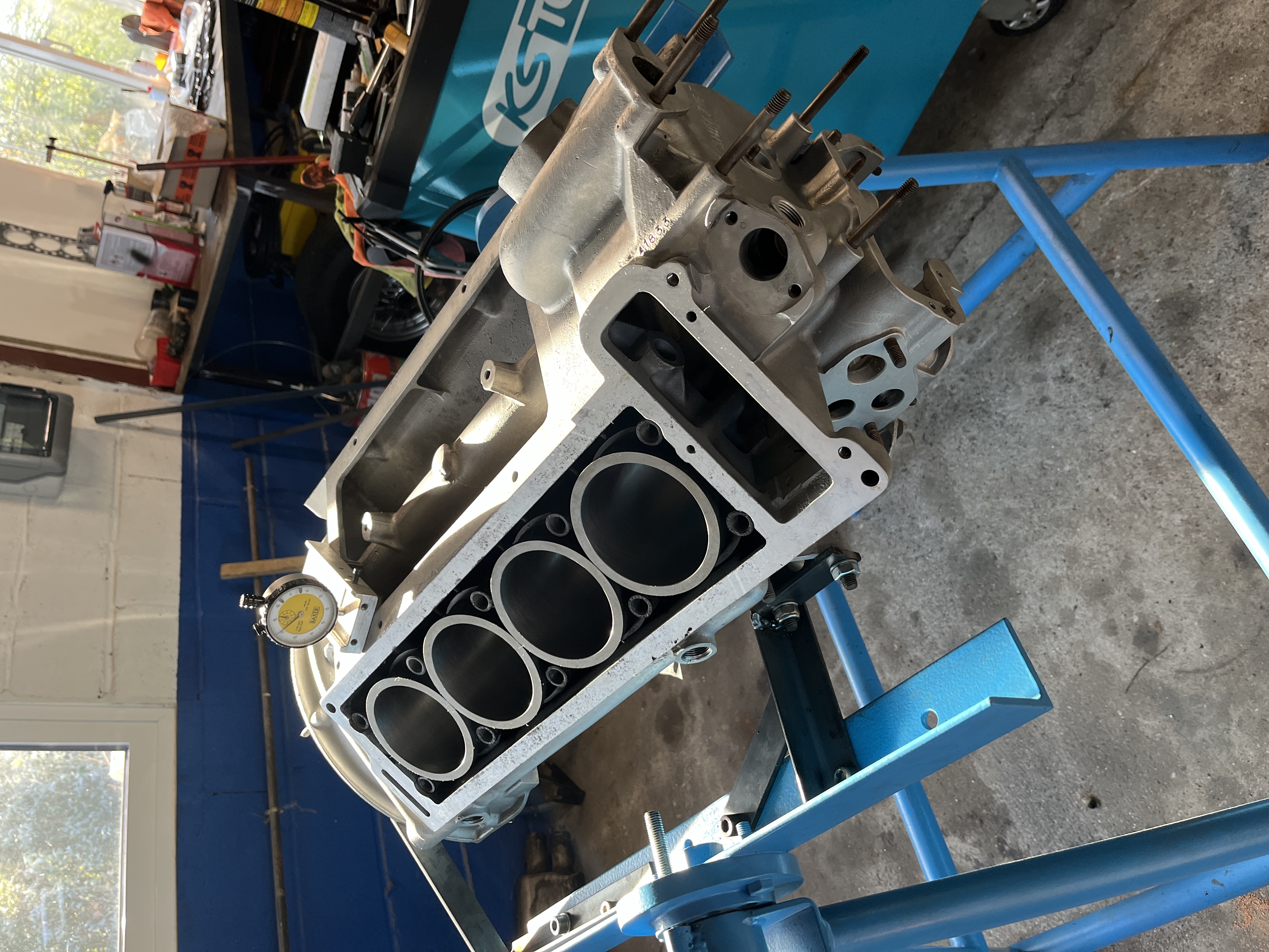

Bas moteur de la mex le retour. Début des contrôle avant remontage

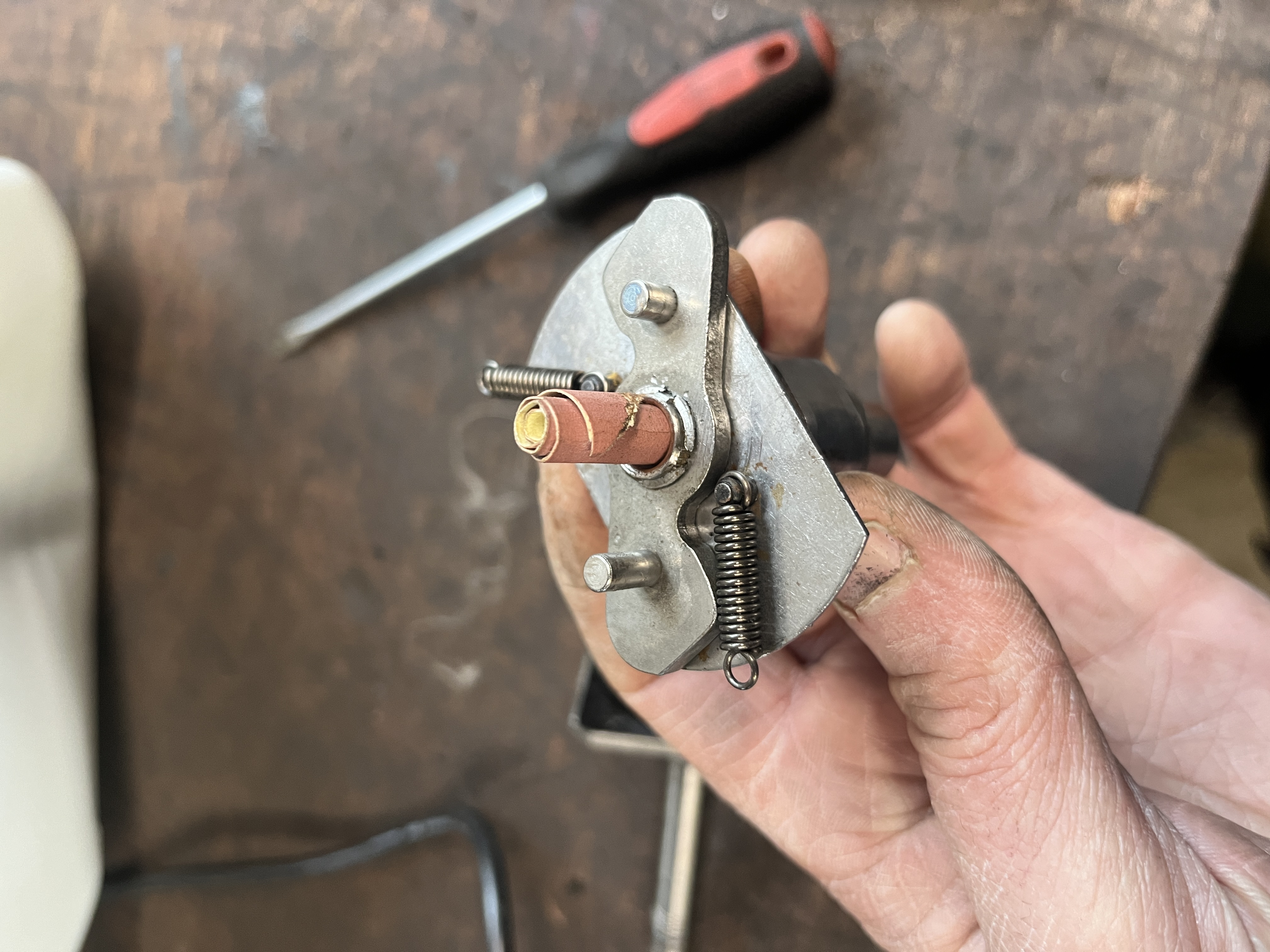

Remise en état et réglage d’un allumeur de ghibli 1 qui étai grippé

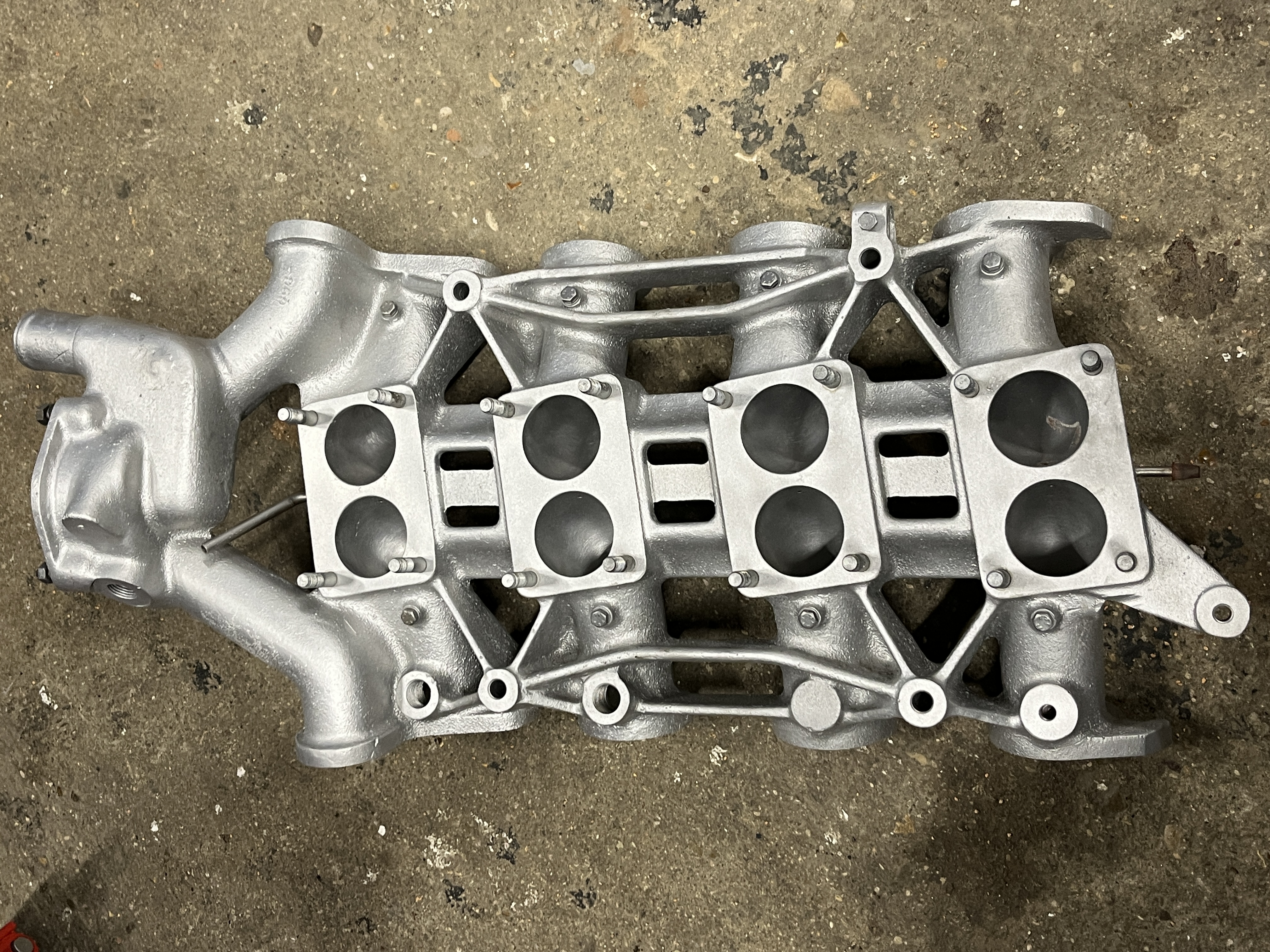

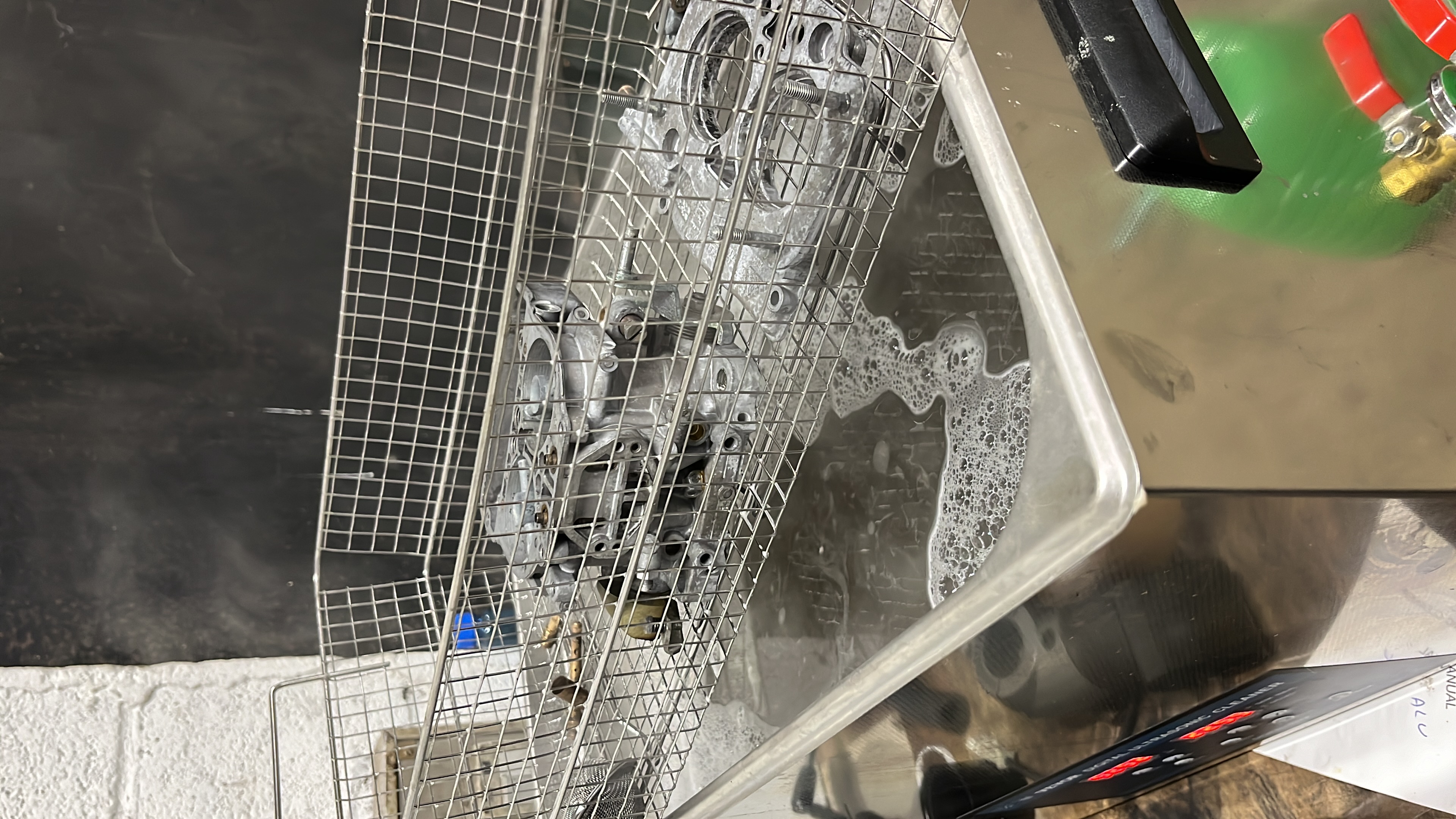

Suite khamsin.
Mauvaise surprise sur la pipe ADM à ressouder
Les carbu en triste état.

Sacrément encrassés ces carbus, la Mex est restée longtemps à l'arrêt.

Ce sont les carbu et la pipe de la khamsin
Fissuré car trop bloqué. Ça ce sert pas fort car tout ce dilate. Il y a de gros joint toriques D5 pour faire étanchéité .

Un mécano trop zélé qui n'avait pas le coup de main ou qui n'a pas serré au couple (pas sûr d'ailleurs que l'usine ait préconisé des valeurs de couple...)

c'est du D8 max 2 kilo
