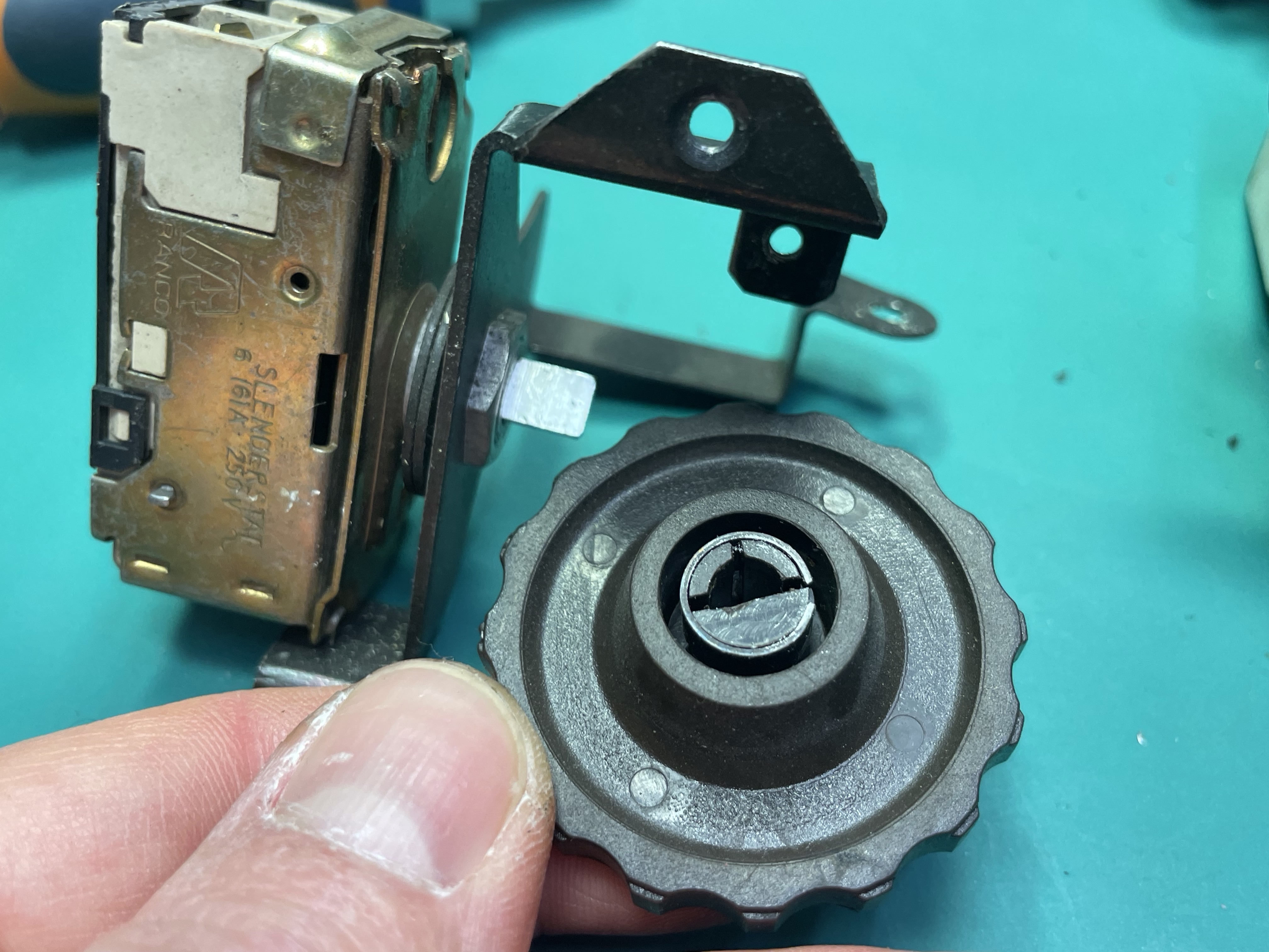

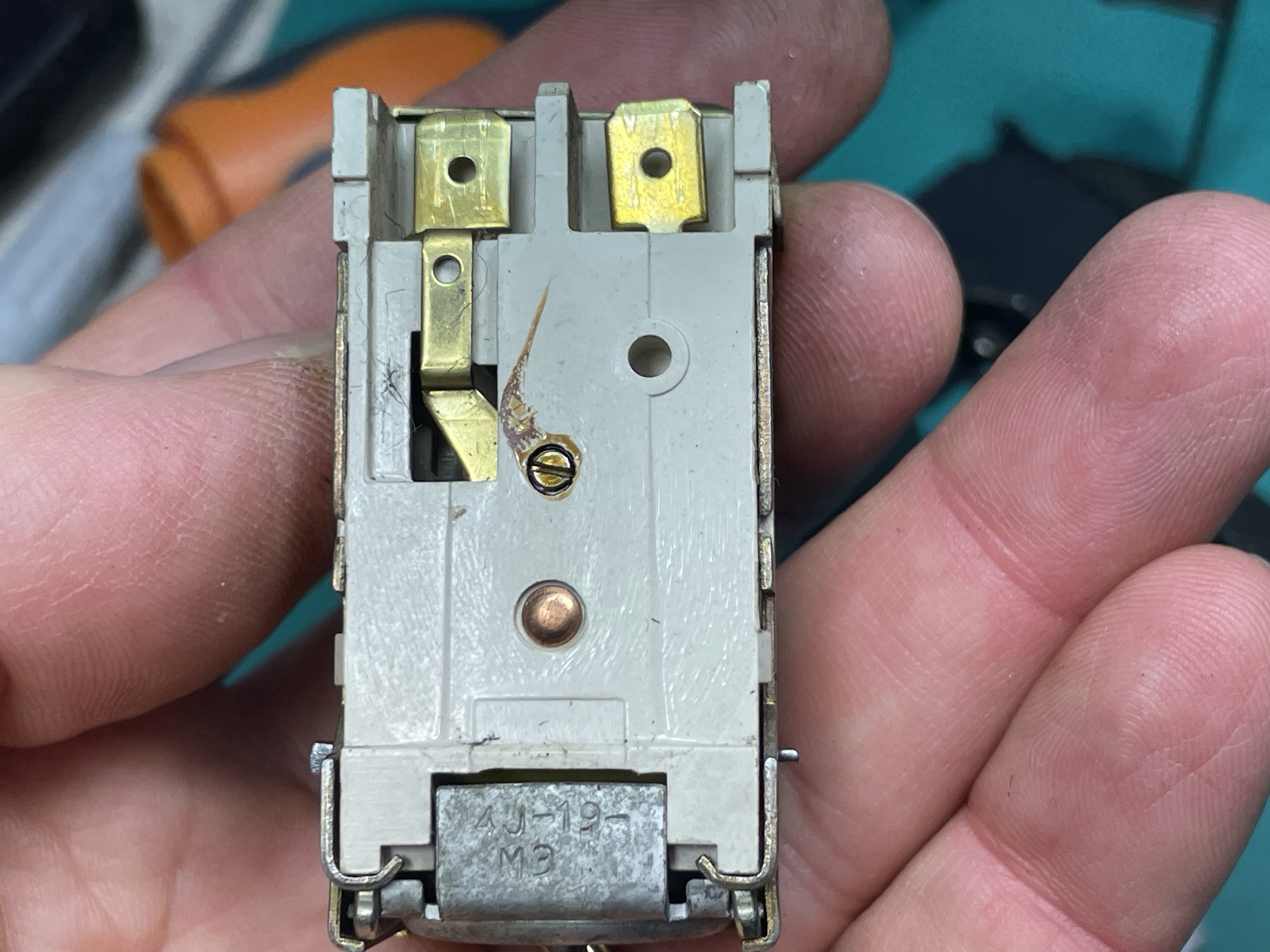

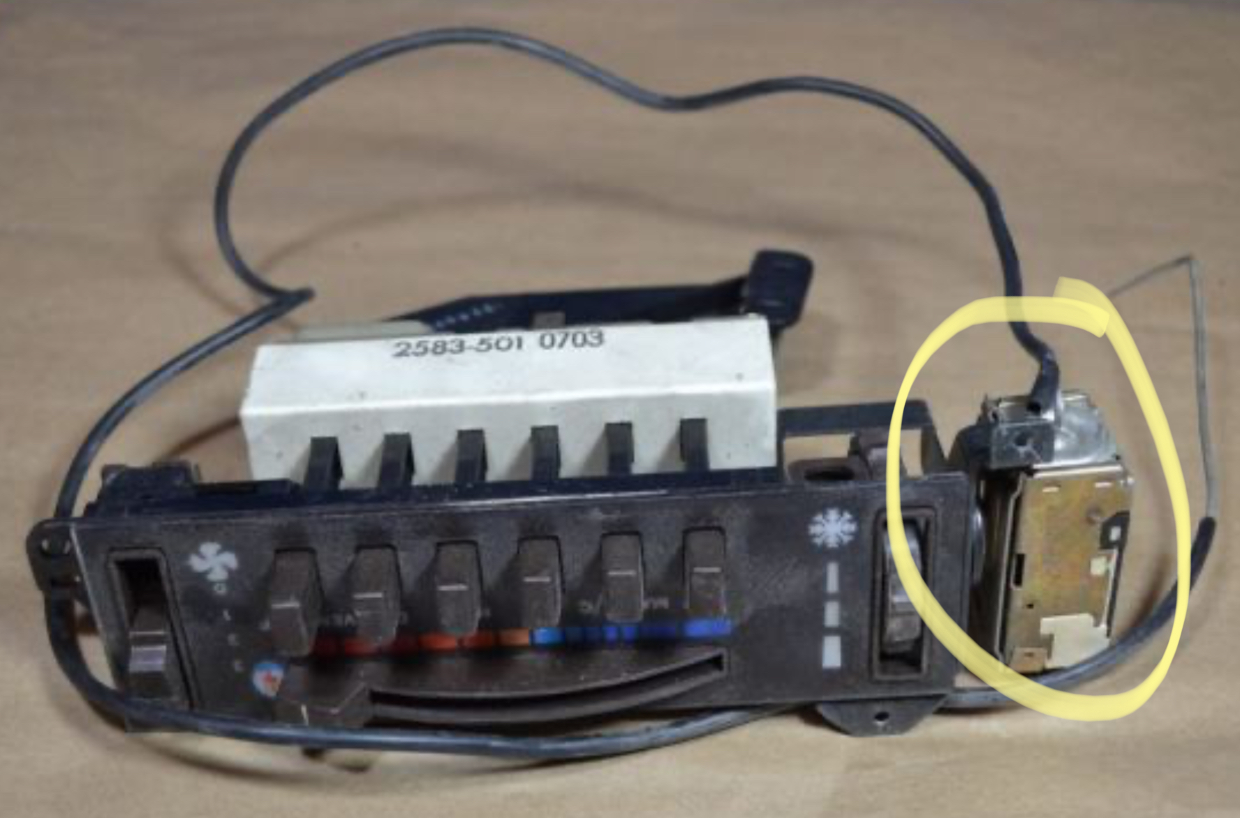

Une petite question technique pour les experts et pour bien commencer l’année.
Le thermostat manuel de clim de ma Biturbo avait son fil métallique sectionné juste à la sortie. D’ailleurs cela ressemble plus à un tube d’alu qu’à un fil électrique… je pense que le bricoleur d’autoradio précédent avait dû forcer un peu sur son montage…
Avant que je ne me lance dans une nouvelle opération à cœur ouvert… quelqu’un serait il en mesure de m’en expliquer le fonctionnement ?
Je mets deux photos afin que nous parlions bien de la même chose
Merci par avance de votre aide et bon début d’année 2024.

Vu la chose, je pense que c'est un tube dans lequel se déplace un fluide ou un câble avec une capsule de cire à l'extrémité, qui se dilate en fonction de la température. C'est un thermostat mécanique. Pas sûr que ça se répare si ça a été coupé.

Ressemble énormément à un thermostat de frigo.

Il y a un thermostat de ce style sur ma Ghibli, qui sert à couper le compresseur de clim lorsque de la glace se forme au niveau du bloc de ventilation.
Si ta clim fonctionne avec le fil coupé c’est probablement la même fonction. Pas bien grave à mon avis mais bon, une fois que tout est démonté autant remplacer.
Re: Question technique : principe fonctionnement thermostat clim manuel Biturbo
Oui c'est un thermocontact. Tu peux remplacer par n'importe quel existant, des Ford par exemple. Souvent ils sont réglables sur une large plage entre 15 et -8 par exemple. Ca vaut 10-20e
En général il mesure la tempé au milieux de l'évaporateur. Mais sur ma 222 je l'ai mis juste en aval du détendeur, parce que je n'avais pas envie de démonter le tdb ENCORE une fois.

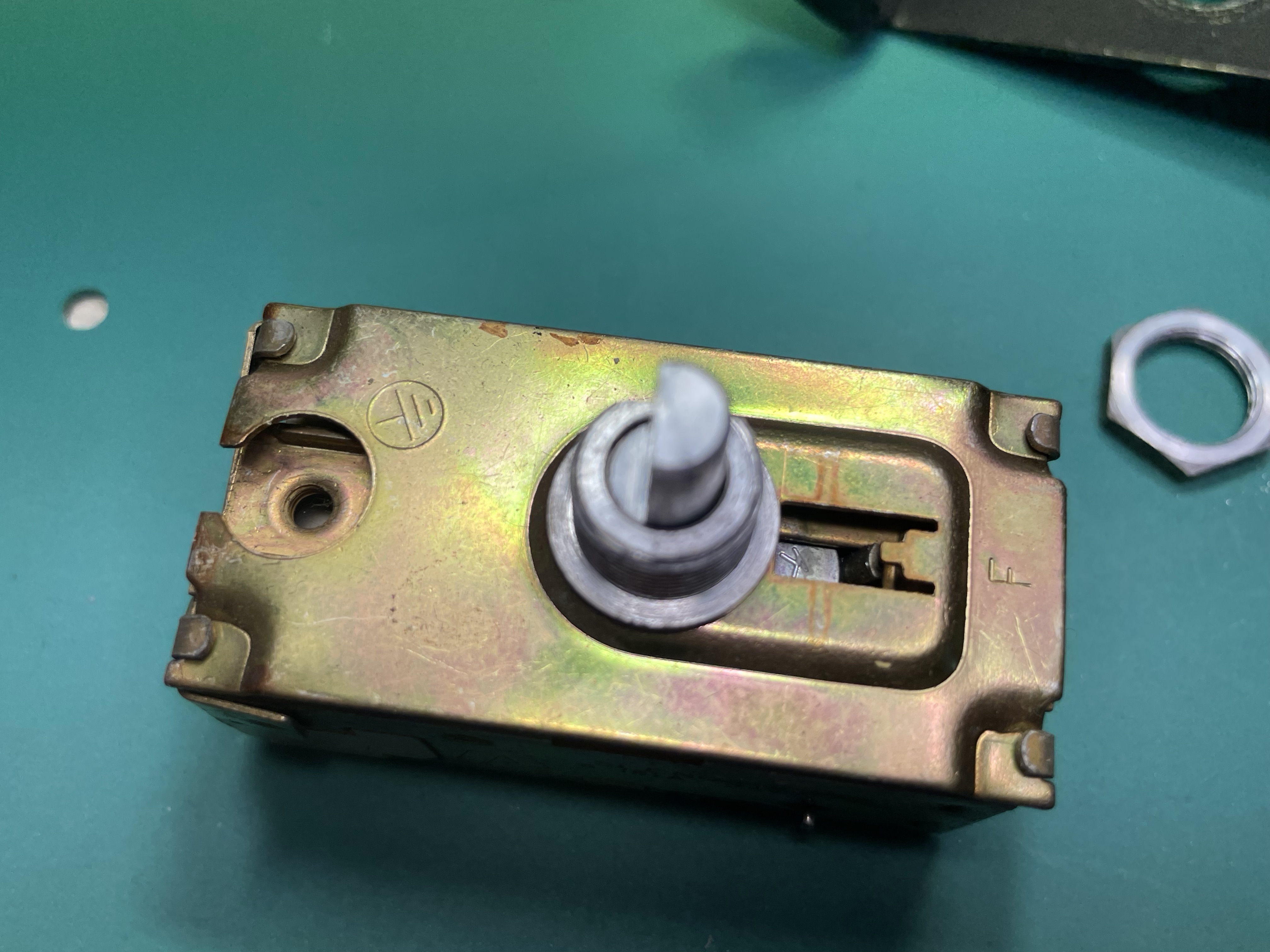

Et bien, le thermostat de rechange devant arriver en début de semaine, j’ai démonté celui d’origine avec son tube coupé au ras du thermostat.
Et finalement, je l’ai entièrement ouvert, nettoyé, et remis en état de marche!
Pour faire simple, à l’intérieur il y a une petite soupape avec une course très courte d’environ 1mm qui pousse un levier réglable avec un ressort de rappel et dont la course varie avec le réglage de la température. Ensuite ce levier vient pousser un interrupteur dont la course peut être aussi réglée, cela permet d’avoir plus ou moins de jeu sur la rotation de la commande… mais en réel la moitié de la course ne sert à rien mécaniquement…
Sur mon thermostat le resssort de rappel était grippé donc le levier bloqué fermé…
Ensuite j’ai ressoudé à l’étain le tube à la soupape et j’ai injecté de l’aire comprimé par l’extrémité que j’ai coupé de quelques millimètres. La soupape est complètement ouverte a 0,6 bars à 20° mais la pression n’est pas tout à fait suffisante pour actionner correctement le mécanisme. J’ai du m’y reprendre à deux fois avec un test de bulles dans un ramequin a 4 bars avec de l’eau pour être certain de ma soudure…
J’ai donc chargé le système à 1,1 bar pour avoir un fonctionnement à mi course du thermostat a 20° ambiant. Comme l’extrémité du tube est logé le long du retour de clim, il sera plus frais et donc la pression inférieure !
J’en ai profité pour mettre un grand nettoyage à la bombe contact de l’interrupteur de vitesse car la V1 ne fonctionnait pas, mais la 2 et 3 parfaitement.
À remonter
Quelques photos ci après :
Je mets les dernières photos juste après.
À remonter
Bonjour à tous ,
Ce thermostat Ranco est simplement un thermostat de frigidaire.
Franck
