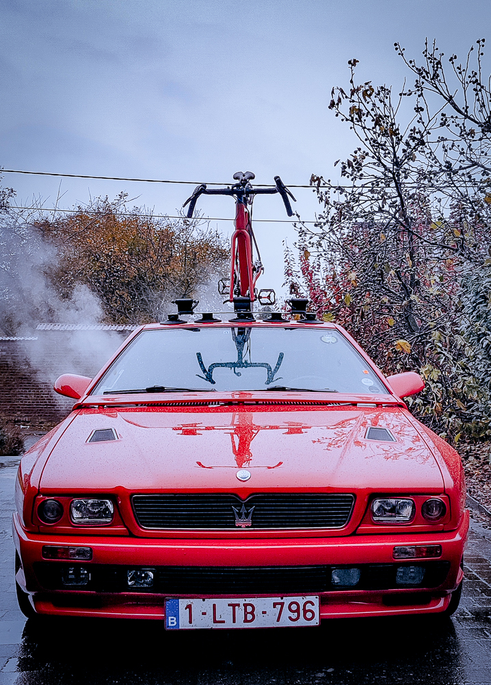

La météo étant maussade depuis des semaines, il est temps d'aller hiverner l'engin.
C'est pas très loin, mais quand même bien trop loin pour rentrer à pied. :?

Du coup, on sort le vélo. :D
Oui, je sais, la météo n'est pas optimale, une dizaine de degrés et de la pluie, mais bon, sans boue c'est moins drôle.
Si vous vous posez la question, c'est un porte vélo rockbros, ça existe en 1-2 et 3 vélos. Ca tient avec des ventouses.
C'est plutôt pas cher pour ce que c'est (entre 150 et 199 en fonction du nombre de vélos https://www.amazon.com.be/-/nl/ROCKBROS ... 8f540&th=1 )
C'est équivalent au seasucker pour ceux qui connaissent, mais pour 3x moins cher (vous savez oh combien je déteste payer trop cher).
Et ça s'adapte parfaitement à toutes mes maserati (bon, j'ai pas de spyder, mais il doit y avoir moyen, ventouse sur le capot et sur le parebrise. :lol: )
Ca prend trois minutes à monter, et ça tient plutôt très bien.
Bref, un coup de pub gratuit.

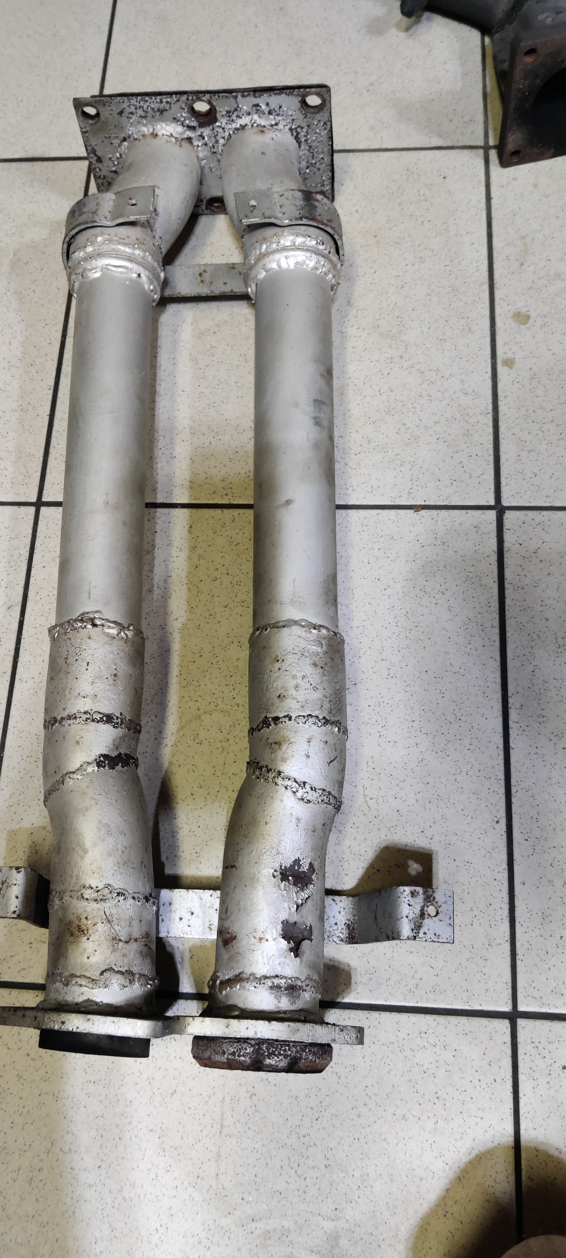

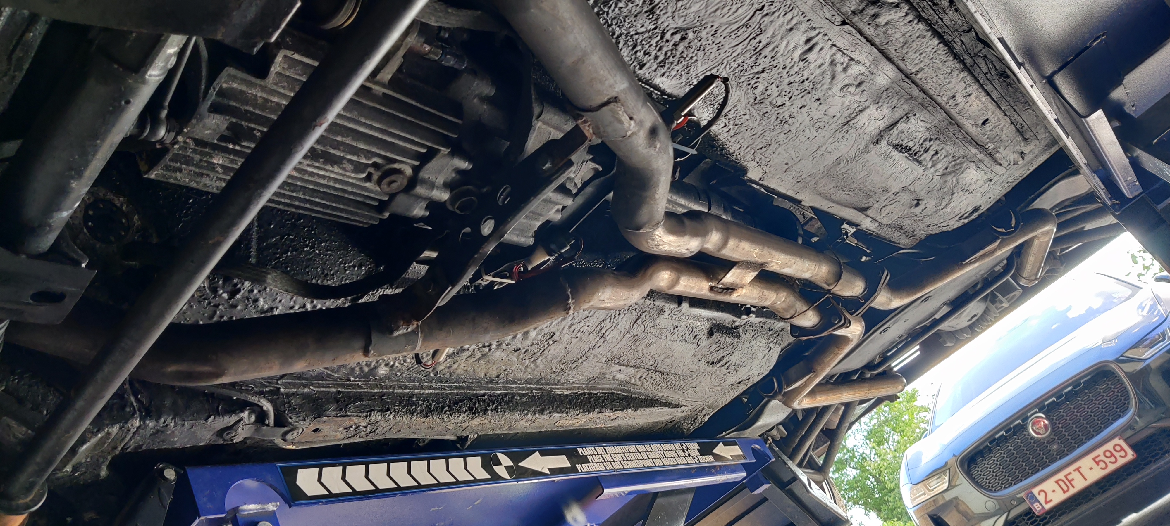

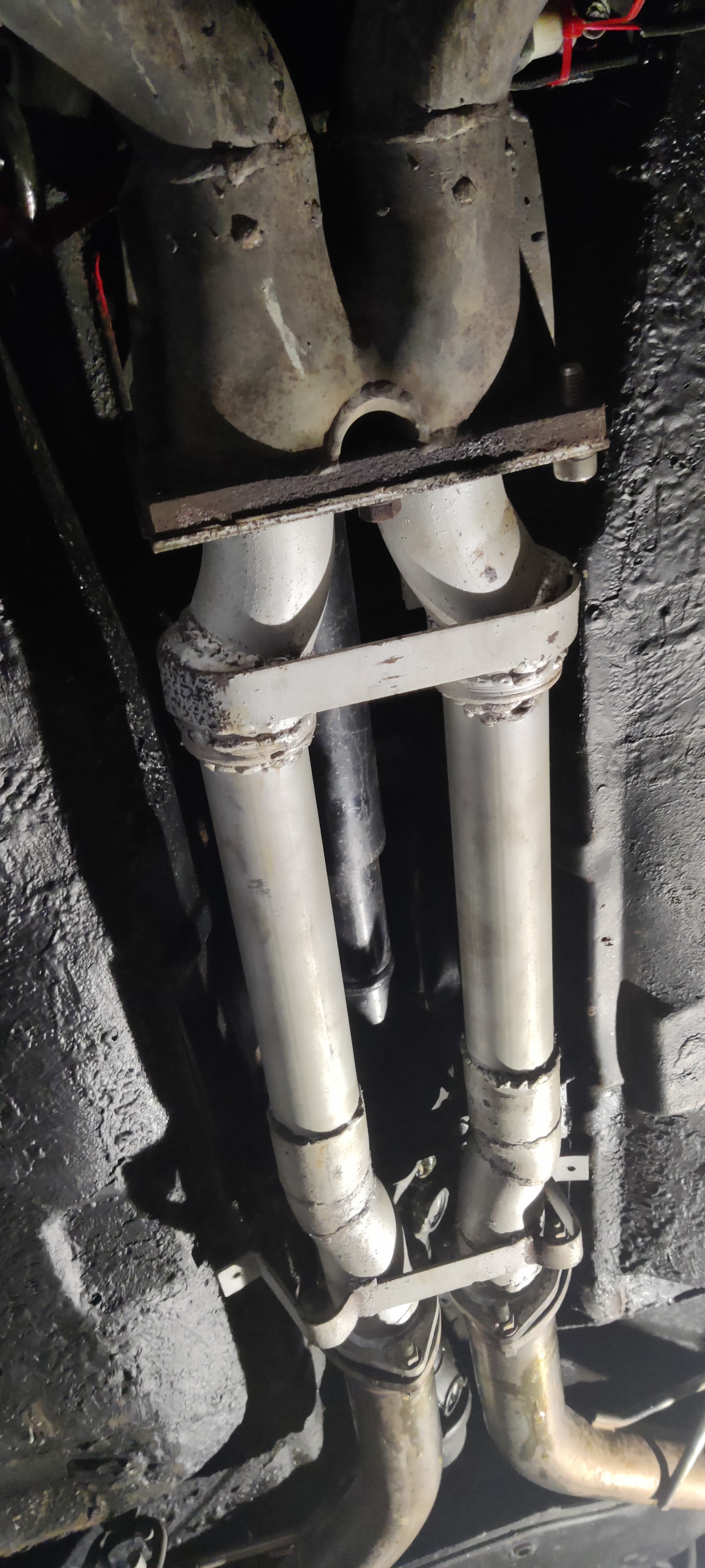

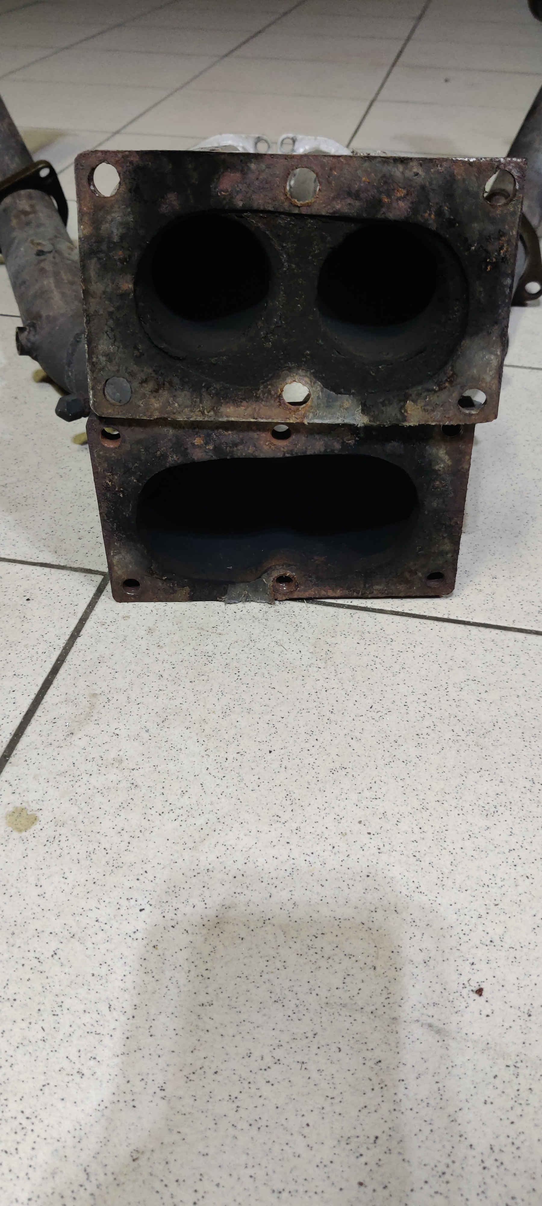

J'ai enfin pris le temps d'installer la ligne d'échappement ramenée le mois passé d'Angleterre.
viewtopic.php?p=216222#p216222
C'est cool, j'ai découvert un nouveau truc que je n'aime pas faire. Remplacer la ligne d'échappement.
Pas mal galère pour enlever les trois vis qui relient la ligne à la sortie du turbo, je comprends pourquoi certains ne s'embêtent pas lors du changement de ligne, et coupent l'ancienne un peu en aval des turbo soudent un raccord et partent de là. :?

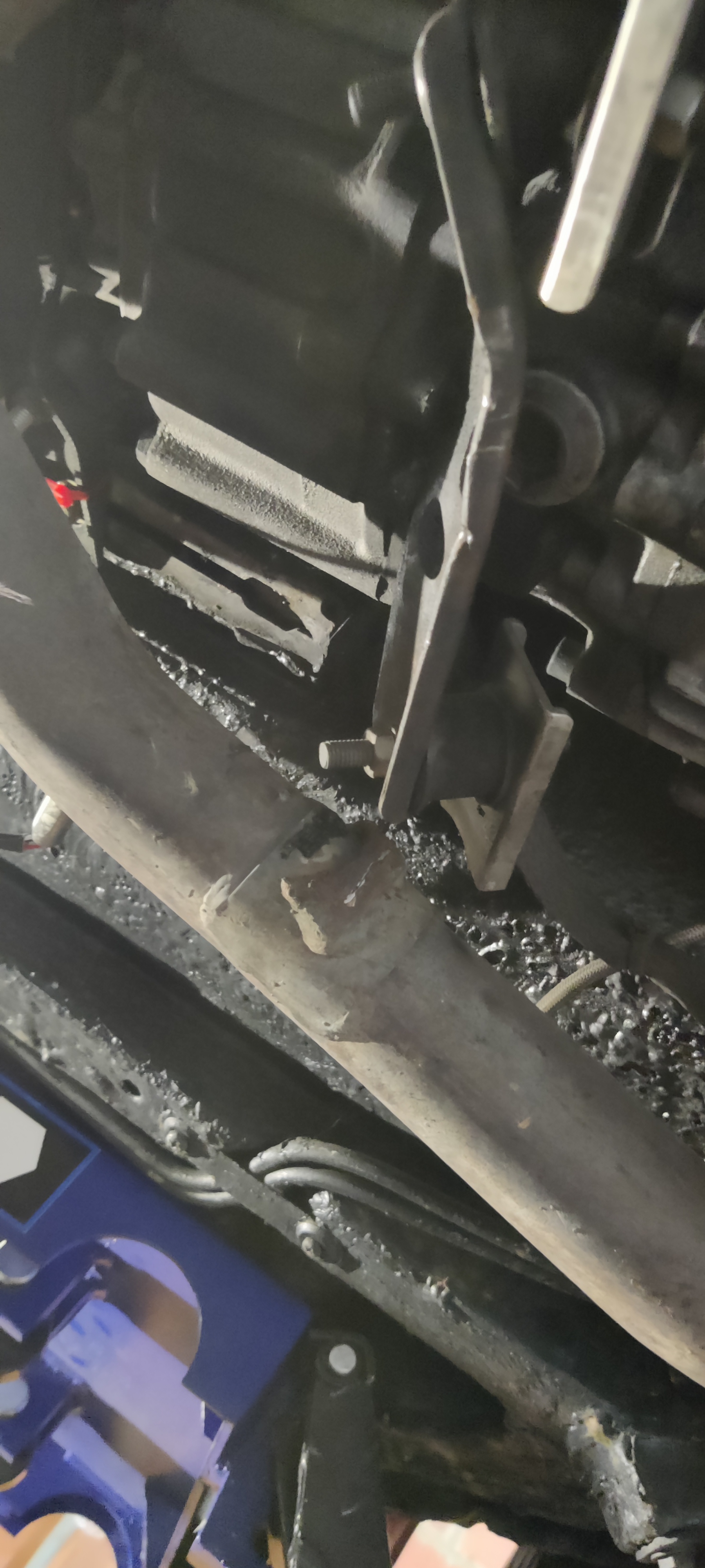

C'était d'ailleurs le cas sur ma shamal, une ligne coupée juste après les lambda, une partie intermédiaire dégueulasse faite par le stagiaire et des silencieux à la japonaise.
En soit, la ligne était tout à fait fonctionelle, mais il y avait plein de truc qui me chagrinait.
Tout d'abord donc, la partie intermédiaire dégueulasse.
Pire encore, en y regardant de plus près, il y avait un vrai goulot d'étranglement, on voit ici les deux parties qui sont connectées, en dessous ce qui arrive depuis les turbo et au dessus la partie intermédiaire, on a juste l'impression que la surface diminue de 40% en passant de l'un à l'autre (on voit le dépôt de suie qui correspond au diamètre de l'arrivée), plutôt restrictif non?
Et en plus, les attaches ne tenaient pas. Sans parler du fait que les deux sorties d'échappement n'était pas au même niveau, la droite sortant plus de quelques centimètres.
Bref, je n'aimais pas cette ligne. Mais c'est parce que je suis difficile parfois.

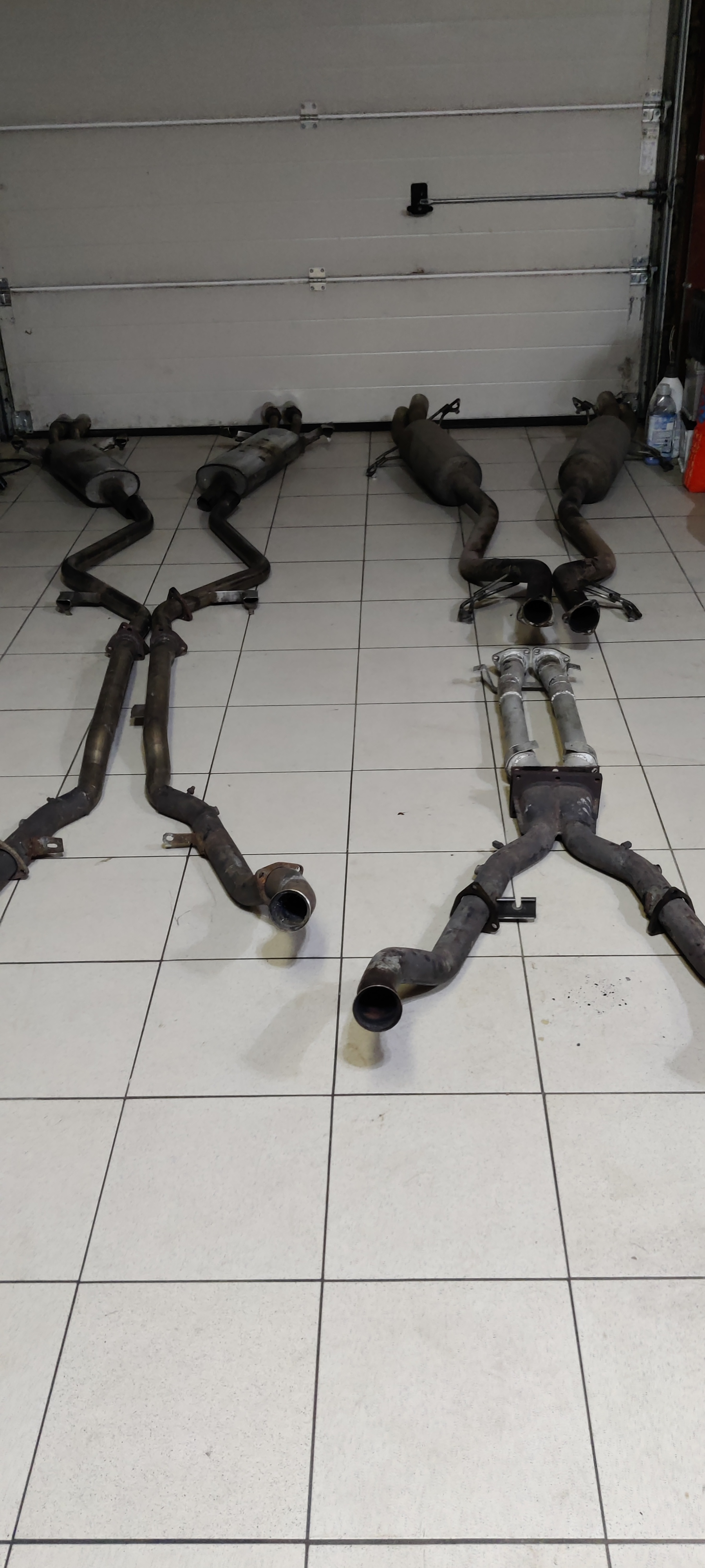

Les deux côte à côte. On voit bien que celle de gauche est tout de même plus classique.
Et une fois en place sur la voiture, c'est tout de même un peu plus flatteur (je dois encore enlever la corde qui m'aidait à tout maintenir en place, je sais)
Une bonne chose de faite donc. Le son reste discret, mais très différent de la ligne précédente.
A voir si il y a une différence de comportement maintenant.
Messages : 9027
Re: Le chant de cygne des années 80
Effectivement les tubes argentés ont l'air d'avoir une section moindre...
Intéressant de voir que ta ligne d'échappement n'a pas de X-pipe.
Je pense en effet que ça n'apporterait rien car ce V8 a un vilo à plat, en gros c'est deux 4 cylindres accouplés au niveau des cycles d'explosions, à la différence d'un V8 à vilo en croix comme classiquement sur les masettes, où là le X-pipe apporte une harmonisation.

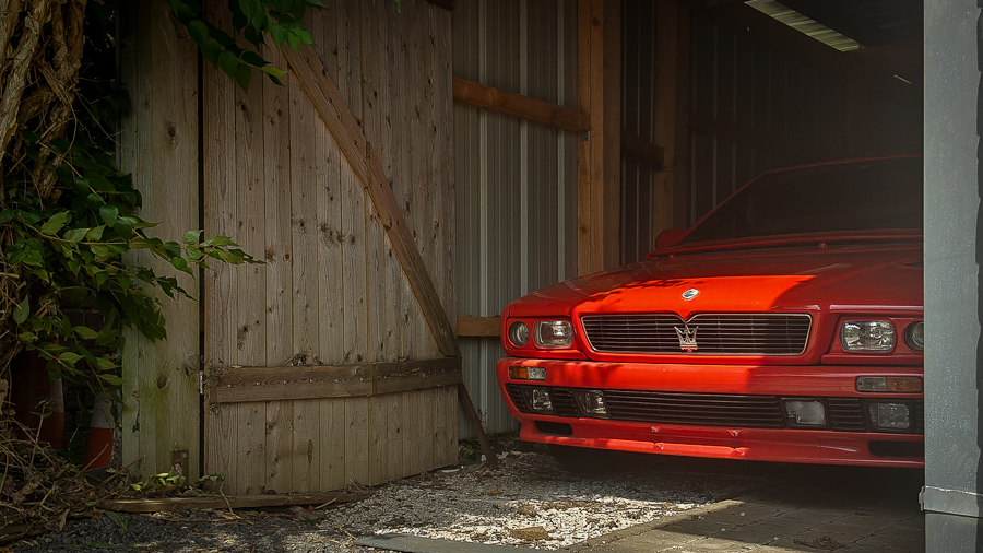

De retour dans sa tanière après un essai post vidange.
Ca sonne quand même bien une shamal.
