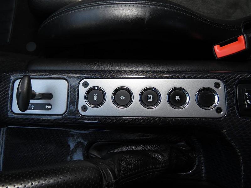

Ce sont les avants qui ne sont pas reliés pour ce que j'en vois
Ca doit être l'histoire d'un fusible et switch à installer quelque part j'imagine. Le bouton est utilisable ou c'est un faux?

C'est effectivement un bouchon, pas un interrupteur.gemini a écrit :Ce sont les avants qui ne sont pas reliés pour ce que j'en vois
Intéressant tout cela.
Les feux anti-brouillards avant sont dans les optiques (sauf erreur de ma part). Dans la mesure où les optiques sont homologués pour l'Europe (E3), j'ai la faiblesse de penser que tout pourrait être prêt pour qu'ils fonctionnent. Il faudrait que je dépose la barre de boutons centrale pour voir s'il n'y aurait pas les fils des anti-brouillard qui ne serraient juste pas connectés ... La barre serait alors juste à changer.
On peut rêver

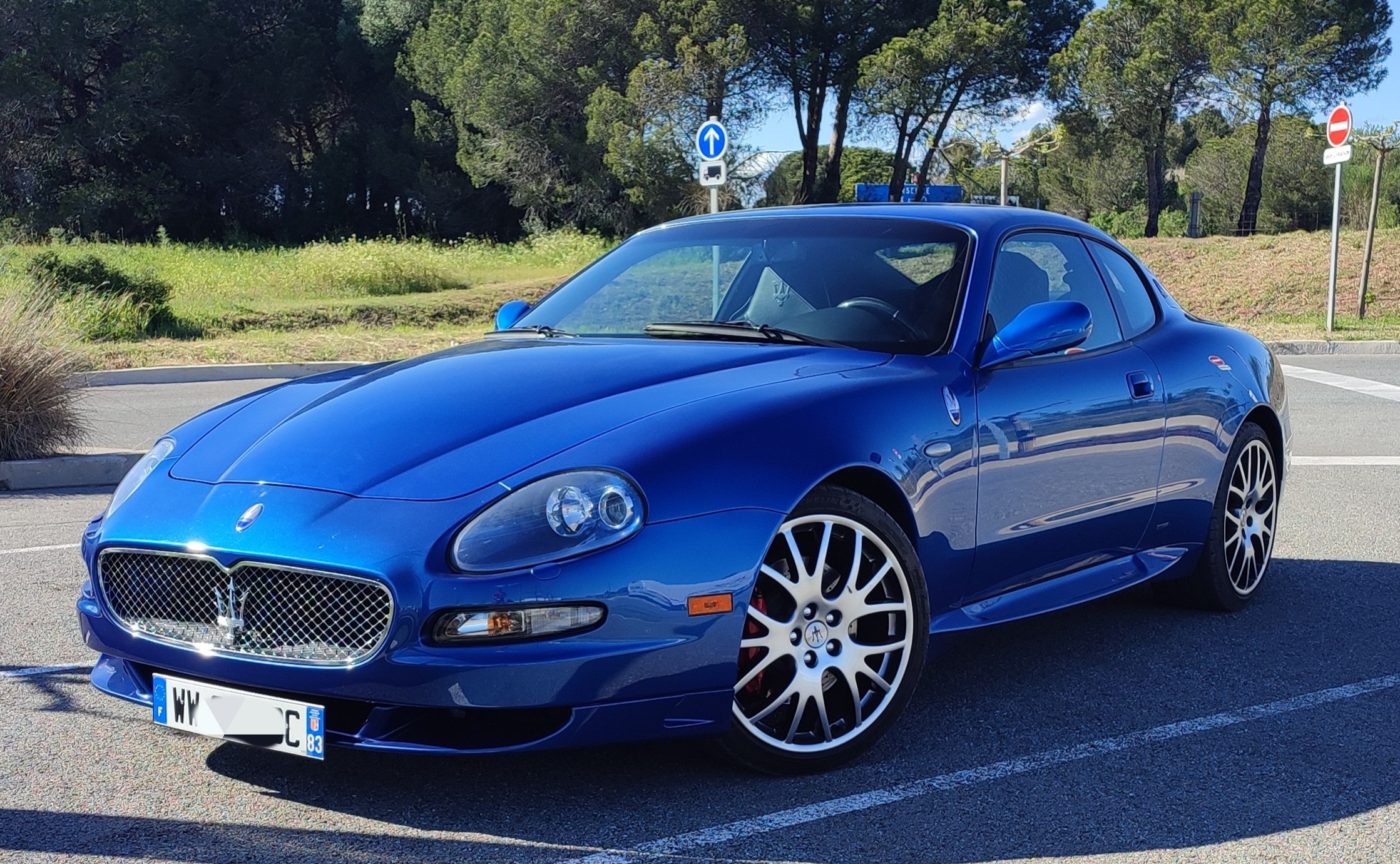

Pour ma GranSport LE canadienne je suis à la dernière étape, j'attends le rdv de la dréal,
J'ai uniquement remplacé le miroir du Rétroviseur conducteur qui avait une rétrovision bien bizarre...
On verra ce que cela donne mais je ne vois pas ce qui peut coincer conteur en kilomètres heures, clignotant, feu stop identique au version européenne.
Uniquement les catadioptre en plus.
Et X pipe d'origine.
