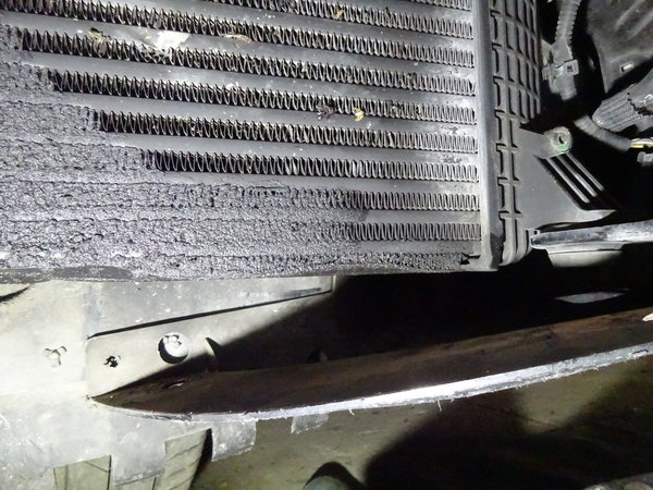

Comme j'ai tombé la face avant pour réparer les laves phares et je suis tombé sur cet amalgame de gras sur le refroisisseur coté passagé . Aucunes autres trâces de gras aillieurs que sur le radiateur ?
Cache enlevé
Le refroidisseur est un peu déformé dessous mais pas de traces d'impacte sur son cache
C'est quoi ce gras il peu venir d'ou , une fuite du refroidisseur ? c'est grave docteur ...

Peut être que la température va baisser une fois que tu auras nettoyé

Bah elle ne chauffe pas , toujours en dessous de la moitié même en montant le col de l'Arche avec les températures du moment , c'est quoi ce gras car l'autre coté c'est nikel .

Si non j'ai nettoyé ce radiateur un coup de dégraissant et un coup de souflette et c'est bon , il doit avoir une petite fuite surement mais ou ? il reste comme ça pour l'instant pas simple à sortir à surveiller donc .

Bizarre depuis le bas comme ça

Oui c'est surprenant rien autour ,'dessus sur les cotés aucunes trâces à part sur bas du déflecteur qui le recouvre ! C'est ce qui me fait croire qu'il est percé . Et la marque blanche au milieu c'est un bel impact ? un cayou peut être , mais là pas de trace de gras à cet endroit . En tout cas pas de fuites d'eau ou d'huile depuis que je l'ai les niveaux ne bougent pas .

Etrange pour une fuite, c'est de l'air à l'intérieur, sous pression donc il sort en cas de fuite, je ne vois pas comment tant de trucs s'accumuleraient.
C'est peut-être des dépots liés à l'air qui refroidit l'intercooler, j'imagine que si tu roules sur des routes empoussiérées, avec les années, ça s'est accumulé et ça a cuit et recuit avec la température.
Dans tous les cas, en nettoyant, ça va vachement améiorer le refroidissement, et du coup probablement les perfs.

On va voir ça dès qu'elle sera sur ses roues , mais je l'ai jamais vu chauffer jamais au delà de la moitié mais c'est certain que qu'elle va respirer nettement mieux . Les klaxons doivent arriver mardi j'attends donc pour remonter la face avant . Elle fera enfin "Tut Pouët " et non pas Tut ou pouët
