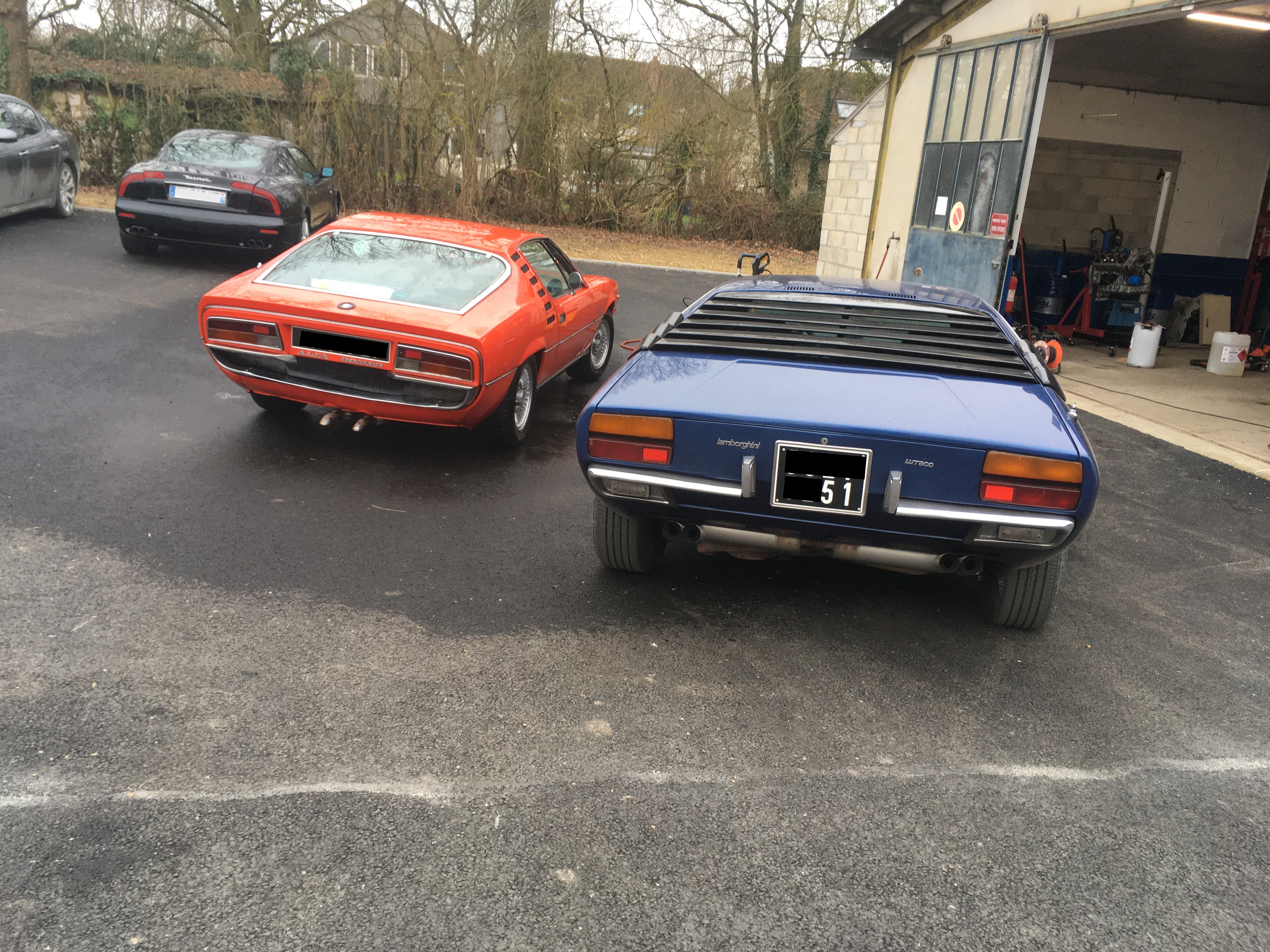

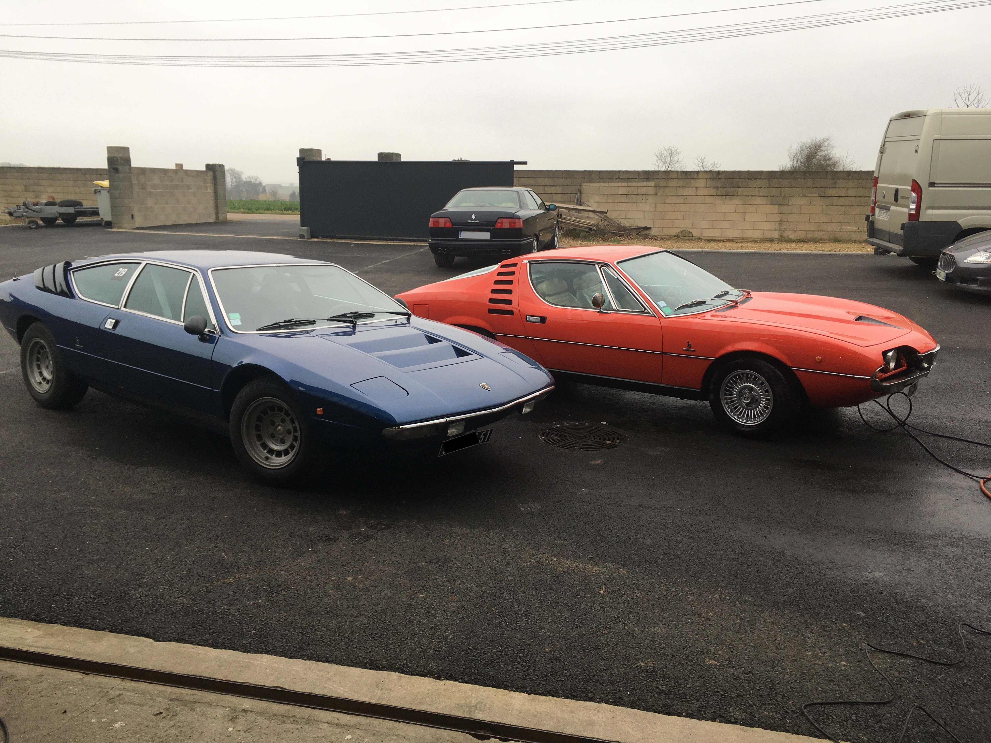

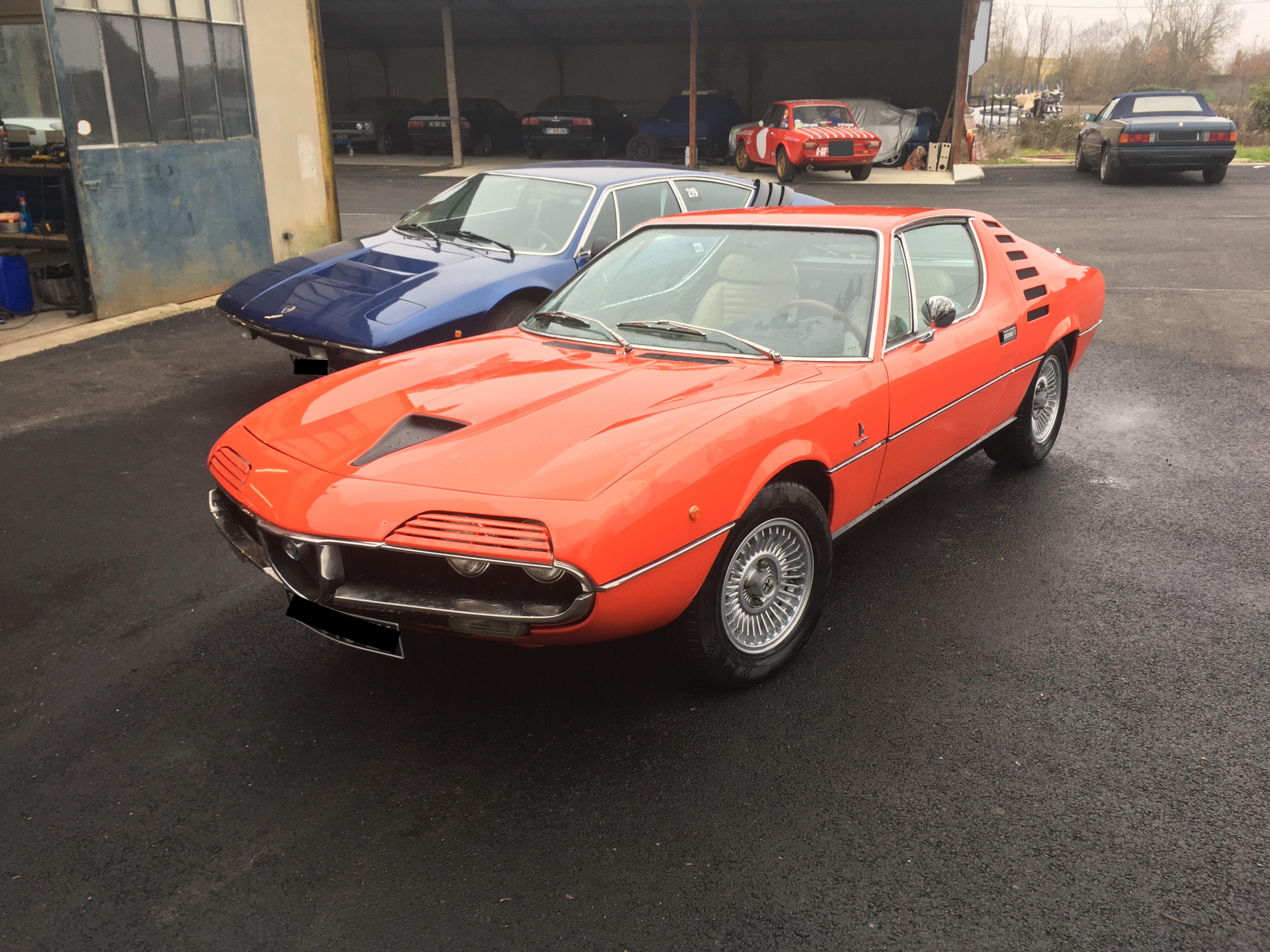

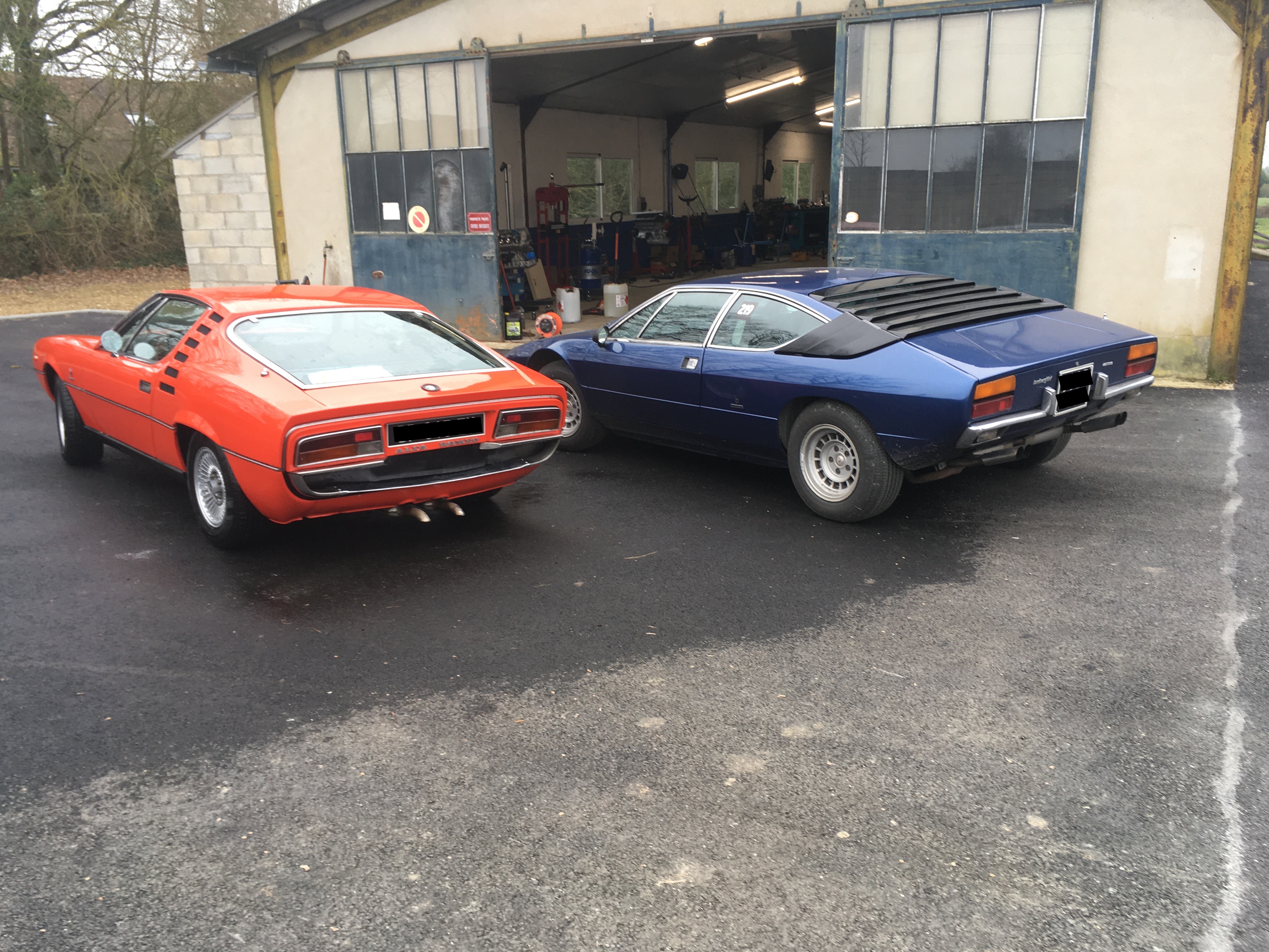

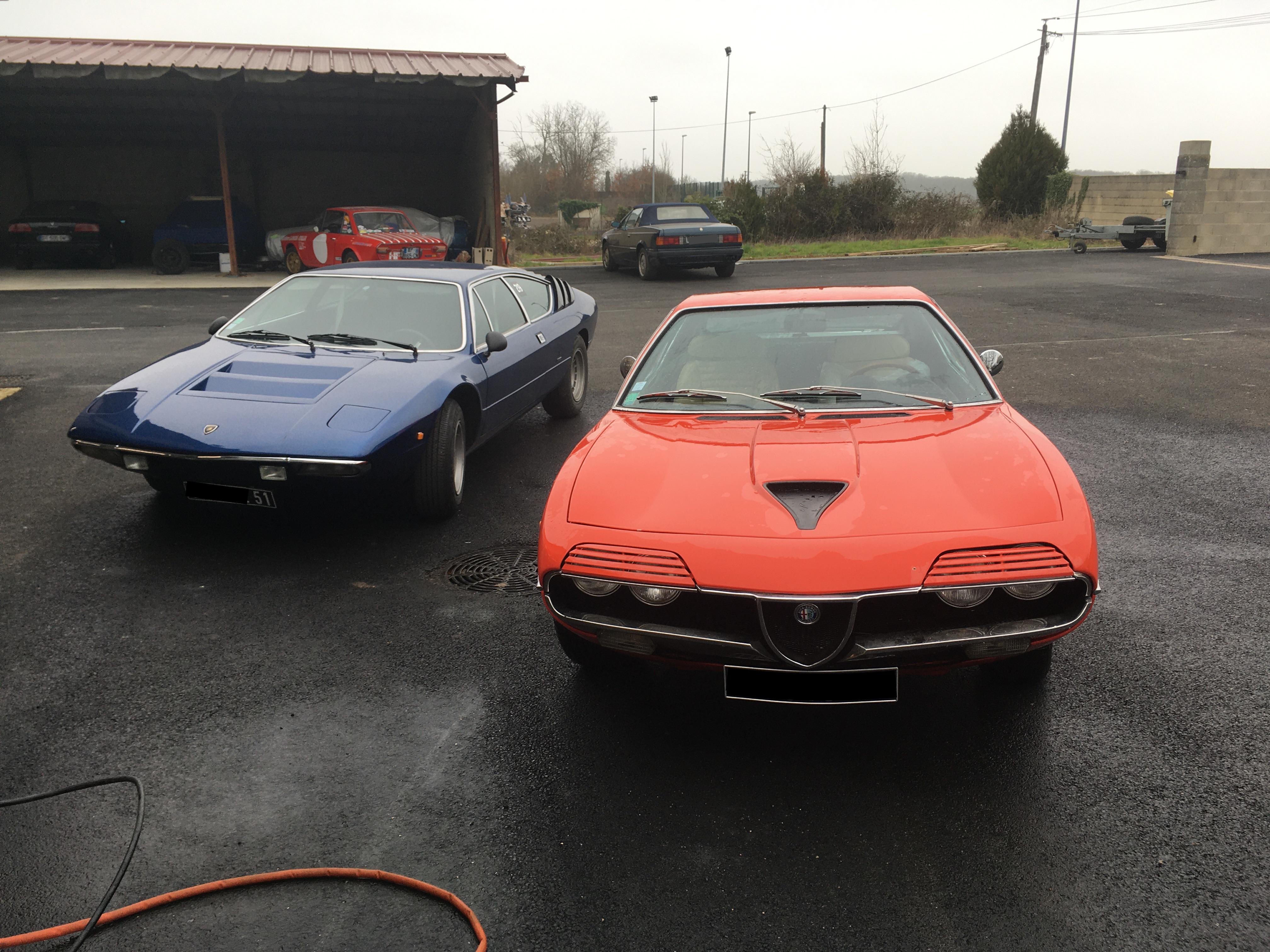

Aller retour à St Valerien encore ce jour. (J'ai demandé à Quentin de creuser un tunnel jusque chez moi, il n'avait pas l'air chaud...
Bon, il faisait encore bien frais....)
Amené l'Urraco, et récupéré la Montreal. Il a fait un super boulot, quasiment tous les défauts ont été corrigés, un peu -beaucoup-
de cosmétique aussi.
Mais maintenant vitres électriques fonctionnent, chauffage aussi, essuie-glaces, joint de capot avant, silent blocs de moteur et
de boite changés, et du coup l'échappement ne racle plus partout, bref, l'auto est presque humaine...
J'ai même maintenant un rétroviseur droit, ça change la vie, car dans la Montreal, les ailes avant et hanches paraissent larges
(c'est en fait plutot une impression), mais on n'a plus l'impression qu'on va frotter dans le garage ou en manoeuvre.
La route a été super, j'ai trouvé parfois des raccourcis ou déviations pour éviter les villes (Epernay), et les emmerdes.
Du coup on a super bien roulé....
Hop, échange. Deux beautés de Marcello: Bouffe très sympa, puis retour en Montreal avec le soleil à la fin. OUF!!!!

La Montreal c’est une de mes classiques préférées. Heureux homme !
