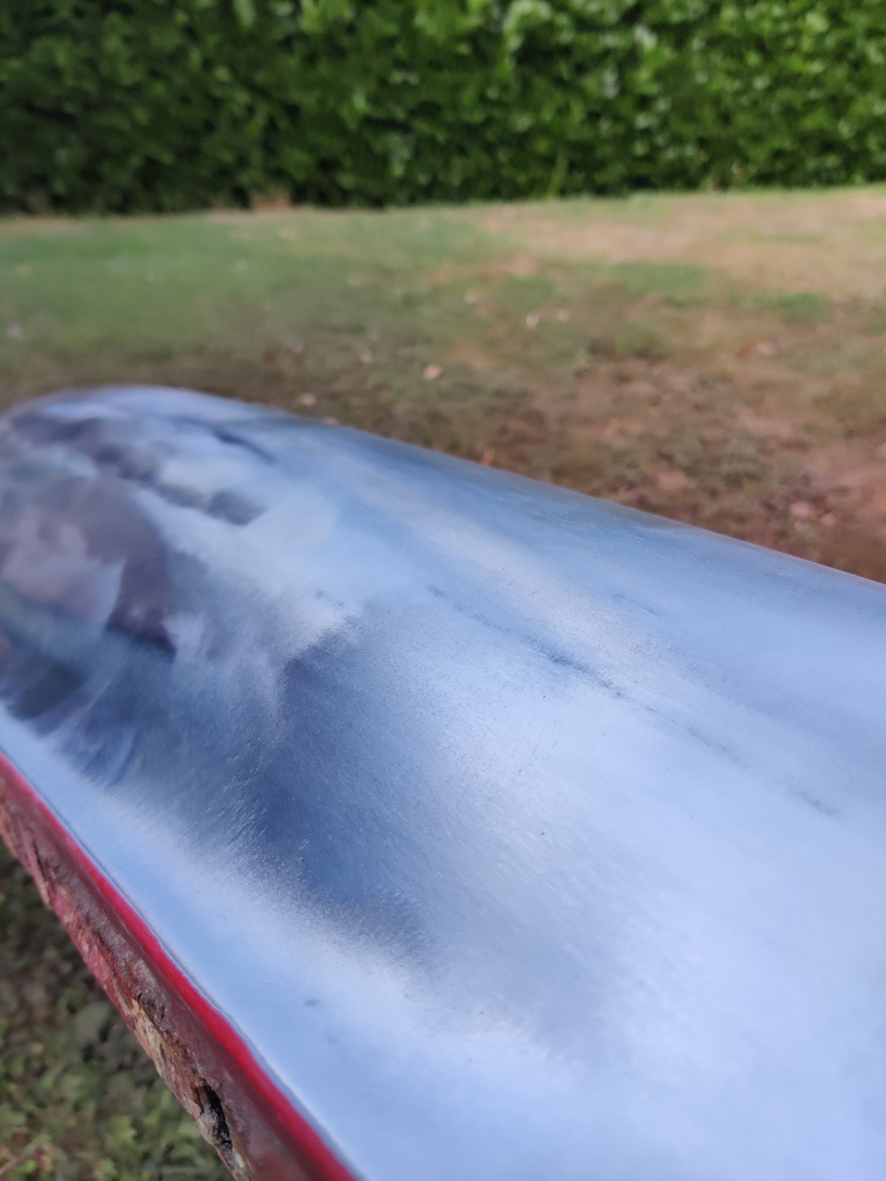

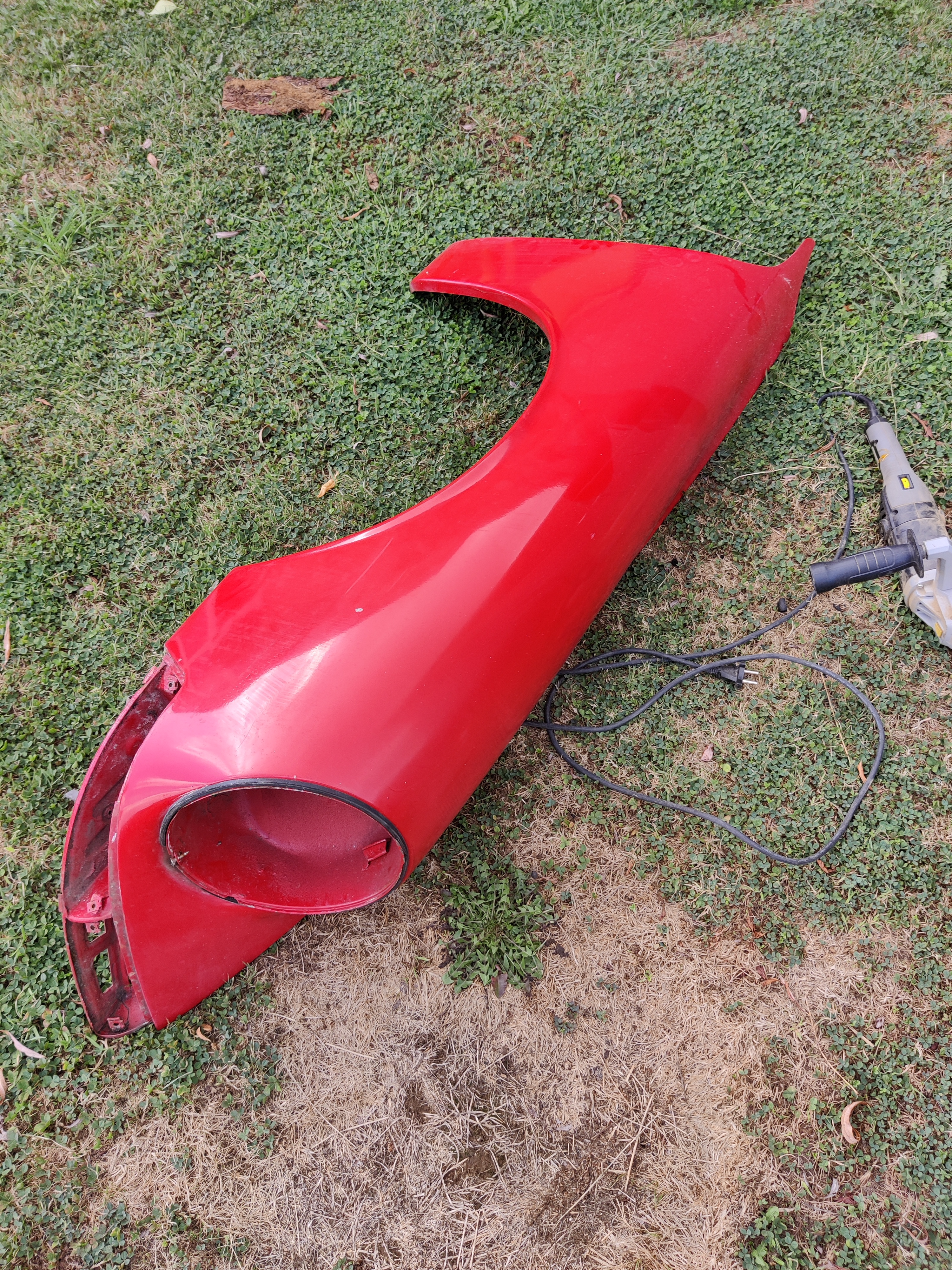

Re: [Porscherie] 54 ans et plus de 912 rides
Et bien, on dirait que ça fait une bonne année que la grenouille attend gentiment son tour, j'ai presque honte.
N'ayant plus grand chose à faire, étant à jour d'entretiens et de distris, et disposant de quelques heures à tuer ce dimanche, retour sur la vieille allemande.
Ca fait un petit temps que je me demandais comment enlever l'ancienne peinture.
J'ai d'abord pensé décapage chimique, mais je me suis dit que ce n'était tout de même pas très écologique (et surtout, ça ne va enlever que la peinture, et pas l'éventuel bondo qui se trouverait dessous).
Finalement, j'ai -comme souvent - tenté un outil pas du tout destiné pour, ma ponceuse à brosse fartools, idéale pour rénover vos vieux sols, vieux chalets, vieux portails... Bref, tout ce qui est vieux et qui a besoin d'être poncé.
Ca tombe bien, ça correspond à la 912.
J'avais d'abord pensé au sablage, mais outre le fait que je ne dispose pas du matériel ad hoc, nombreux sont ceux qui ont craint une déformation des tôles et surtout un bordel pas possible avec du sable partout.
Donc aujourd'hui, c'était "proof of concept", essai sur un petit bout pour voir si le procédé est valable.
J'ai donc exhumé une aile de la cave (on stocke où on peut hein...).
Elle a l'air belle en photo, mais c'est juste une impression, de près la peinture accuse son âge et donne vaguement l'impression d'avoir été faite au rouleau. J'avais tenté de la sauver avec un detailing, mais non, on était bien au delà de ça.
De peur de déformer/chauffer/la tôle, j'ai décidé d'utiliser la brosse la plus souple et la moins agressive du stock; celle en nylon.
Ca ne marche pas mal ceci dit, ça ne semble pas toucher au métal, mais ça enlève bien la peinture, la tôle ne semblant pas trop chauffer (on peut y poser la main en tout cas).
Par contre, c'est long, très long.
Pour faire toute l'aile, cela m'a pris une très grosse heure. Mais le résultat est plutôt convaincant, on se retrouve avec la tôle nue.
Pas de mauvaise surprise sur cette aile (c'est celle qui est dans le meilleur état, je suis convaincu que l'autre est recouverte de mastic), quelques petites traces de corrosion dans le coin supérieur, mais à part cela, rien de particulier.
Enfin, pour la partie extérieure en tout cas.
Il reste à s'occuper de la tranche, la partie qui relie l'aile au châssis. Cette zone est bien plus corrodée, et qui plus est, il y a pas mal de restes de colle/mastic dessus.
Ici, la brosse nylon déclare forfait, elle n'arrive pas à rejoindre la tôle.
Fini de rire, on passe à l'étape supérieure, la brosse métal !
J'aurai pu utiliser celle-ci dès le départ, mais j'avais peur qu'elle soit trop agressive pour l'aile. Clairement, ça n'a rien à voir, un vrai monstre, ça enlève tout ce qui se trouve sur son chemin en quelques secondes.
Il va falloir que je tente sur l'autre aile, elle est de toutes façons en moins bon état. Si ça n'attaque pas trop la tôle, je vais gagner un temps fou.
Bref, la rouille et le mastic, en cinq minutes tout a disparu.
Bon, c'est bien beau tout cela, l'aile est maintenant mise à nue, mais je ne peux pas la laisser comme ça, elle va s'oxyder.
Sauf que j'avais pas prévu de faire ça ce WE et je n'ai rien pour la protéger.
Qu'à cela ne tienne, je suis certain d'avoir lu quelque part que le WD40 protège de la corrosion, j'en asperge donc royalement l'ensemble, on verra bien plus tard. Je croise les doigts. Mais bon, le wd40, c'est toujours bon, non?
Bref, la suite, c'est quoi?
Apprêt phosphatant puis apprêt garnissant? Et on ponce ce dernier?
Et j'utilise quoi pour enlever le wd40 (j'imagine que le laisser en place ne doit pas être idéal pour les couches suivantes)? Essence C?
Pour les points de corrosion, ça se bouche comment? Je peux faire ça avec de l'étain (simplement parce que je trouve la technique sympa et vachement classe ).
Bref, plein de questions, pas surprenant, comme souvent, je me lance dans un truc sans trop savoir où je vais.

Le WD40 protégera sans doute si tu n'attends pas trop.
Car il laissera quand même passer l'oxygène et il n'est pas hydrophobe donc il absorbera de la vapeur d'eau, sauf si c'est la variante contenant de la silicone. A terme, ça s'oxydera là-dessous.
Pour enlever le WD40, à mon avis du white spirit ou similaire conviendra car le WD40 est à base d'hydrocarbures.
Et ça devrait te donner une surface suffisamment propre. A défaut tu peux finir par un solvant plus volatile genre essence ou acétone (à manier avec prudence).
La suite, ce sont les traitements habituels de préparation peinture.
Je n'ai pas d'expérience mais tu peux voir ce que propose Restom par exemple (vendu par Matthys en Belgique).
Pour les points de corrosion, effectivement la soudure à l'étain est la solution propre (pour éviter le mastic).
Si c'est trop profond ou perforé (mais ça n'a pas l'air d'être ton cas, heureusement), tu ne couperas pas aux patchs de tôle à souder.
Et ça devient très compliqué si c'est sur des parties à former comme la tranche...
