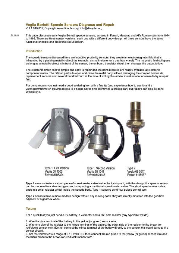

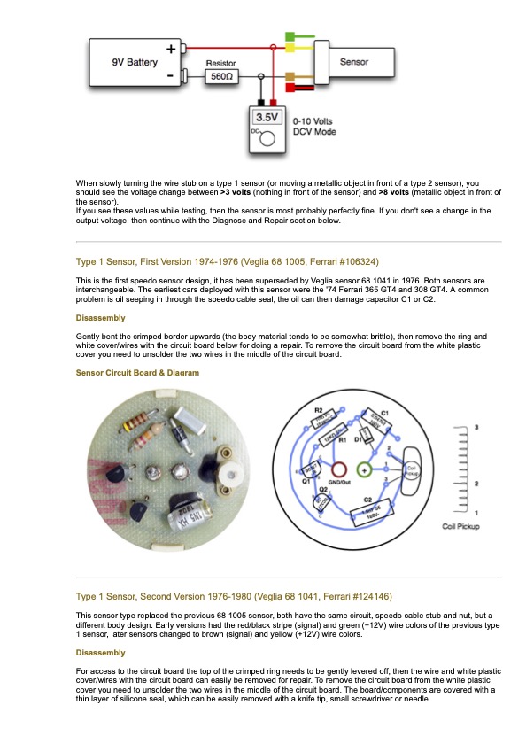

J'ai aussi regardé le senseur de vitesse que j'imagine sur la boite, bah j'ai rien trouvé. Une idée d'où il peut se planquer?
Messages : 8852
Re: Le chant de cygne des années 80
Bon, il n'a pas l'air en forme ce capteur, en tout cas la connexion a vu de meilleurs jours, espérons que ce n'est que cela.
On verra demain.

Je n'y vais pas à l'aveugle, je suis tombé sur une superbe page sur ce capteur (partagé avec pas mal de ferrari jusqu'à la 355).
http://www.dinoplex.org/instruments/vegliaspeedosensor/
Au cas où cette page disparaissait, j'en mets ici copie de ce qui nous intéresse. Super boulot en tout cas de l'équipe de dinoplex.
Armé de mon multimètre, je me mets donc en tête de tenter la réparation, mais malheureusement, il est FUBAR. L'extrémité devrait être relié à deux bobines qui seraient dans le capuchon brun, et il n'y a aucun câble qui relie les deux parties, et je ne trouve pas où commence les dites bobines.
A priori, c'est foutu, il va falloir le remplacer. Elle devrait être en un morceau normalement, j'ai la vague impression de ne pas être le premier à être passé par là.
