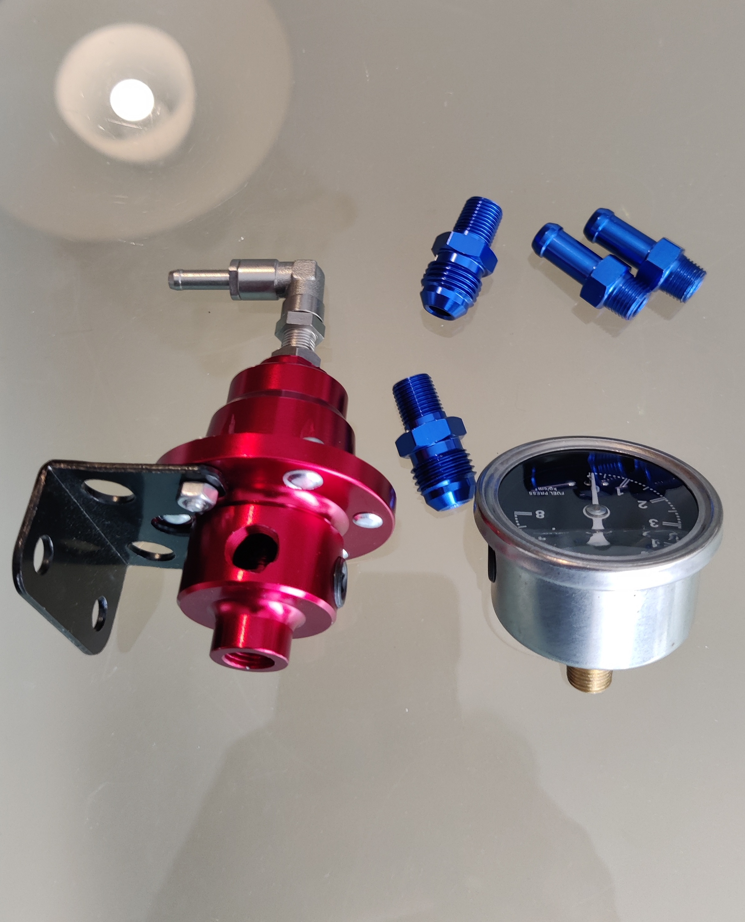

Bon, régulateur commandé, pour 50€, je ne vais pas m'e**erder à démonter la ghibli (à tous les coups, il faut enlever le plenum pour avoir un bon accès). Au pire, si ça ne change rien (comprendre le soucis est ailleurs), je peux le renvoyer.
Version à une seule entrée, après réflexion, je ne vois pas l'intérêt de mettre absolument un deux entrées, le rôle du régulateur étant assez simple, bloquer le passage tant qu'on a pas la pression désirée (en gros une membrane et un ressort taré à X bar, d'un coté l'essence pousse, de l'autre le ressort aidé par la pression du plenum), la pression est la même partout tant que l'on reste à la même hauteur, une entrée ou dix, çà doit rien changer.
Pour la Dordogne, si elle ne roule pas pour ce jeudi, je viendrai avec une autre, en effet.
Ca tient à peu de chose, on verra si le régulateur corrige le problème.
Ensuite, c'est quasi fini, contrôler l'éclairage : avant le fusible des AB avant sautait, depuis le remplacement du câblage du ventilo, ça marche
, mais maintenant c'est celui des feux de croisement qui saute
(à tous les coups, encore un câble qui fait masse dans la fin du faisceau, finalement, j'aurai peut-être du le refaire...)
Bref, je vous tiens au courant, et si vous avez une autre idée concernant le problème d'essence (mais pour moi, c'est clair, je ne peux avoir d'essence qui revient au réservoir par la durite de retour alors qu'il n'y a pas de pression dans le circuit si le régulateur n'est pas HS, rien ne devrait passer si la pression ne dépasse pas 3 bars, si?).

Personnellement le régulateur me paraît être une bonne piste.
Ressort fatigué, membrane HS, va savoir
En tous cas à 50 euros ça se tente

Le régulateur ajustable, ça fait très "Fast 'n Furious", ça va hyper bien à la voiture
Quand on voit la tête des caoutchoucs de la pompe à essence, il est possible que la membrane du régulateur ait également mal vieilli. Ou alors il est complètement encrassé car le filtre a fini par laisser passer quelques paquets de crasse...

Bon niveau étanchéité, je ne sais pas pourquoi, ça me fait un poil peur, c'est compatible avec l'essence le rouleau de teflon (le truc blanc pour les robinets)?
Quoi que j'ai du loctite 243, c'est peut-être plus indiqué.

pas de soucis avec le téflon, il bougera pas.

Bon, à priori, il y avait quand même bien un soucis avec le régulateur d'origine.
En tout cas, maintenant, quand je tourne la clef, j'ai de la pression. Et elle reste même moteur coupé (pas à 3,5, je perds un petit bar une fois que la pompe se coupe, je mets cela sur l'élasticité des durites.
Le montage est provisoire, ou pas.
Je n'ai pas encore enlevé l'ancien (je ne me souviens plus s'il y a moyen de le retirer sans démonter le plenum.
Les durites entre les rampes et le régulateur n'étaient pas top par ailleurs, trente ans au chaud, je comprends mieux pourquoi certaines ferrari terminent en feu d'artifice.
Concernant ce régulateur à pas cher (32€
), je n'ai pas encore d'avis, c'est bien trop tôt, je n'ai même pas encore démarré la voiture (ils sont couche tôt chez moi, ce sera pour demain), mais au pire, comme outil diagnostique, c'est pas mal.
L'installation n'est pas compliqué si on ne tient pas compte du fait que :
- Les colliers des anciennes durites ont mal vieilli, sur les 4 un a foiré la tête de sa vis et un tourne sot.
- Les durites sont en relativement mauvais état
- c'est au milieu et au fond de la baie moteur, super l'accès, sachez que l'on peut tout à fait se tenir genou sur la traverse sans rien abimer.
- le fait que mon régulateur soit à une seule entrée m'a obligé à utiliser un T pour raccorder les deux durites provenant des rampes. Ca perturbe probablement le flux, mais ce n'est pas très important vu qu'il se trouve en aval des injecteurs.
- pour maintenir le T, il y a trois nouveaux colliers, si vous décidez de ne pas tous les serrer pour pouvoir régler au mieux la position du T par après, n'oubliez pas de les serrer une fois tout terminé. Ne me demandez pas comment je l'ai vu.
(en vrai, à 4 bars de pression, ça a juste vaporisé un peu, heureusement la durite ne s'est pas déboitée
Enfin, notez qu'il est probablement possible de transformer ce régulateur en trois voies (deux voies d'entrée et une de sortie), le manomètre se vis dans la même chambre que l'arrivée d'essence, on pourrait très bien mettre un connecteur supplémentaire à sa place.
Mais c'est assez classe de voir la pression d'essence en live. En tout cas moi j'aime bien, probablement parce que plus jeune, je rêvais d'un ampli avec un Vu-metre, ça servait à rien, mais c'était vachement classe.
Bref, j'espère que cette fois on tient le bon bout.

Trop stylé d avoir un Mano dans le moteur
ça nous fait rajeunir en tout cas
- Messages : 10379
Re: Le chant de cygne des années 80
Oui, mais il va falloir que quelqu’un courre à coté de l’auto avec un regard transparent ou quelque chose pour surveiller la pression.
Faudra un grand sportif.
Option 2 : Toujours avec un regard transparent sur le capot au dessus du mano, un miroir qui permette au pilote de surveiller.
pas simple tout ça....
