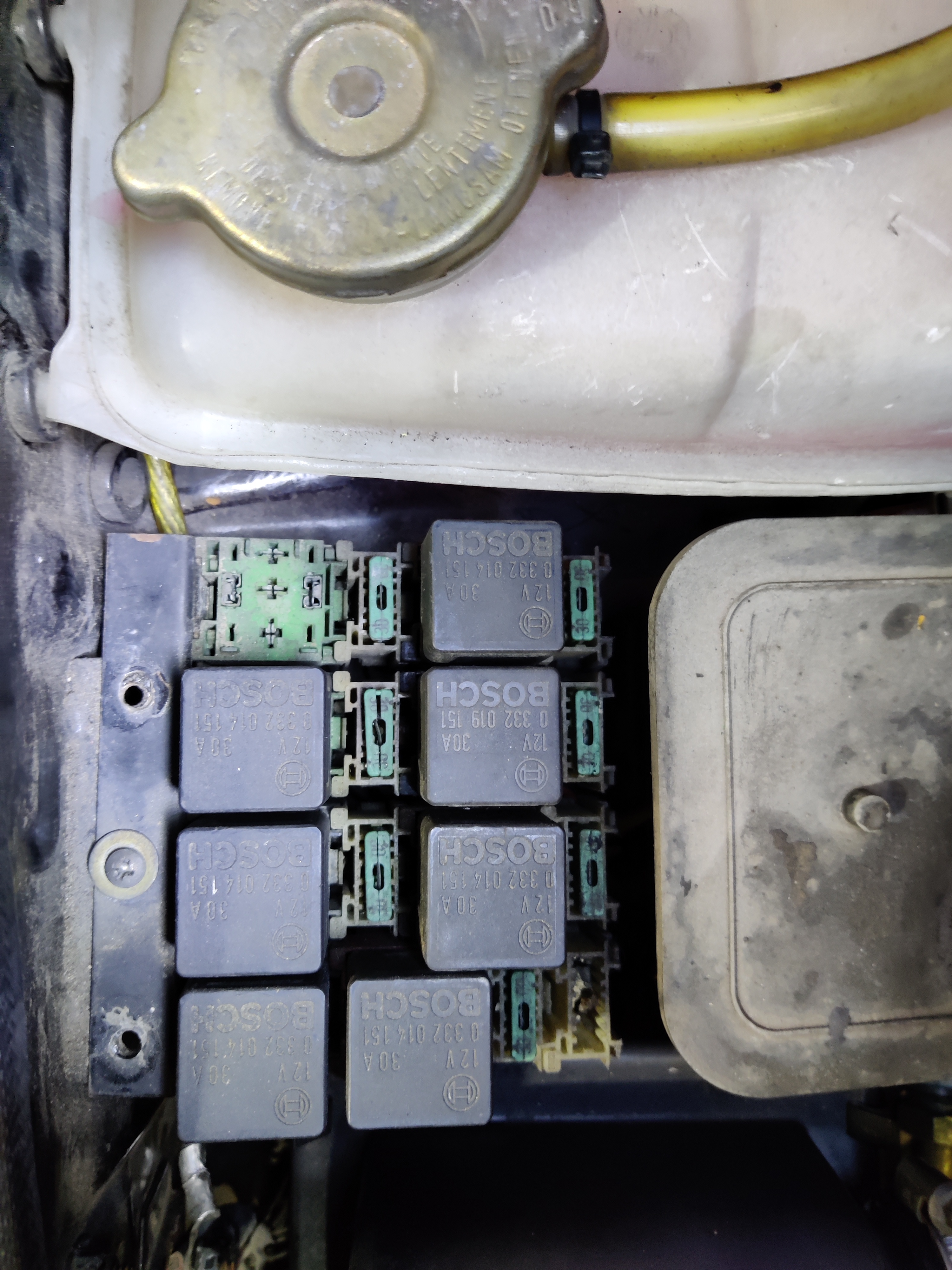

Déjà je suis idiot, cette shamal n'est bien évidement pas hantée, aucune raison que les ventilos continuent à tourner alors que les relais sont enlevés. Il faut pas réfléchir longtemps pour comprendre que la seule raison logique est que l'on a pas enlevé les bons relais.
Ca c'est ce que je pensais être le groupe ventilateur, démarrage et autre, et bien non (ça doit être pour les pompes à essences, ou pour tout autre chose, aucune idée à ce stade.
Et de fait, contrairement au diagramme que j'utilisais, il y a deux groupes de relais.
Celui près de la tête d'amortisseur (que je pensais être le bon), et un plus en avant, bien caché sous un cache (sur lequel on peut lire des infos sur le gaz de clim qui plus est, bref).
L'information était là, juste sous les yeux, je n'avais simplement pas regardé . :oops:
Donc, ça avance, j'ai trouvé les bons relais, et en retirant le premier, les deux ventilo se coupe (celui retiré pour la photo), tout va bien dans le meilleur des mondes.
Je pensais d'abord que malgré la multiplication des relais, le diagramme utilisé restait le bon, pas de raison que les choses soient modifiées, je m'évertue donc à trouver un court circuit quelconque que je ne trouve bien entendu pas. J'ai tenté de faire les choses avec une certaine minutie pour une fois, mais à part avoir droit à une remarque de Sandrine me disant "et bien, ça a l'air bien compliqué ta voiture", ça n'a pas servi à grand chose.

J'ai identifié les deux relais des ventilos, et me décide donc de reprendre la chose à zéro et faire mon propre schéma.
Je vous présente donc le schéma de la partie relais ventilo.
3 parties interviennent (pour le moment), les relais, le thermocontact, les ventilos.
Pas peu fier, sauf que ça ne me sert à rien.
En mettant la clef sur marche, j'ai du 12v qui arrive sur les pattes A et B, sans contact, ces pattes sont reliées à la terre, je ne sais pas si c'est logique déjà. Chose étrange, il me semble que normalement, le 12v devrait se trouver sur la patte 30 (celle verticale sur le dessus des relais sur le dessin et pas en dessous).
Je suis légèrement confu. Je devrais voir du 12v entre la masse et la patte n°30, pas entre la masse et celle du dessous (et pourquoi ça change à la mise au contact).
Bref, rien ne va comme je pense que ça devrait aller au niveau de ces relais. Sans un schéma, ça va être un peu beaucoup galère.

Il y a deux sondes, si je ne me trompe, le thermo contact sur le radiateur, mais j'ai déjà vérifié, et une autre au niveau de l'araignée, mais je ne pense pas qu'il s'agisse d'un thermo contact, plutôt d'une résistance variable. Donc probablement rien à voir.
Messages : 10135
Re: Le chant de cygne des années 80
Le montage relais Clim, je l ai sur la carbu et 222 4v, tu mets le contact sans démarrer, tu allumes la Clim, les ventilos partent même à froid.
Messages : 8679
Il se trouve où chez toi? Dans le compartiement moteur ou près du poste de clim.
Parce que dans le compartiment, je les ai tous enlevé, ça ne change rien (comprendre que retirer les 6 relais du premier groupe dont je ne connais pas encore l'utilité -probablement pompe essence et autres ceci dit- ne change rien au comportement des ventilos.)
Si ça se passe dans l'habitacle, c'est une idée à creuser oui, s'il est bloqué en position fermée, ça pourrait...
