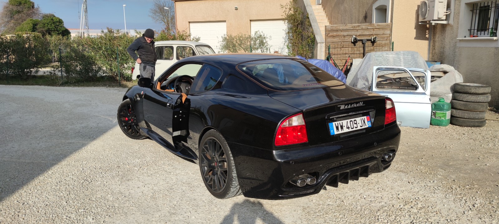

CA VA ! Elle est arrivée il y a trois semaines à Barcelone, et mardi chez moi (j'étais à l'étranger, je n'ai pas pu la récupérer avant !).
- voiture très sale à son arrivée, je viens de la nettoyer, je me sens mieux ! Extérieur en bon état, deux petits défauts de vernis sur aile avant droite et aile arrière gauche, sinon le reste ok, quelques micro défauts !
- intérieur très sale, il va falloir tout démonter pour re-teinter le cuir, et traiter l'alcantara !
- toutes les options fonctionnent, mis à part :
1/ chauffage du siège conducteur, le bouton reste enfoncé, et rien ne se passe
2/ fermeture centralisée, quand j'appuie sur le bouton, les clignos s'allument, mais les portes ne s'ouvrent / ferment pas. La porte passager en outre a un problème de fermeture. La gâche ne s'actionne que si je bidouille le bouton de fermeture à l'intérieur, au dessus de la poignée, il ne bouge quasiment pas d'ailleurs il reste très dur et ne verrouille pas !
3/ le bouton de vitre elec conducteur se balade un peu, et le bouton des feux est fendu.
- j'ai roulé 30 kms avec, en deux fois. Pas de fuite à noter, niveaux ok, comportement ok, la voiture ne chauffe pas. J'ai ADORE rouler avec : petit coup de gaz en rétrogradage, bruit superbe, seul l’a-coup au passage du rapport supérieur est un peu dérangeant. Peut être une habitude à prendre ? je passe les rapports en restant le pied sur l'accélérateur, si je lâche la pédale et passe le rapport, pas d'a-coup. le maintien des sièges est appréciable.
- le comportement de la voiture me fait penser que la partie chassis ne doit pas avoir grand chose à changer - freins et pneus ok (même si un poil sec / craquelés sur l'avant)
- la voiture est très basse. la montée (en marche avant) dans mon garage ne semble pas forcer sur l'embrayage.
Au programme immédiat :
CT / Homologation (via Maserati Annecy, moins cher en ce moment et semblent sympa (je ferai un passage à la valise pour diag embrayage))
Révision (vidange des fluides), bougies
Regler le problème de porte passager et de ferm centralisée
Faire un double des clés
Virer tous les cablages intérieurs et accessoires des Jap'
Courroie accessoire
Changement du PC arrière
Lustrer les feux av ternis (le faiceau semble plat par ailleurs)
Et on verra plus tard :
lustrage par pro
démontage complet pour rénovation intérieur + dossier de sièges av
changement joint baie arrière, complètement sec
montage autoradio
changement du radiateur de chauffage
Quelques photos à son arrivée, sale...

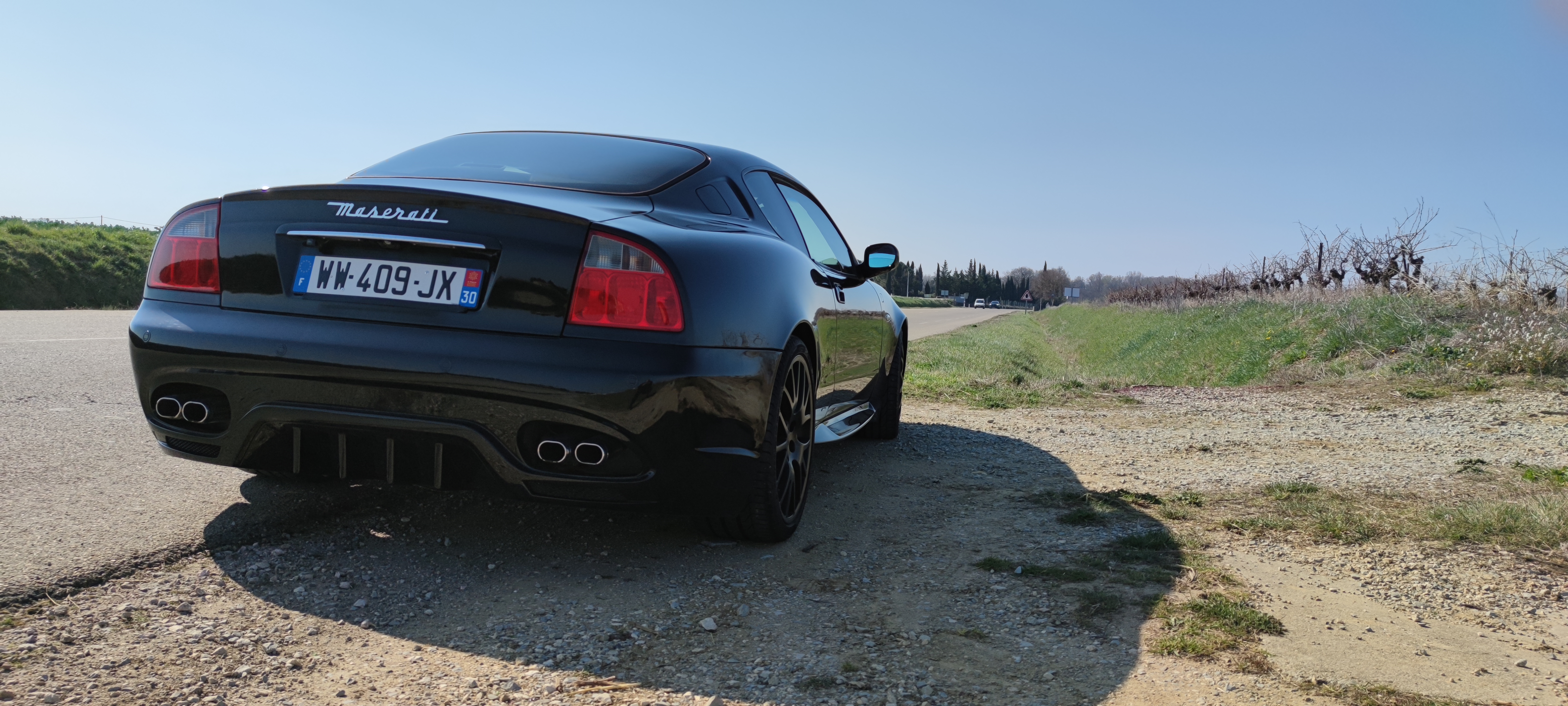

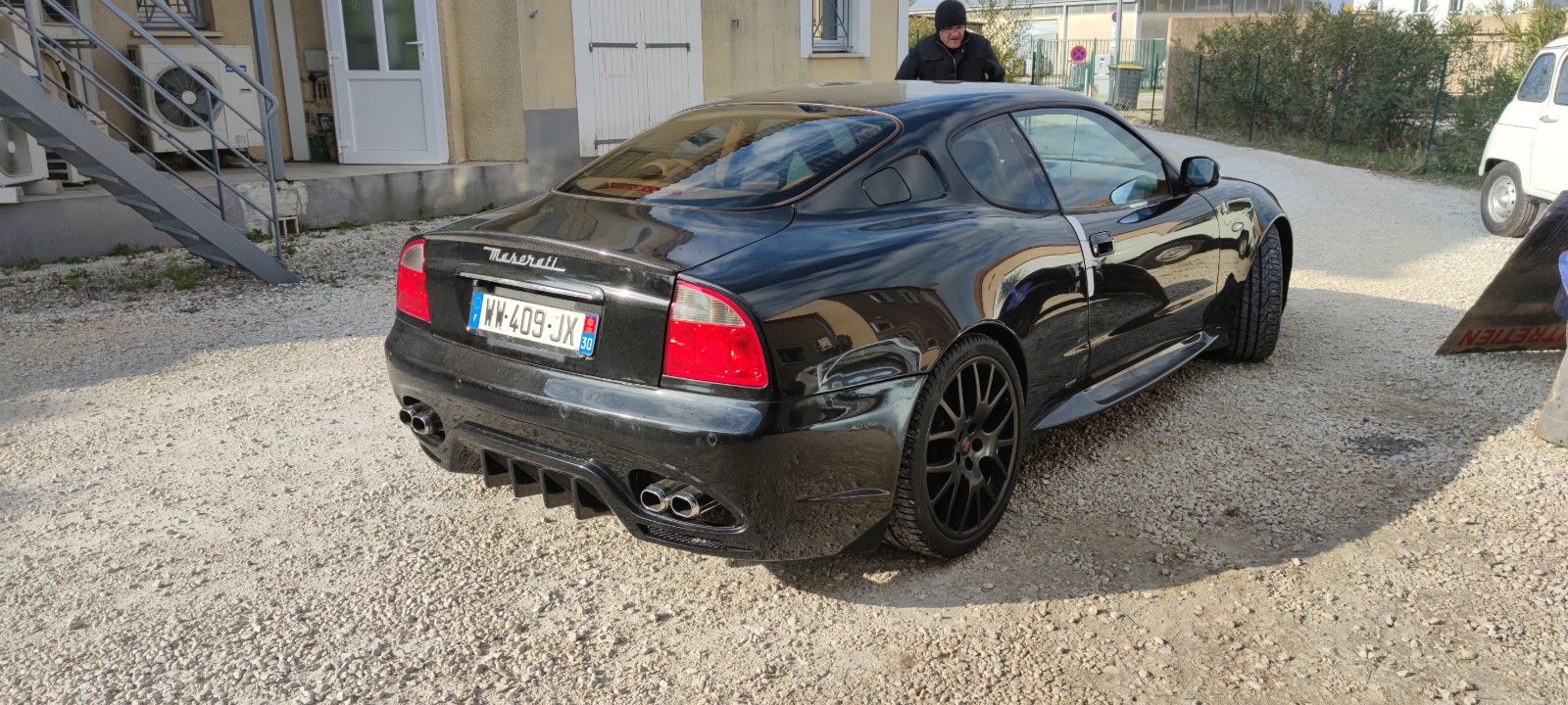

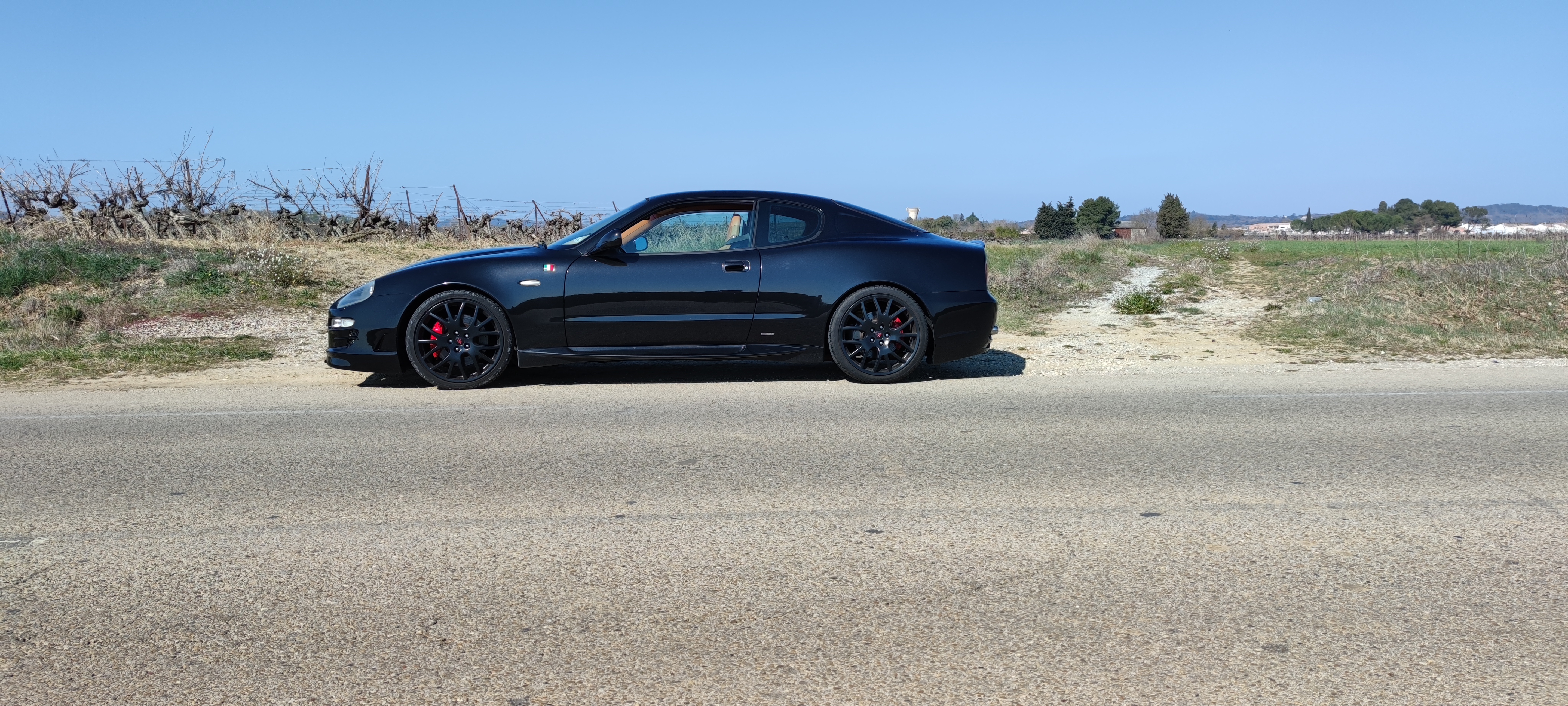

Oui ca fait très noir. Perso, le PC arrière ne me plais pas du tout, l'avant j'aime bien.
Les jantes noires, en vrai, ça fait moins "full black" que sur les photos. je vais m'en accommoder.
Non je ne viendrai pas en Dordogne, je ne m'en suis pas occupé et il me semble que maintenant c'est trop tard. En outre, Mme a d'autres plans sur ces dates.
Maserati 4200 Spyder
Mercedes SL500 R129
Honda Beat
106 S16
Messages : 4845
Re: グランスポーツGS 10thアニバーサリ
Et moi c'est surtout l'arrière que j'aime et inconsciemment toi aussi. Deux photos de l'arrière et une seule de l'avant... :P
(J'ai jamais aimé les feux avants des 3200/4200/GS...)
Ce parechoc ajoute un peu de modernité et les nageoires sur le coté passent mieux. :roll:
Content pour toi. ;)

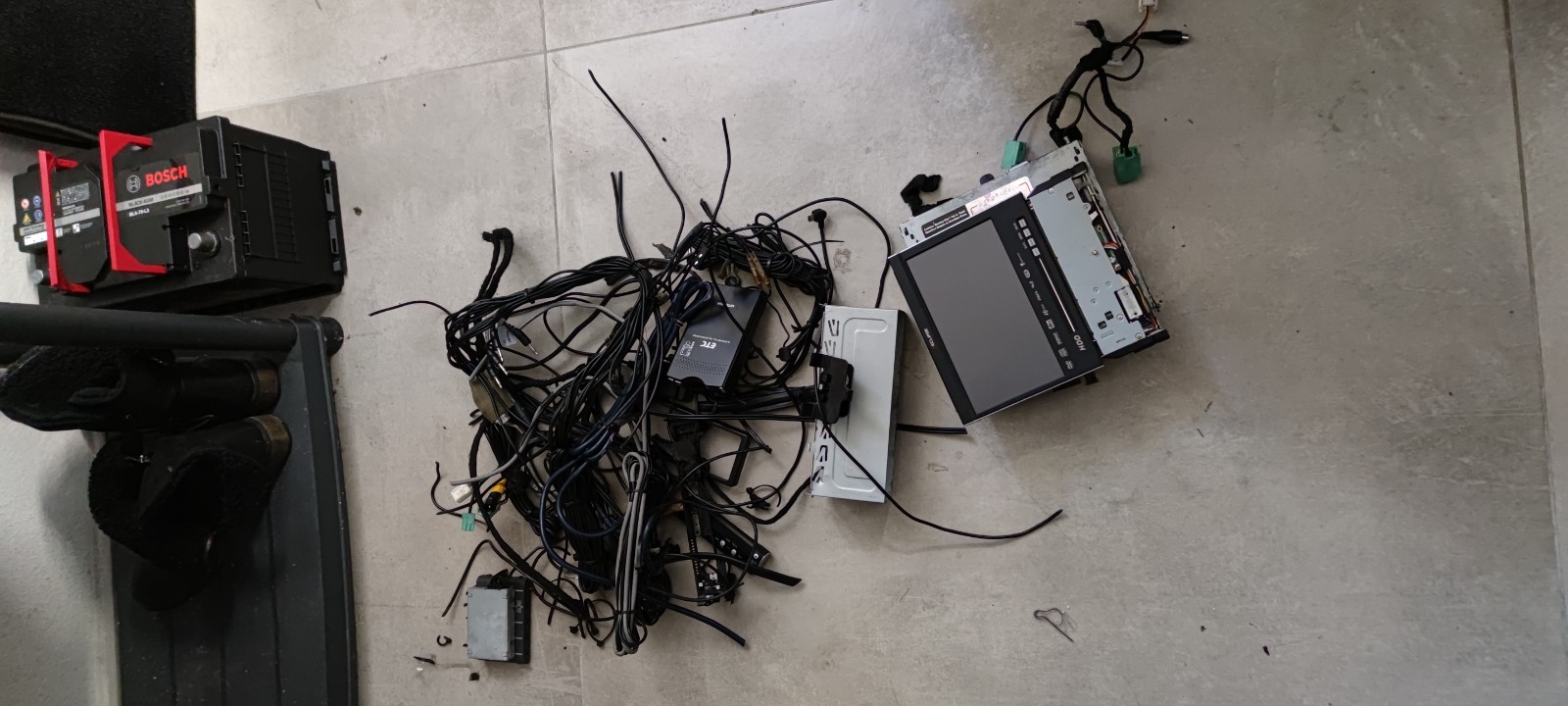

j'ai commencé à bricoler un peu, à mon niveau, après avoir roulé quelques 200kms. C'est vraiment très sympa à conduire comme voiture, et quel bruit avec le xpipe !!
1/ petit nettoyage extérieur, afin de me rendre compte de l'état de la voiture. il y a deux trois défauts sur le vernis, mais la voiture présente très bien dans son ensemble. les jantes sont parfaites, la carrosserie ne semble pas présenter de rouille, notamment sur la partie sous les feux arr. Je mets une photo de l'avant ce coup ci !! je suis bon pour changer le logo avant également.
2/ j'ai graissé un peu le cuir intérieur, mais il faut à mon sens tout nettoyer et re teinter le cuir qui n'est pas propre. L'alcantara n'est pas trop détendu, mais il est sale et très sec à certains endroits. Je vais donc devoir reprendre le tuto de cooldent pour faire la même opération que lui, mais je m'occuperai de l'intérieur en dernier.
3/ j'ai viré l'autoradio et un peu de câblages, mais pas encore tout. Le problème c'est qui faut démonter les différentes garnitures et que les fixations en plastique ne semblent pas bien vouloir venir sans casser. A suivre, mais j'ai déjà enlever pas mal de trucs ! je crois que je vais devoir changer les enceintes par contre !
4/ il y a bien un boitier formula dynamics pour la gestion de la boite (un peu plus de 1300€ le boitier). Il est aux pieds du passager, et m'a déjà généré deux ou trois fois un problème de baisse de perf (la voiture se met en mode dégradé mais sans voyant). J'ai deux défauts qui apparaissent, le P1189 et P1149. En fait, il semble que le câblage de seconde monte ne soit pas hyper top, j'ai tout démonter, nettoyé, mis du produit contacteur et remis les différents fils et cosses droits. Ca semble marcher après env 100 kms et plusieurs démarrages. Le module, si j'ai bien compris, permets de ne plus activer le mode normal, et de le remplacer par le mode sport. Le mode sport est quant à lui amélioré en "hyper sport".
Au final, je ne sais pas trop ce que ca change, n'ayant pas eu de 4200 ou de GS auparavant. En tout cas les vitesses passent assez vite, avec un a coup un peu violent, et le rétrogradage se fait systématiquement comme s'il y avait un double débrayage (avec coup de gaz).
Quand je pars à froid, je passe assez vite la seconde vitesse, mais à faible allure, j'ai l'impression que cela fait patiner l'embrayage, j'ai presque l'impression qu'il faudrait passer en 1ère (mais cela reviendrait à être plus haut dans les tours, moteur froid)

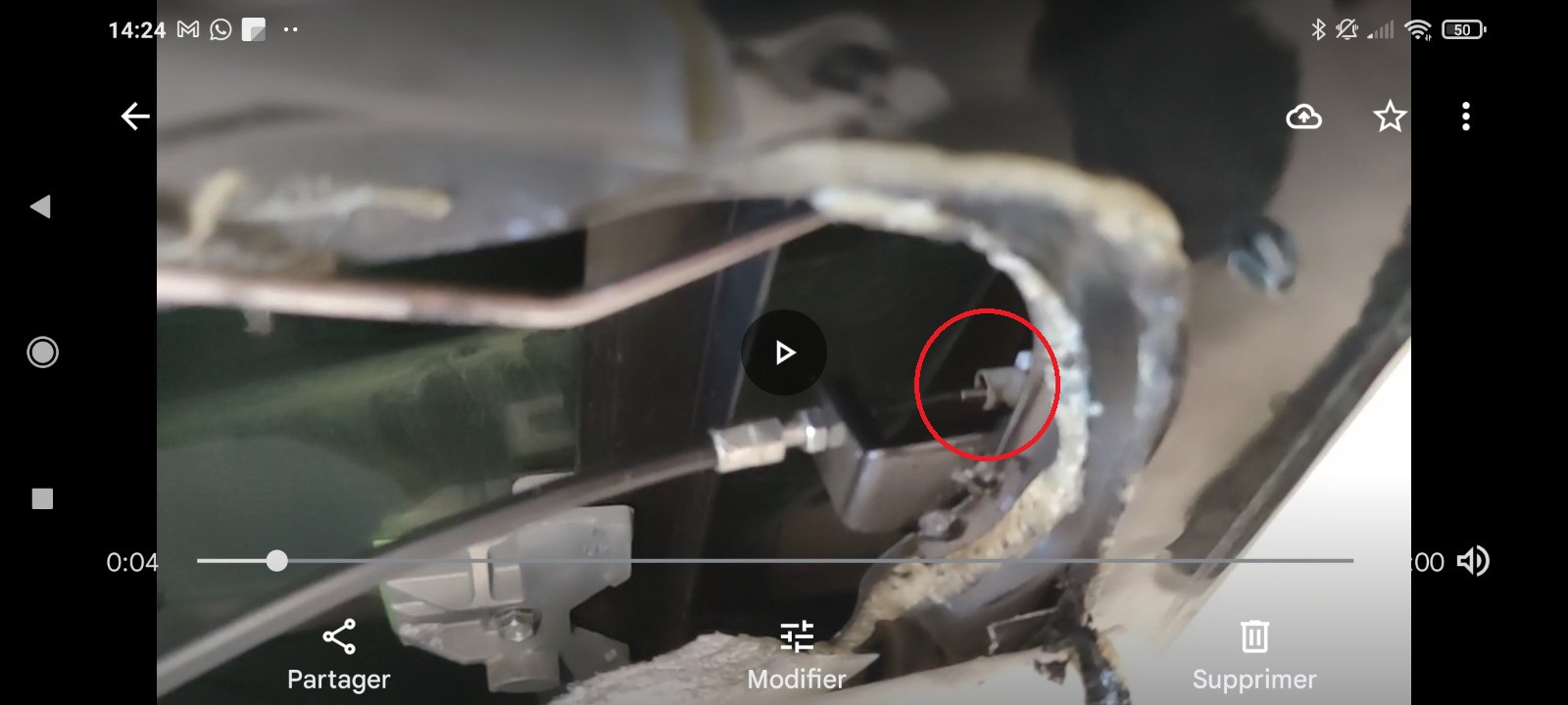

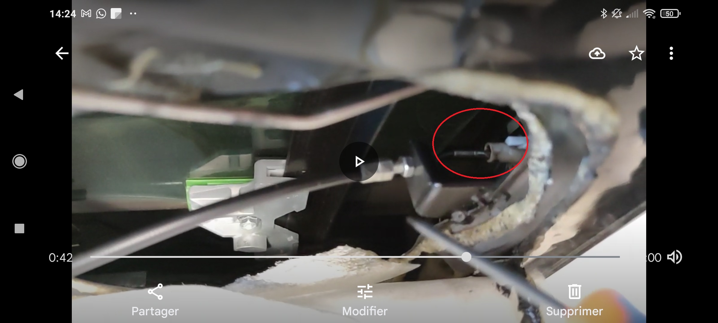

5/ j'ai démonté la garniture de porte passager. La porte ne se ferme pas en fait, si je la claque, la gâche ne s’enclenche pas et la porte ne se verrouille donc pas. Le petit cable qui part de la poignée intérieure jusqu'à la gâche de porte ne semble pas faire son job. il sort bien quand j'actionne la poignée de l'intérieur, mais ne se reloge pas dans son emplacement ensuite, ce qui donne l'info à la porte que la poignée est encore activée...

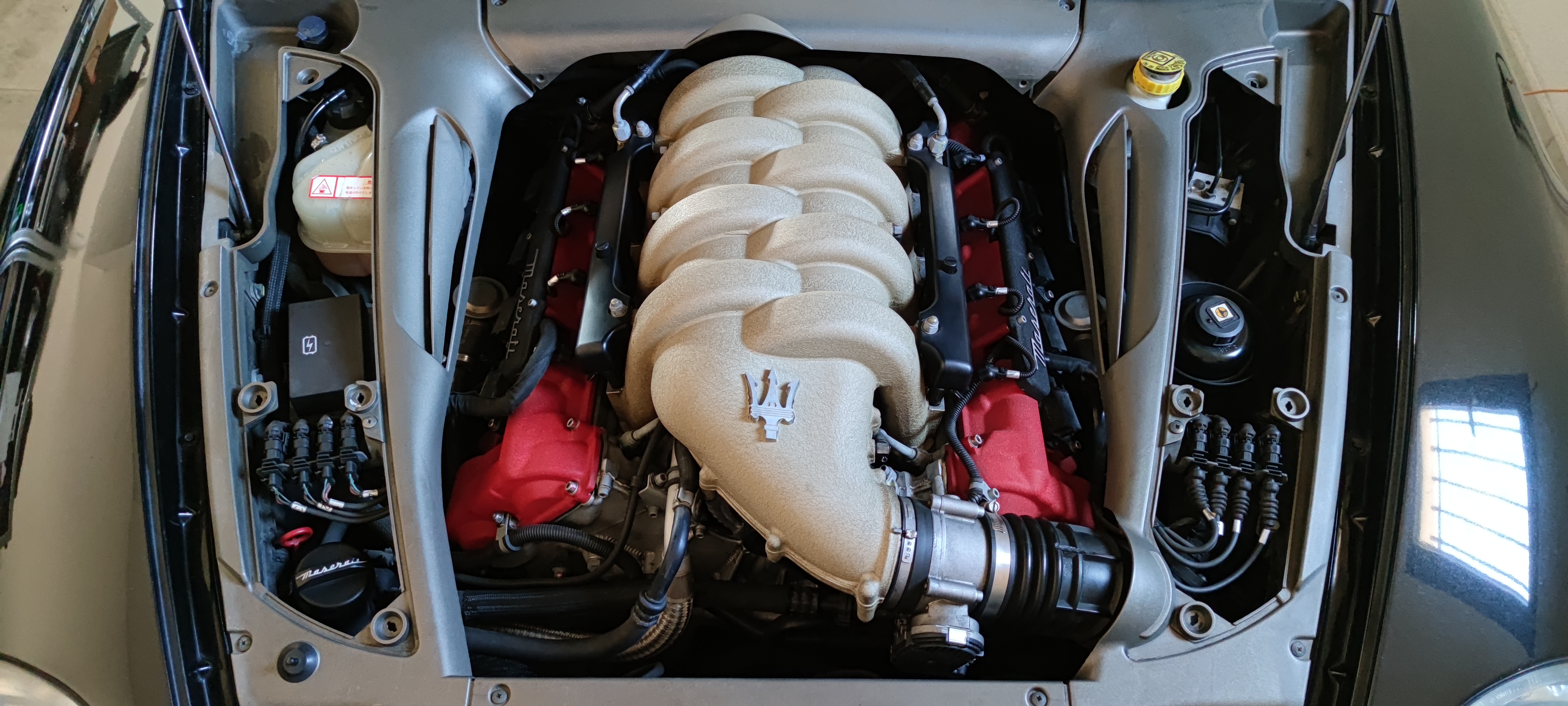

6/ moteur nettoyé, aucune fuite constaté, la peinture sur le cache moteur semble ok, les différentes canelures aussi. J'ai un des deux caches latéraux qui est fendu, j'en commanderai un nouveau

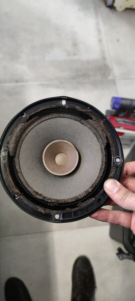

7/ je crois que je suis bon pour une paire d'enceintes !
A suivre, si quelqu'un a une idée pour le point 5 je suis preneur !
