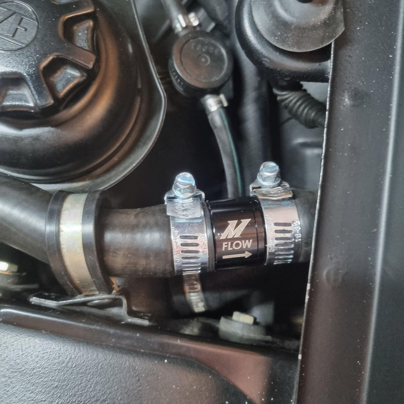

salut à tous.
Alors je ne suis pas plus avancé sur mes soucis, mais ça va aller tôt ou tard.
Elle doit de toutes façons passer chez abba en mars, enfin dès que j'aurais le temps de souffler un peu.

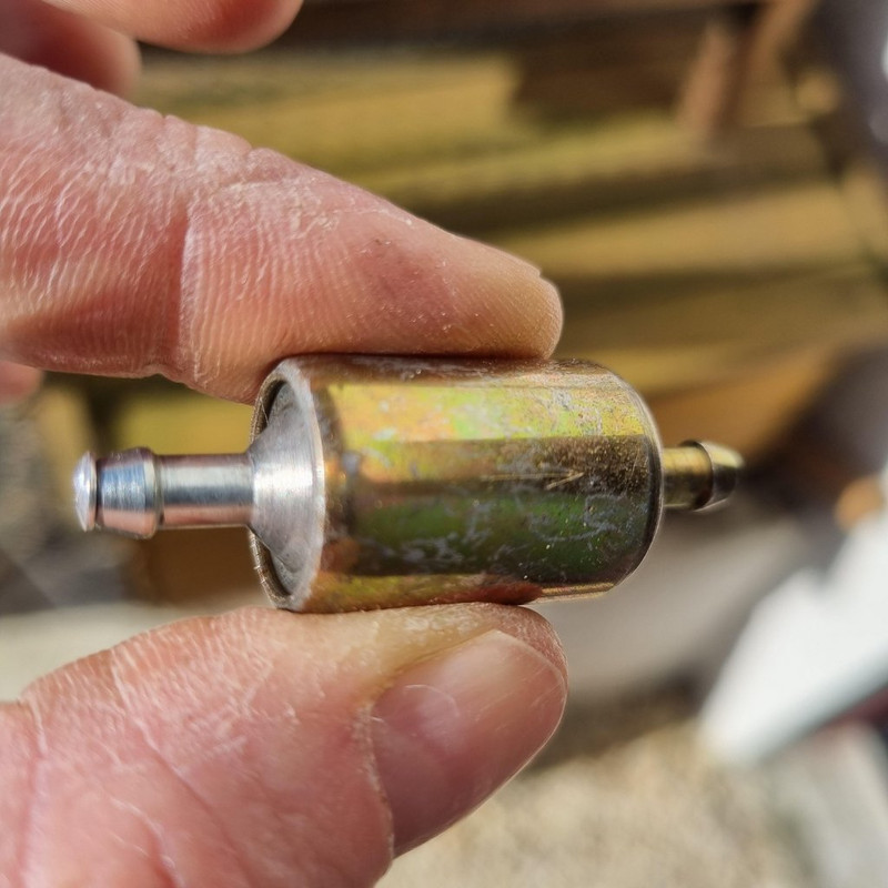

Alors ce w-e j'ai condamné la valve qui va au plenum avec un petit rivet (côté gauche sur la photo)
Ensuite j'ai enlevé la valve qui va à la boîte à air conducteur, elle était de nouveau avec de la mayo alors que je l'avais nettoyée il n'y a pas longtemps (moins d'un an) :shock:
Pour la remplacer par cette valve qui fait passer la puissance de 370 à 400 cv (quoi ? qui a dit légende urbaine ? :D )

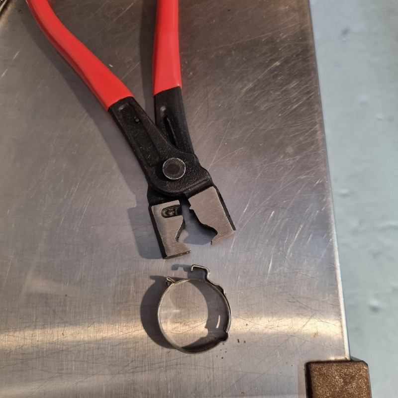

Et malgré la pince adaptée je n'ai pas réussi à remettre les colliers d'origine de part et d'autre de la valve, alors j'ai mis des colliers très moches en attendant de trouver mieux (ça fait con des colliers lidl sous le capot tout de même :oops: )
alors voilà. Tout ce que j'ai fait ne sert pas à grand chose mais c'est fait.

Ben je ne sais pas si ca va changer quelque chose... mais en tout cas, elle est très belle ta nouvelle valve :D !

non, ça ne changera rien :lol:
mais dom dit qu'elle roule plus vite après, si si, il l'a dit :D
Oui elle est jolie (elle peut à ce prix :oops: )

Ma 3200 est en entretien chez abba et on a changé les durites de retour d'huile des turbos.
Par contre on ne trouve pas de colliers adaptés :?
Quelqu'un aurait une piste ?
D'avance merci beaucoup :Maze
Messages : 3656
Re: 3200 gt de Cureghem
Alors je précise ma recherche. Les colliers doivent faire entre minimum 25 (serrée) et maximum 40 MM de diamètre (la durite fait 30), mais surtout et c'est ça le hic, c'est qu'elle faisse au moins 10mm de large, 12 étant l'idéal pour ne pas écraser et provoquer des microfissures sur la durite. Comme cest en silicone c'est un peu plus sensible.
Merci :Maze
Messages : 3656
A priori colliers trouvés : sur manomano.fr. Largeur 12mm diamètre de 25 à 40 MM. Réception jeudi zu plus tard.
Espérons que cela conviendra :?
