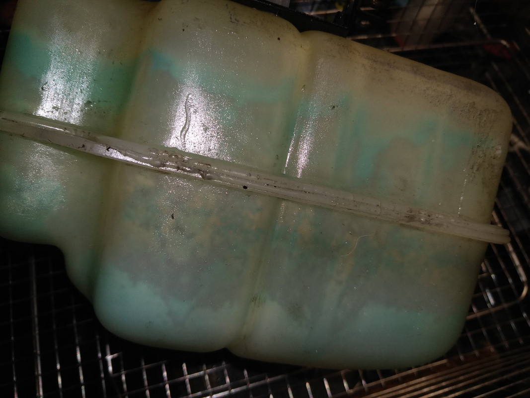

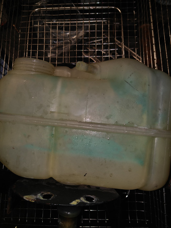

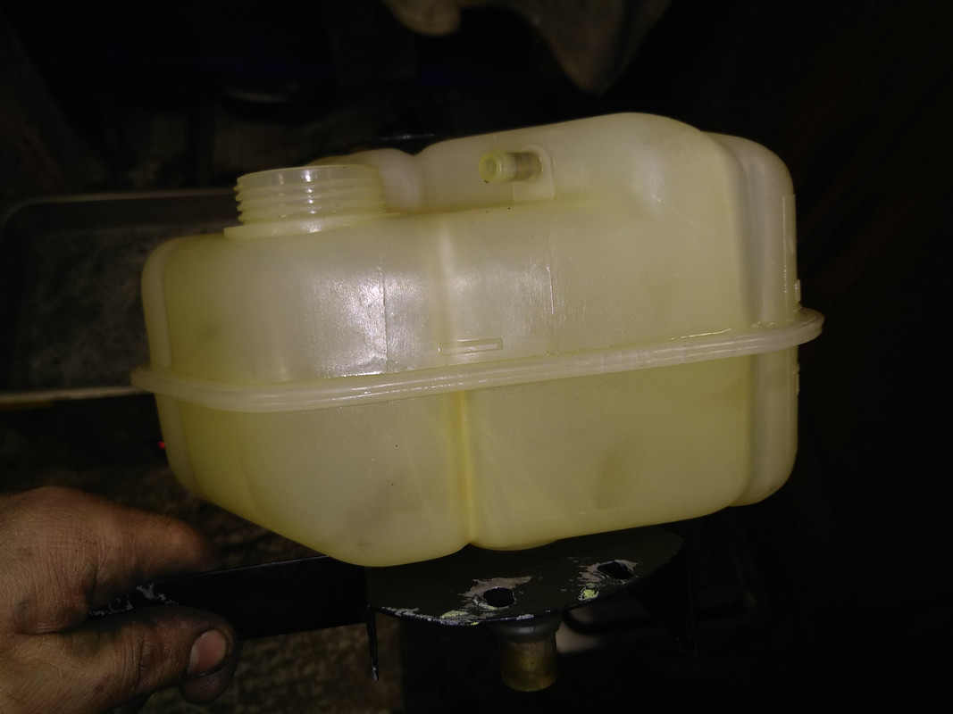

bonjour , entretient aujourd'hui , après avoir lu plusieurs post au sujet du liquides de refroidissement
voici une astuce pour nettoyer les dépôts dans le vase d'expansion dû apparemment a un mélange de différent liquide ( a surveiller )
j'ai donc vidangé le circuit , au passage changé le thermostat .
j'ai rincé le vase sans succès donc hop aux ultrason 30 min voici le résultat!
avant
après

Ah oui c’est flagrant!. Beau travail, et merci pour l’info.
