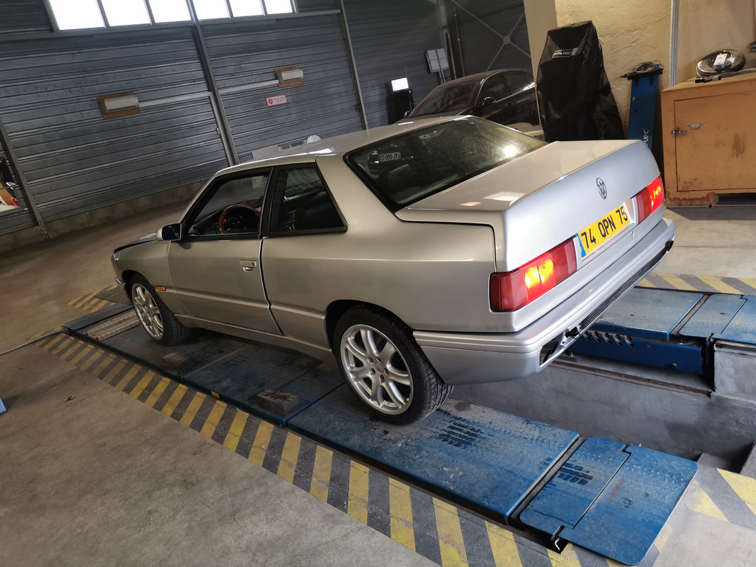

Passé avec succès
nouveau contrôleur.. Chipotage pour comme habituellement le crique mâle placé.. Et de la graisse sur une rotule--'. Donc pour lui soufflet hs
Ripage..... Parralelisme prévu..

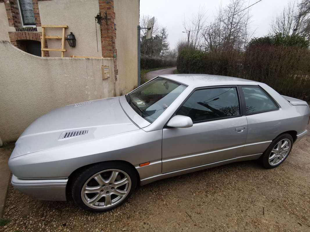

Beau boulot ;) Je n’ai jamais été fan du gris clair pour les voitures « lambda », mais ça va super bien à la Ghibli II (ainsi qu’à la 3200GT). Je dois avoir une certaine estime pour ces deux autos :oops:
Messages : 5074
Re: divers travaux
Ah ben elle a un capot cette voiture :lol: !
top, une belle Ghibli de plus sur la route: bravo Quentin :D !

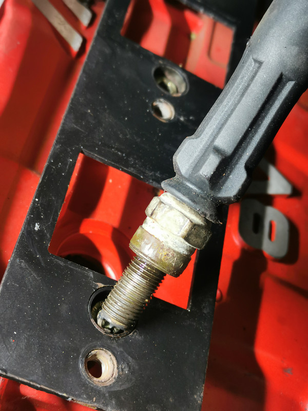

Suite et... Pas terminé..
Plus de problème de fuite d'échappement ou embrayage,
Maintenant qu'elle a un bruit normal. Je distingue un autre problème... Elle ne tourne pas sur les 8.. Mais 6. Bobine et injecteur 6 et 8. Zero alimentations sur les deux. Soit probable calculo ou électrique :?

Sur la 3200 noir tout est presque résolu. Elle tourné sur 6... Normal.. Bougie hs. Moteur refait... Et remonter avec des vieilles bougie, tout est normal... :roll:
Bougie neuve et c'est parfait.
