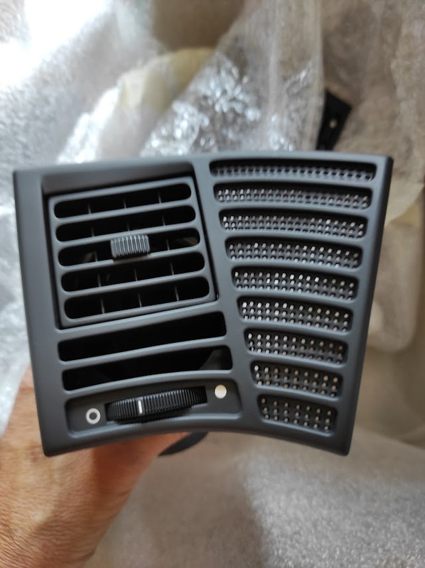

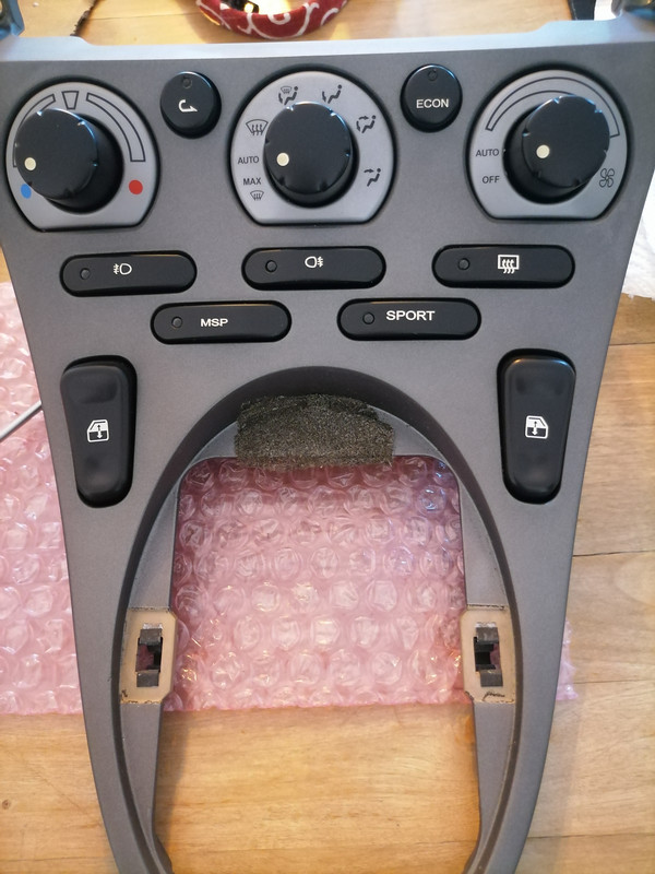

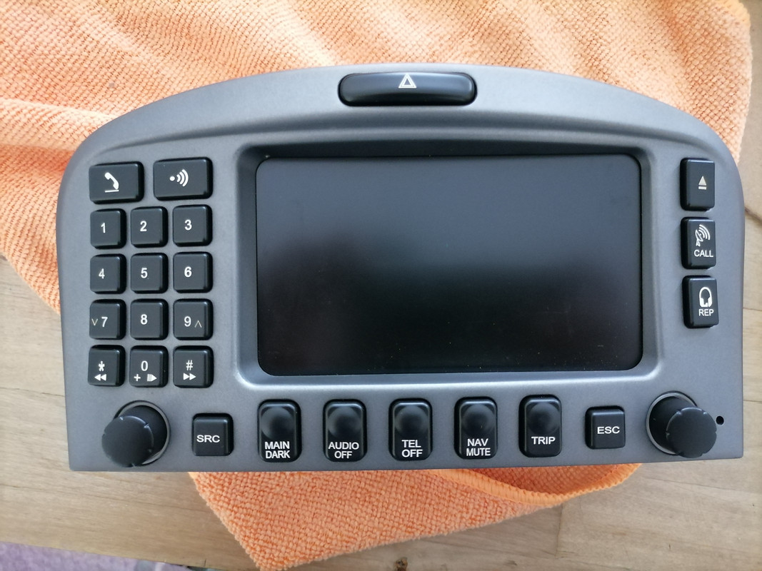

Oui ça me permet de prendre mon temps et de faire les choses le mieux possible. Et clairement ça reste un plaisir de faire de la mécanique avec les mains propres
J'ai fini le remontage du tableau de bord, au final je n'ai pas perdu une vis où bien un boulon ni même une rondelle
J'en ai profité pour remplacer les joints du détendeur de clim.
Et les marquages sont enfin terminés.
Le résultat est plutôt bon, quelques marquages ont un peu jaunis car le plastique a du trop chauffer pendant la gravure....
J'espère redémarrer la voiture dans le week-end

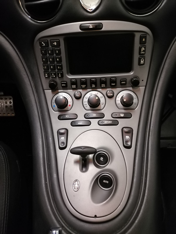

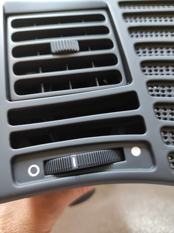

Et voilà le remontage fini !!
Ça fait du bien d'entrendre le son du v8 !! Oufff
Ça me manquait !
Un petit avant apres
Du coup j'ai rempli casiment 10litres de LR et j'ai ouvert les purges pour être sur que le circuit est vide d'air.
Les durite du radiateur ont l'air de ne pas fuire mais il va falloir que je regarde plus en détail.
En tout cas tout fonctionne et je n'ai pas de voyant au TDB youpi !
Concernant le rétro éclairage c'est nickel !!
Ça me manquait !

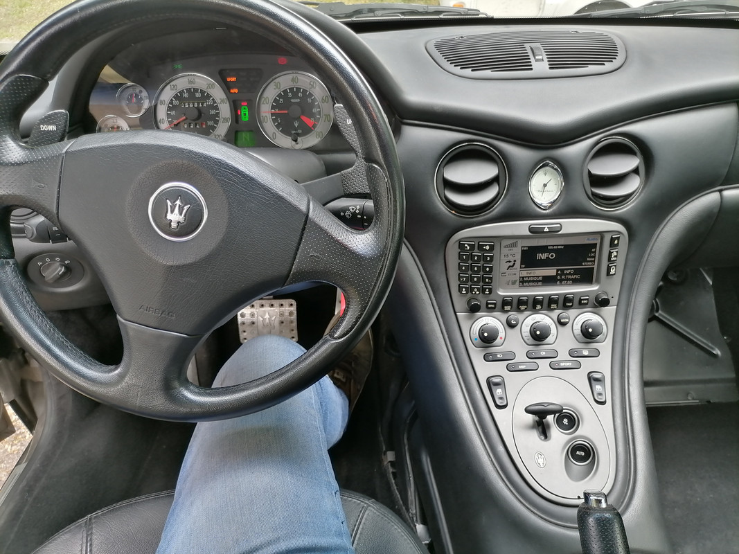

Re: 4200GT Rénovation des boutons autoradio etc...
Bonjour Émeric.
Je suis épaté par la finition que tu as pu obtenir. On dirait de la pièce d'origine. Peux tu nous en dire plus sur le laser et logiciel que tu as utilisé ?
