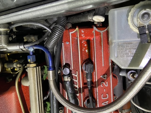

Bon quelques nouvelles…
Avant de me rendre à Francfort pour le Maserati Day, en faisant les niveaux je me suis aperçu que le bocal d’eau était vide. J’en ai remis, et recontrôle récemment après environ 5-600 km où cette fois il en manquait quelque chose comme 30 cl.
Problème, aucun signe de fuite de liquide dans le compartiment moteur. Pas de fumée anormale non plus. Donc si quelqu’un a une idée de piste pour identifier la fuite je suis preneur.
Bon la voiture chauffe pas du tout, même dans les bouchons donc au pire je rechargerai régulièrement mais c’est quand même gênant.
Deuxième soucis, depuis que j’ai la voiture j’ai de l’huile qui s’accumule au niveau du cache culbuteurs gauche (côté conducteur) :
Je pensais initialement que ça suintait au niveau de la sortie du reniflard mais je l’ai lui aussi démonté avant Francfort (c’était bien chiant d’ailleurs) et remonté avec du joint silicone, j’avais bien tout enlevé l’huile mais rebelotte. Et d’ailleurs le reniflard et son tuyau ne sont pas gras du tout.
Du coup aucune idée d’où peut venir cette huile…
Là aussi, si quelqu’un a une idée…

Re: Une Ghibli II en Lorraine
Verdict à chaud, durite de reniflard toujours bien sèche, mais toujours de l'huile qui s'accumule. Vais m'occuper des vis...

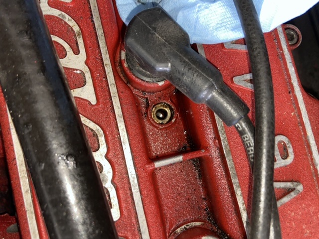

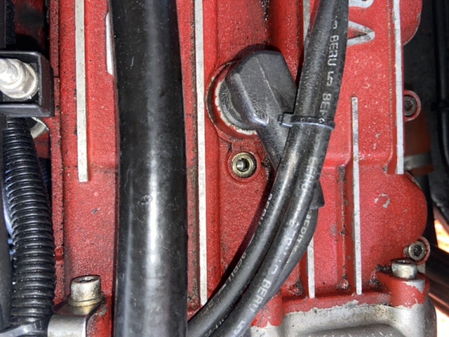

Petite mise à jour…
Après démontage des deux vis au milieu du couvre culasse, il semble clair que la fuite d’huile vient de là.
Là où ça fuit :
Là où ça fuit pas :
Là où ça fuit :
Là où ça fuit pas :

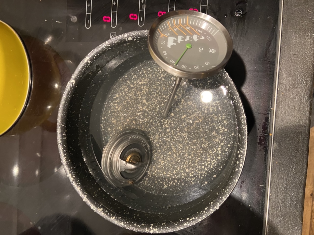

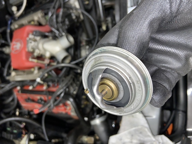

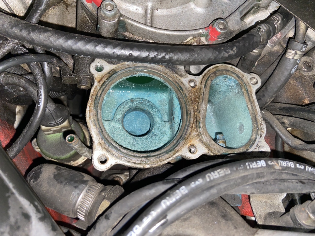

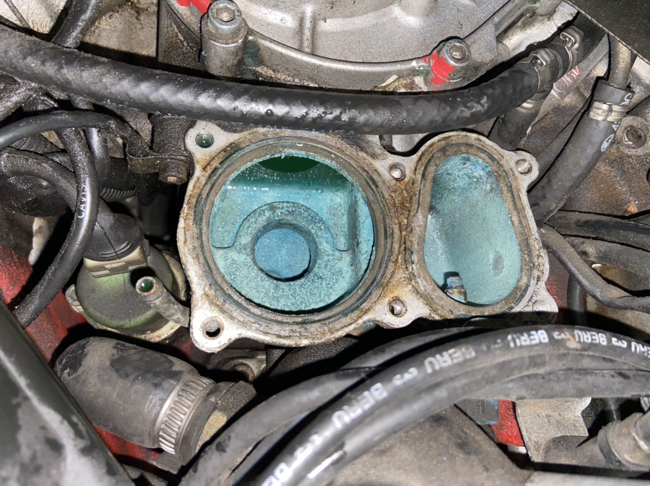

La suite de mes (lentes) aventures.
Comme j’ai commencé à tout démonter pour faire la distri (y’a plus qu’à commander les pièces…) je me suis dit que j’allais en profiter pour tester mon calorstat.
Donc j’ai démonté le boîtier, et j’en ai foutu partout. Normal.
Bon c’est pas jojo là-dedans. La bonne chose c’est que c’est pas corrodé, par contre c’est entartré. J’avais jamais démonté de calorstat jusqu’à présent donc aucune idée de si c’est normal ou pas. J’ai vu qu’il existait notamment chez Restom des produits pour détartrer le circuit de refroidissement.
A votre avis ça vaut la peine ou je laisse comme ça ?
Le calorstat est propre lui.
Grâce à une méthode hautement scientifique j’ai pu valider son fonctionnement.
Et comme tout bon mécanicien amateur j’ai fait tomber des vis là où il faut pas, ici entre le radiateur et la calandre. Mais vu ce que j’y ai trouvé, y’a plus maladroit que moi
