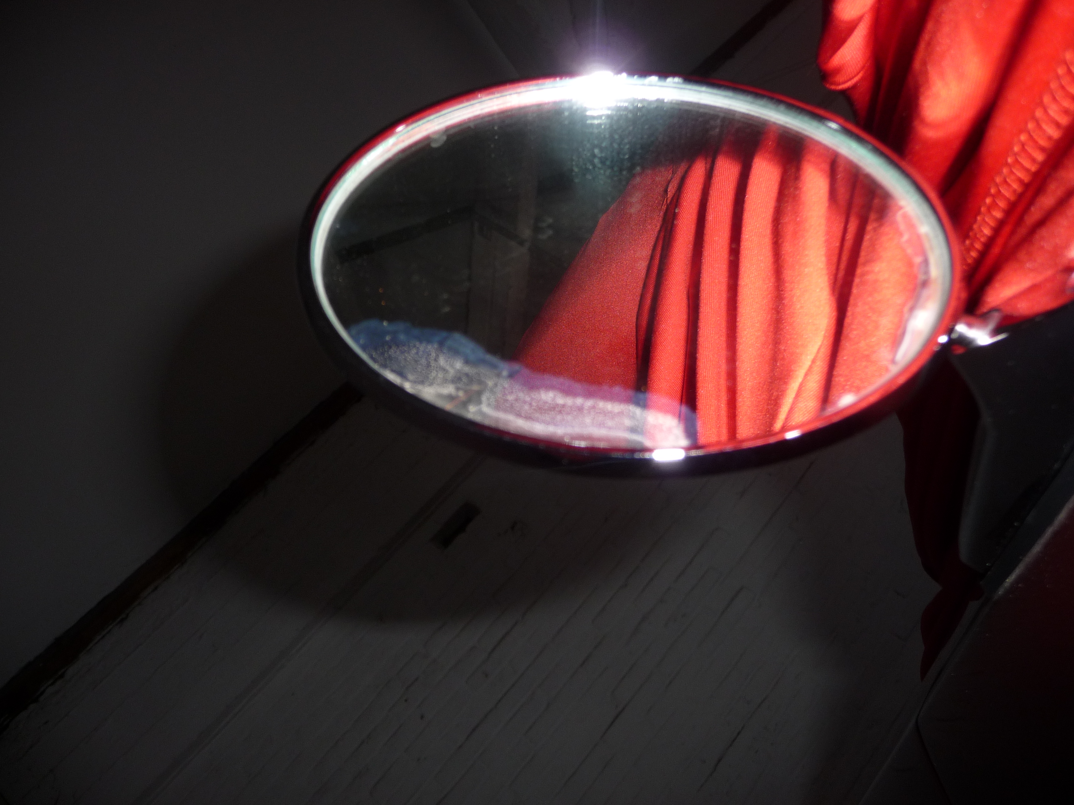

J'ai aussi noté que mon rétro extérieur côté conducteur, pourtant neuf, présente un délaminage de la surface réfléchissante:
Stefano va donc me le remplacer.

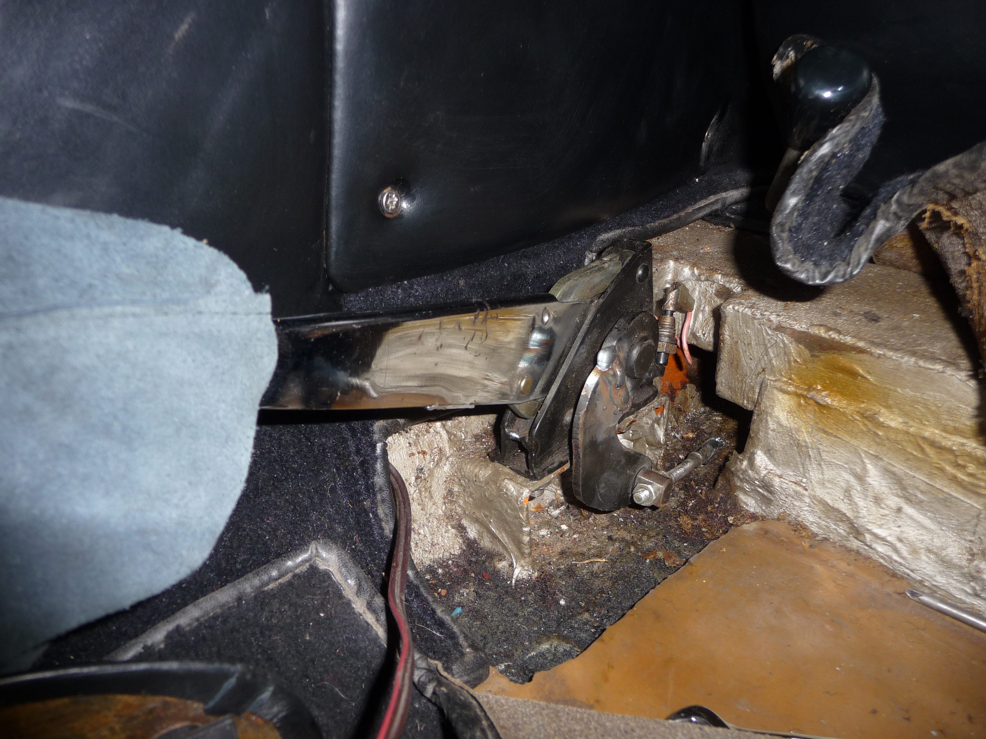

Enfin, lors de ma dernière visite à l'officina, en serrant le frein à main après avoir garé la voiture, celui-ci a lâché, rupture du câble ou d'une fixation
En examinant le mécanisme, il semble bien que ce soit une soudure au niveau du câble qui s'accroche sur la tige filetée:
Malheureusement, il faut probablement démonter le système pour accéder au câble dans une sorte de tunnel au niveau du plancher, et aussi au niveau de l'essieu AR. Qqch que je préfère faire faire par Valenti.
Nous avons donc prévu que je ramènerai prochainement la voiture pour ces interventions.

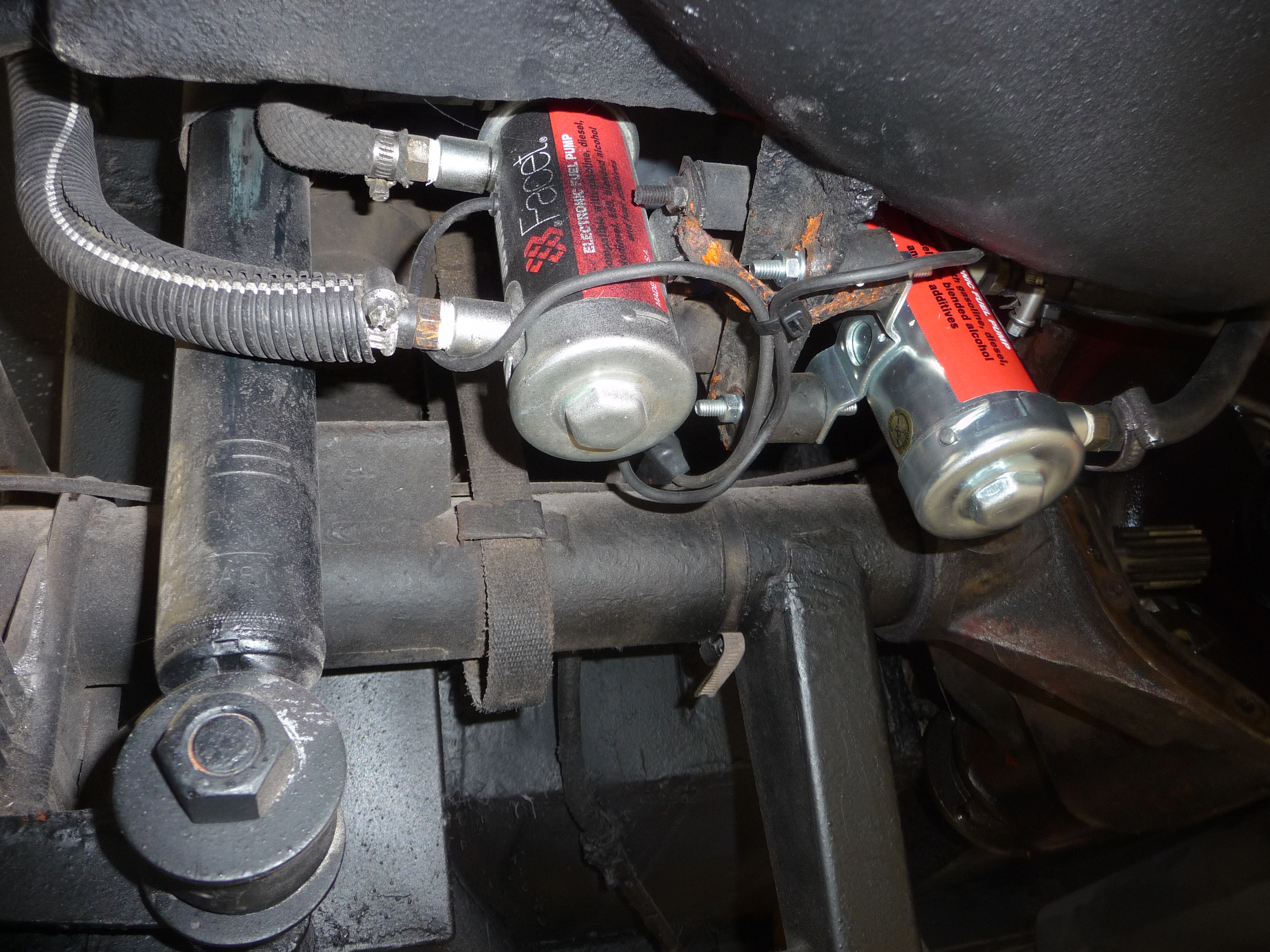

Et puis, par hasard, j'actionne un contacteur dont je ne voyais pas l'utilité, et en refaisant une tentative de démarrage, j'entends le léger vrombissement familier des pompes à essence.
En fait il y avait un dispositif de sécurité (bien caché) coupant les pompes à essence, que j'avais actionné par inadvertance lors de mes précédents bricolages!
Contact, et vrrrroummm

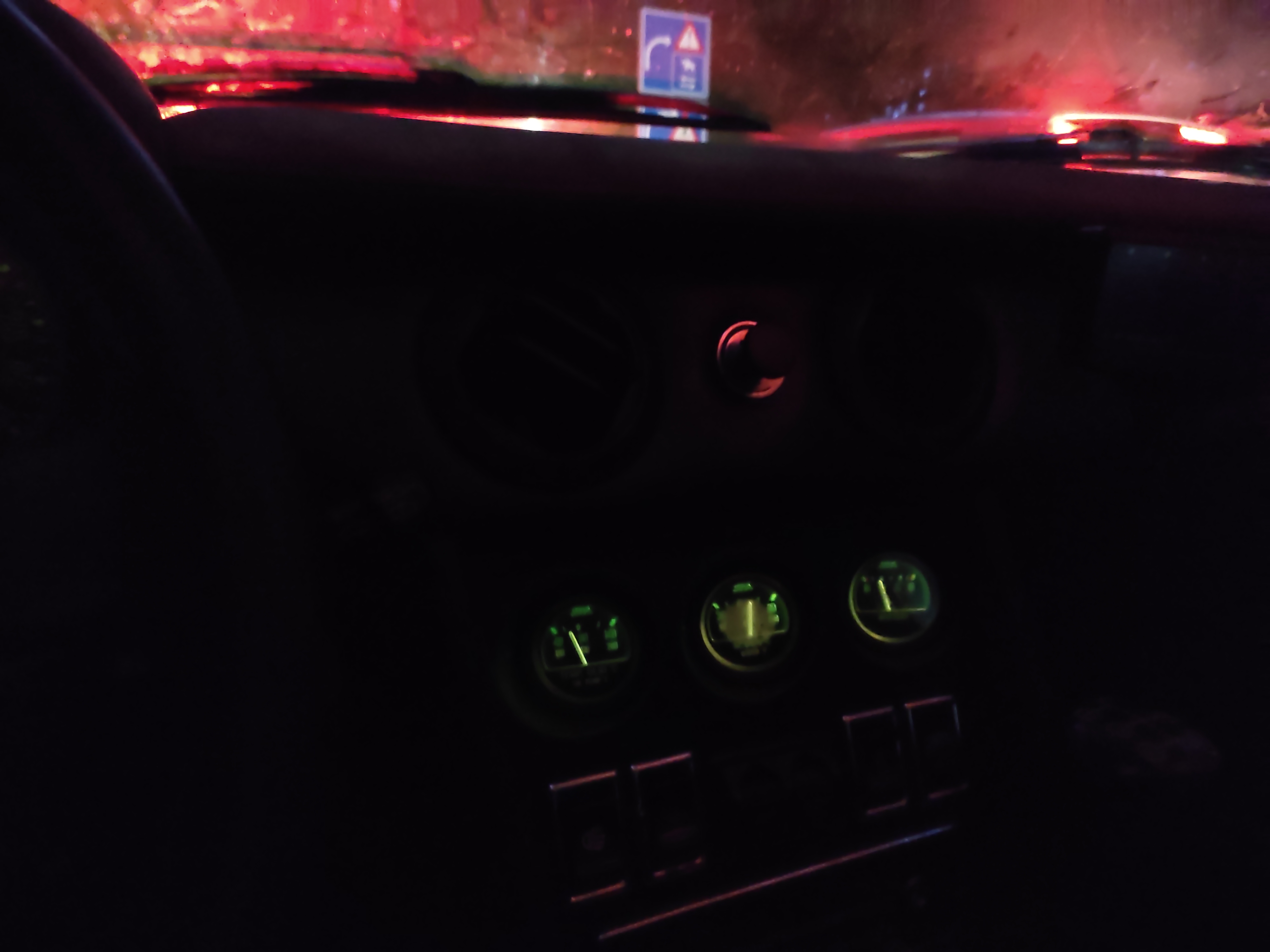

Il fait presque nuit, c'est l'occasion d'allumer les feux.
Je mets un certain temps à découvrir qu'il faut sortir les feux rétractables code/route, il n'y a pas la possibilité d'allumer seulement les feux de position...
Je constate que les feux de croisement sont vraiment faiblards. Pour rouler de nuit mieux vaudra changer les ampoules par de nouvelles à meilleur rendement. Et aussi vérifier qu'il y a bien 12 volts qui arrivent sur les phares, sans perte en ligne dûe au câblage de l'époque, qui pourrait aussi expliquer la faible luminosité.
J'ai aussi mis du temps à trouver comment éclairer les cadrans du tdb, heureusement que j'avais sur mon téléphone la copie du manuel d'atelier. Là encore, même au maximum, on voit à peine les indications!

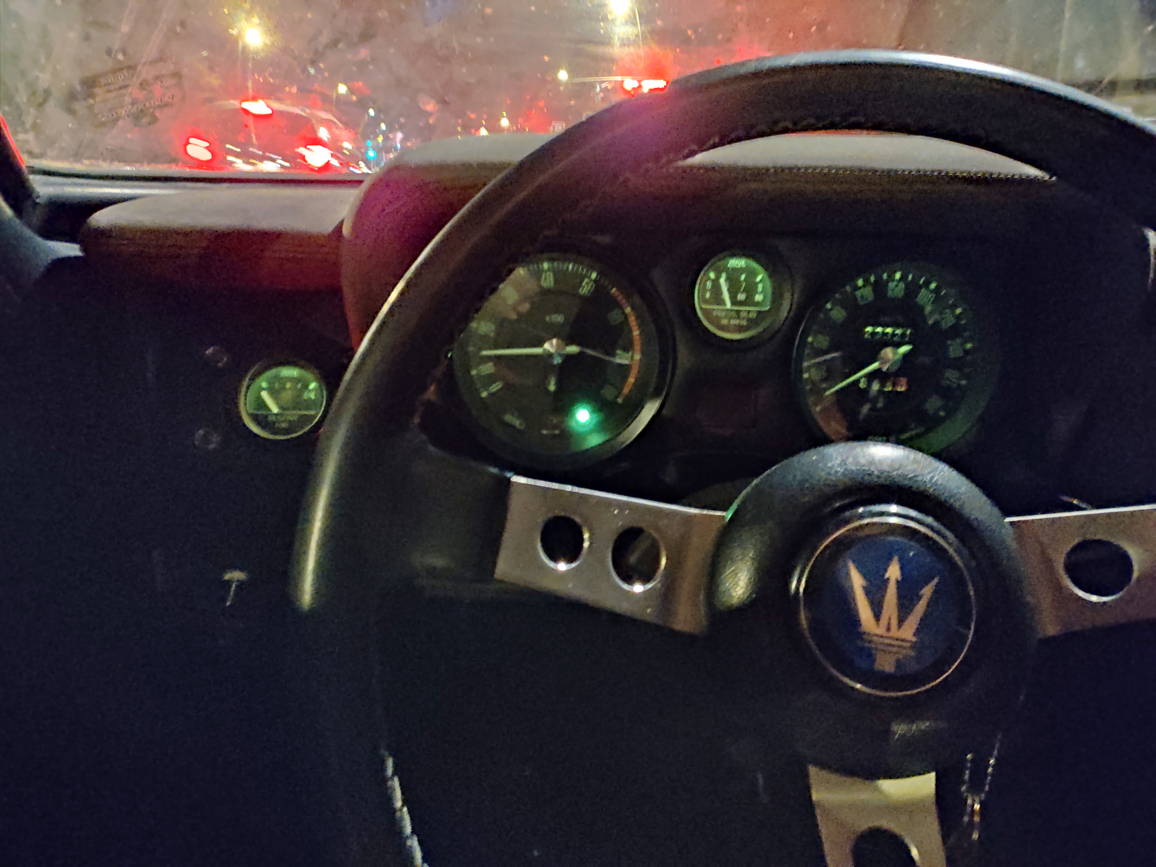

Lors du retour, nouvelle surprise en ville: soudain le moteur se met à s'étouffer, comme s'il n'y avait plus d'allumage ou plus d'essence
A priori, j'ai de l'essence dans les deux réservoirs, et je suis branché sur celui qui est le plus plein (c'est ce que m'annonce la jauge, l'autre étant quasiment vide.
Je crains donc le pire, la panne d'un des composants du système d'allumage/carburation.
Il fait nuit, ça va être galère...
Je réussis par chance à me garer, il y a plein de places de parking CD, je suis sur une grande artère bordée par des ambassades, au moins c'est bien éclairé et ...surveillé.
Je fais plusieurs tentatives de redémarrage: parfois il y a un peu d'allumage, mais ça ne tient pas. Et ma batterie qui a déjà été bien sollicitée ne va pas résister longtemps.
Peut-être une ligne de carburant ou un filtre à essence bouché?
J'essaie de rebasculer sur le réservoir vide, pour voir (la jauge est à gauche du volant):
Et là encore, au bout de quelques secondes, Vrrroummm
Sacrebleu, les jauges à essence sont certainement inversées par rapport aux réservoirs, je croyais rouler sur celui qui était plein alors que c'était l'autre!
Par acquis de conscience, j'ai inversé à nouveau les réservoirs lors de mon retour, et au bout d'un certain temps le moteur s'est effectivement étouffé à nouveau quand la jauge indique un réservoir plein, puis remis en route en rebasculant sur le réservoir supposé vide.
Un surprenant mauvais câblage, peut-être lors de l'installation des nouvelles pompes à essence par Valenti, il va falloir vérifier.
Avec du recul, je réalise maintenant que je trouvais que mon réservoir ne se vidait pas bien vite lors de mes sorties
. Pas étonnant, puisque la jauge mesurait le niveau de celui qui n'était pas débité...

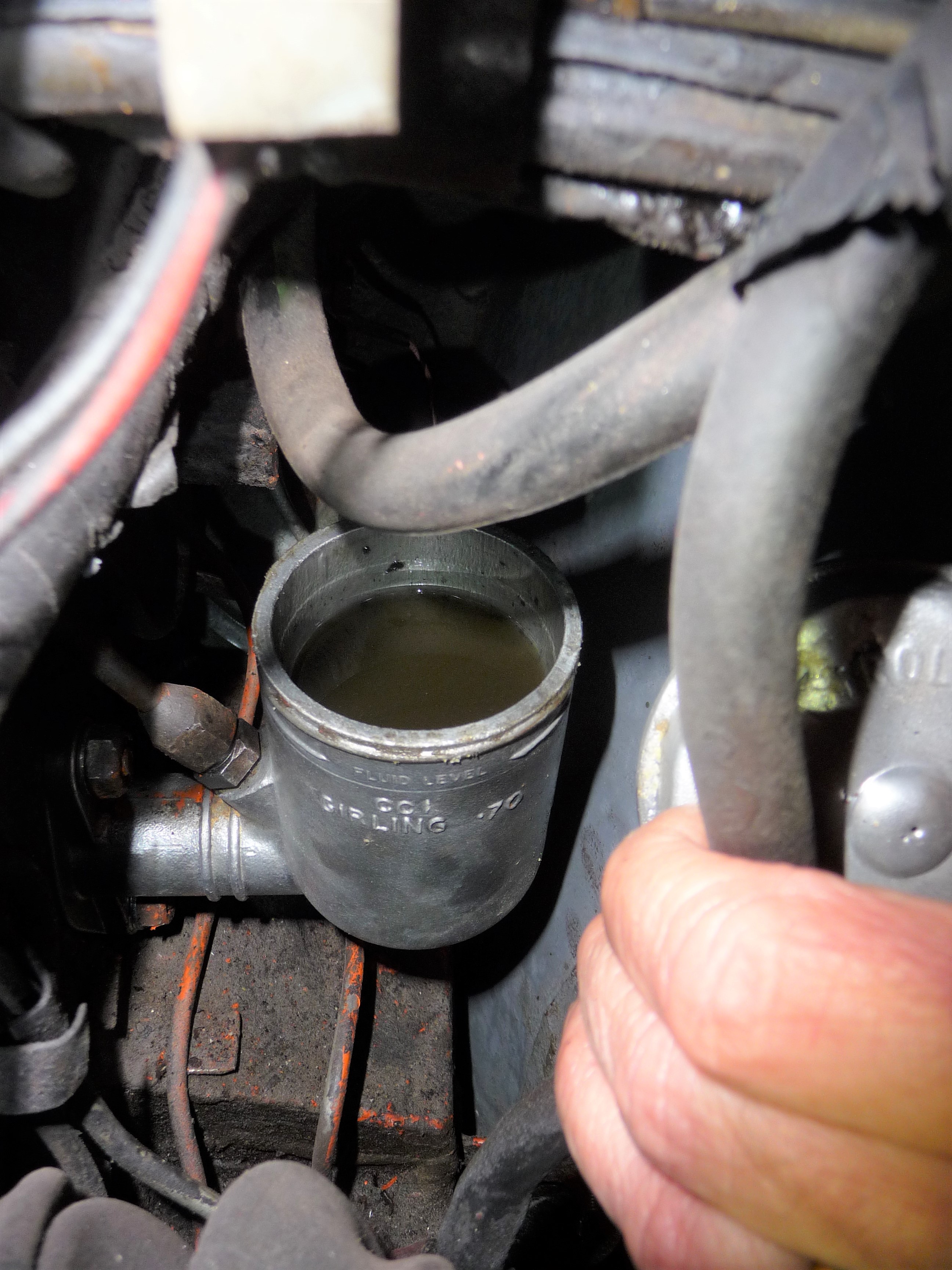

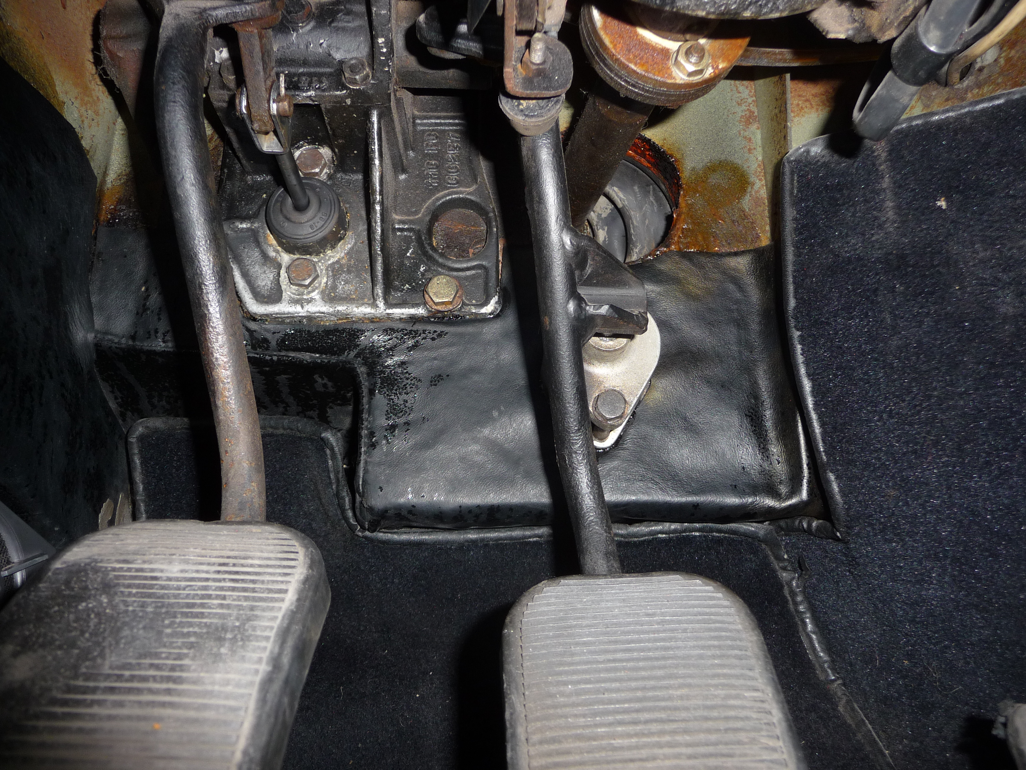

Mais avant d'avoir pu me garer, nouvelle surprise: je n'arrive plus à passer en marche arrière, sauf au prix de grognements répétés.
Ca me rappelle la fois précédente ou je n'avais plus de liquide dans le circuit d'embrayage.
Nouvelle fuite et réservoir encore vide?
On voit bien à nouveau des traces de liquide au niveau du pédalier:
Mais le réservoir lui-même a encore du liquide, sous le niveau minimum cependant:
Je remettrai du Dot 4 une prochaine fois.

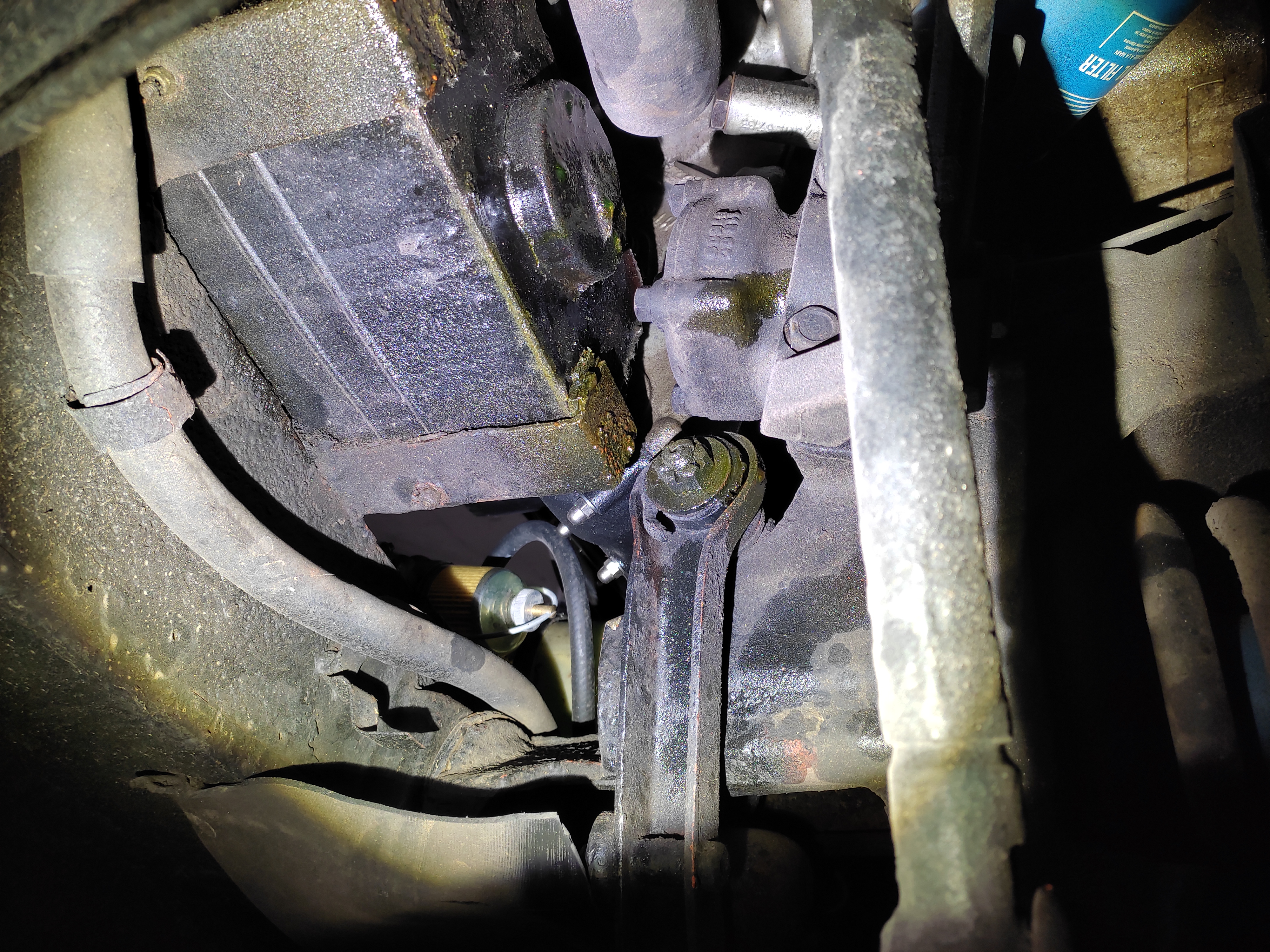

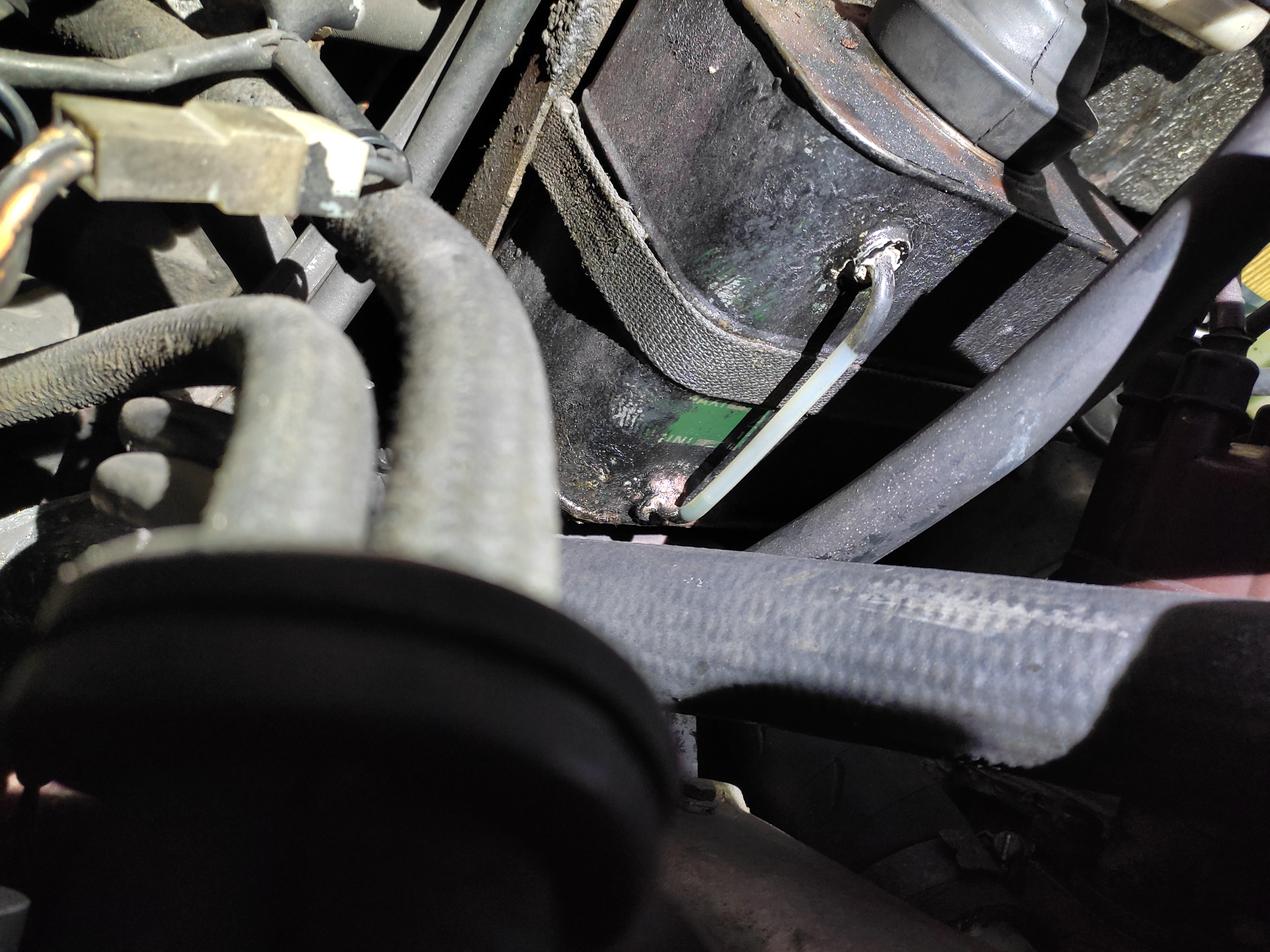

Et encore un point à faire vérifier par Valenti, ils ont pourtant réparé le système récemment...

L'élément a explorer en premier c'est tout simplement le rhéostat d'éclairage qui souvent est d'origine, jamais touché, avec des pistes oxydées donc bien trop résistantes...Froggie a écrit :J'ai aussi mis du temps à trouver comment éclairer les cadrans du tdb, heureusement que j'avais sur mon téléphone la copie du manuel d'atelier. Là encore, même au maximum, on voit à peine les indications!

- le câble de frein à main (cassé) à réparer/remplacer impérativement, d'autant que la voiture doit repasser son CT la semaine prochaine (en région de Bruxelles, CT tous les 2 ans tant que la voiture n'a pas 50 ans)
- une légère fuite de LHM au niveau du vase, peut-être plus étanche (on voit les gouttes vertes perler...):
Le niveau restant est à la limite (visible tout en bas sur le tube translucide)
J'ai demandé à Valenti qu'il approvisionne du LHM, il sera plus prudent que je remette à niveau avant de rouler à nouveau...

- le rétro extérieur côté conducteur à remplacer;

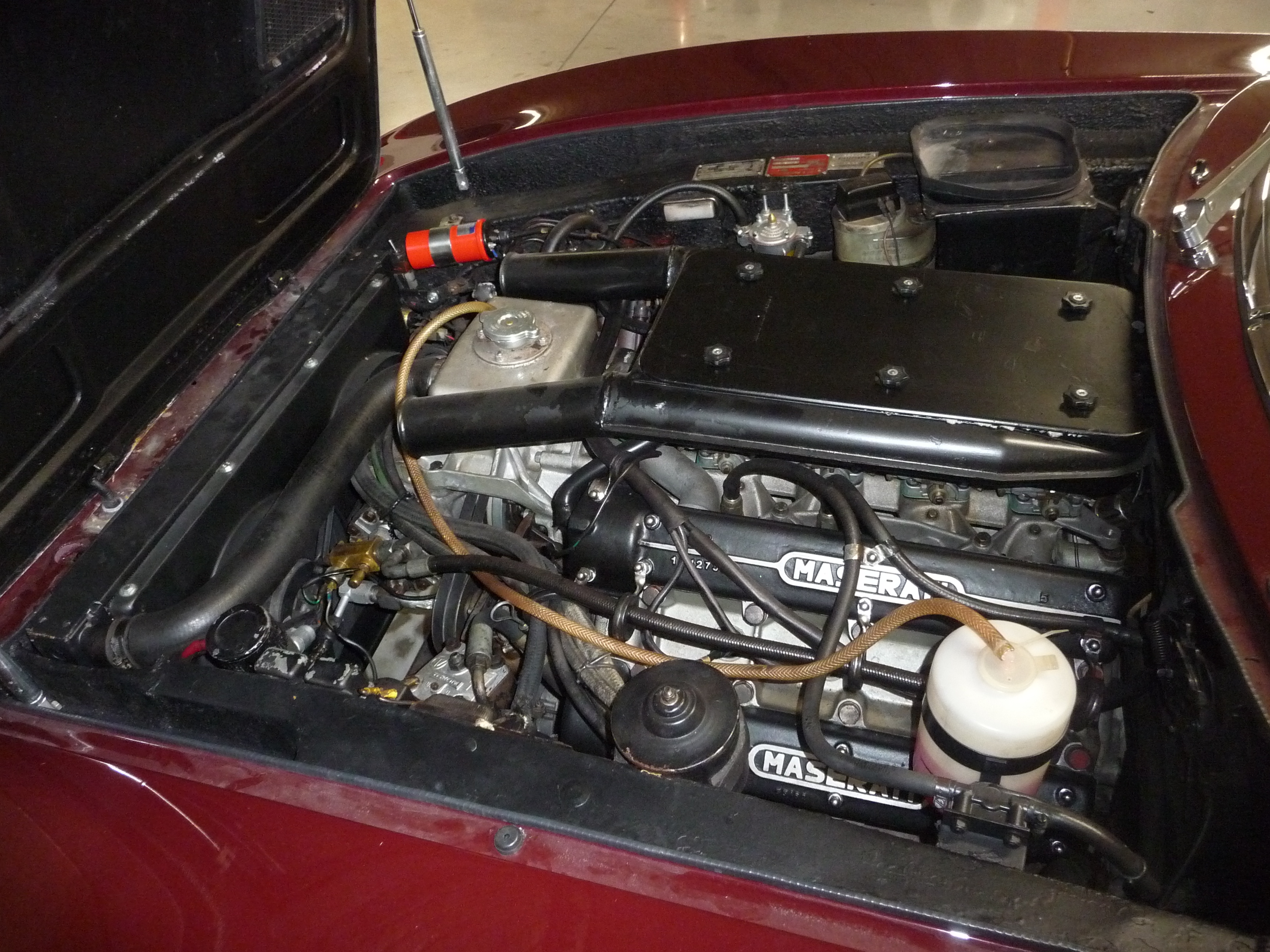

Très étrange cette manie d'avoir consciencieusement recouvert tout le compartiment moteur de Blackson .Froggie a écrit : - une légère fuite de LHM au niveau du vase, peut-être plus étanche (on voit les gouttes vertes perler...):

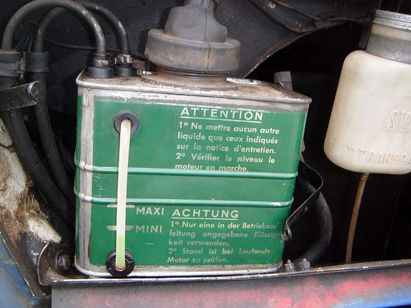

Le niveau restant est à la limite (visible tout en bas sur le tube translucide):
D'origine le bocal a cette tête là
Il est en tôle galvanisée façon boîte de conserve mais sa principale maladie c'est quand même la corrosion.
Si l'entretien n'est jamais fait ou pas comme il faut, l'eau s'accumule vicieusement au fond du bocal et finit à terme par ronger le fond.
Autre précision : le niveau se vérifie moteur tournant.

Merci de ces infos intéressantes, Smart.
Je pensais en effet aussi à de la corrosion (l'autre coupable potentiel étant les canalisations). Si c'est confirmé lors de l'inspection après purge, la réparation à laquelle je pensais risque d'être insuffisante, il faudra remplacer le vase...
Pourtant le LHM n'est pas hydrophile comme le DOT ou l'essence (qui contient un peu d'alcool), fluides qui peuvent donc accumuler de l'eau qui va corroder la tôle
Merci aussi du "tuyau" pour la vérification du niveau, j'ignorais.
Quant au blackson, je pense que c'est un choix de Maserati à l'époque: ce matériau a été mis copieusement sur les dessous et dans les baies moteur de toutes ses GT à l'époque.
Pas l'idéal effectivement car quand les tôles ne sont pas bien traitées (le cas aussi à cette époque), la corrosion peut se développer insidieusement sous cette couche.
D'où la nécessité de bien inspecter les voitures, et de traiter avec un vrai antirouille (ce qui a été fait pour les dessous de mon Indy).
