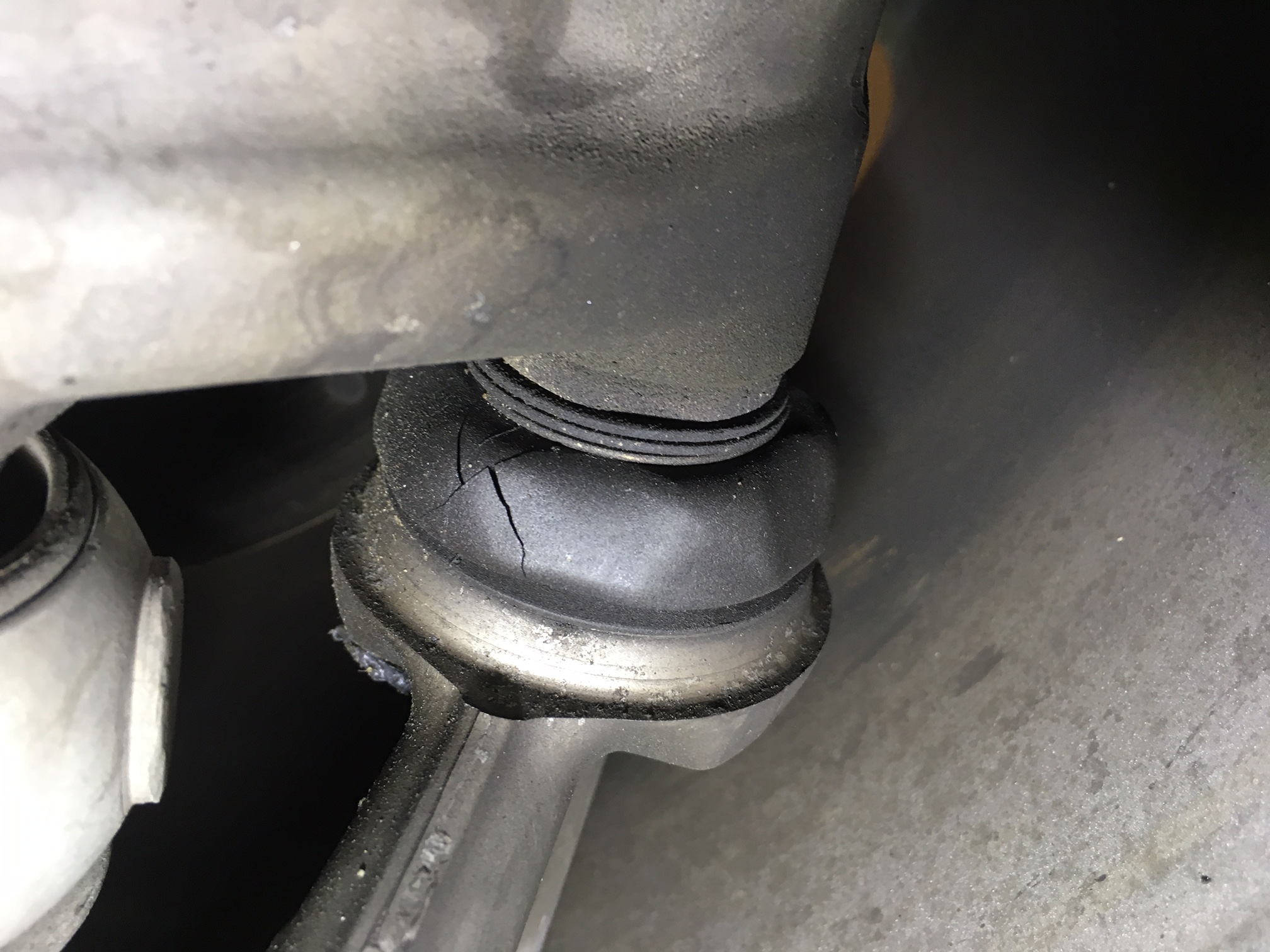

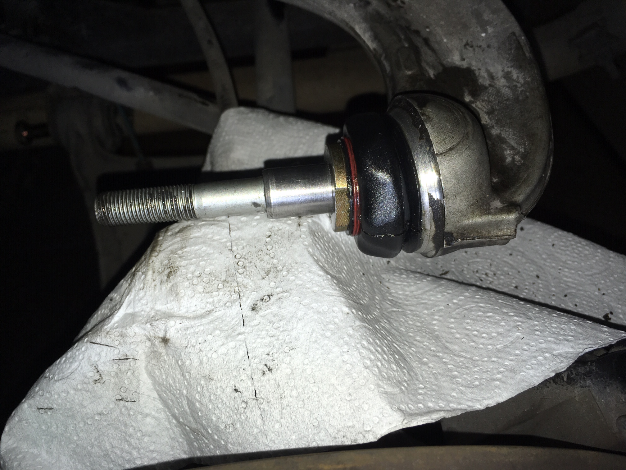

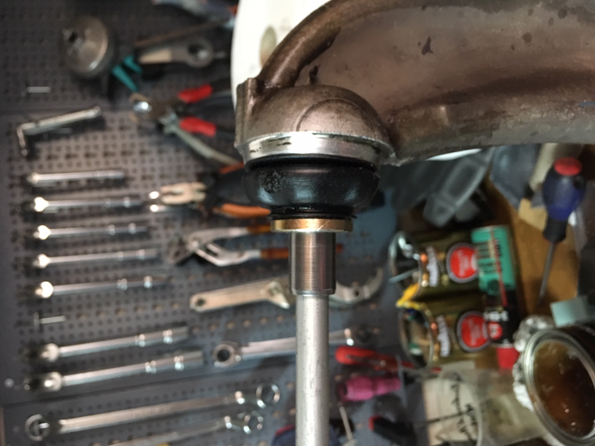

Remontage du cache poussière neuf. Pas évident à rentrer, mais ça se fait avec un peu de patience.
Ensuite on remonte le triangle en sens inverse en remettant le tirant à la bonne position
Et voilà c'est terminé
Bon par contre, je suis bon pour faire le coté droit qui est en fin de vie en y regardant de près

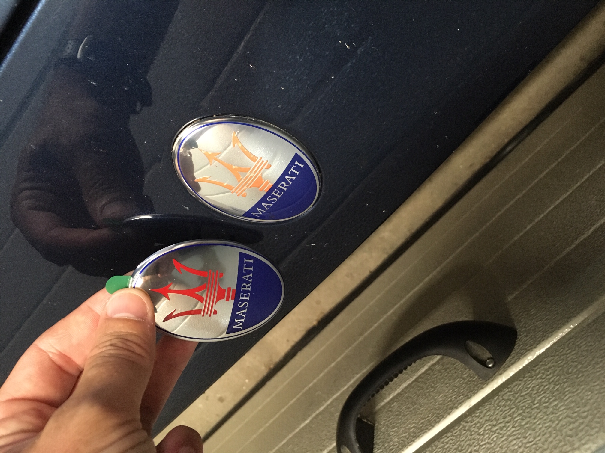

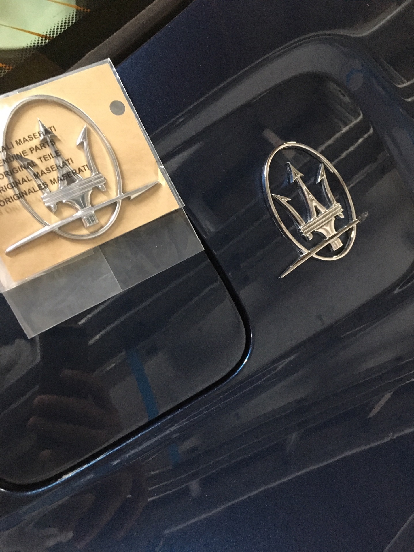

Et remplacement du logo sur le bouclier (le rouge avait bien vieilli):
Re: Nouvelle 4200GT en Haute Garonne
Et bien bravo et merci.

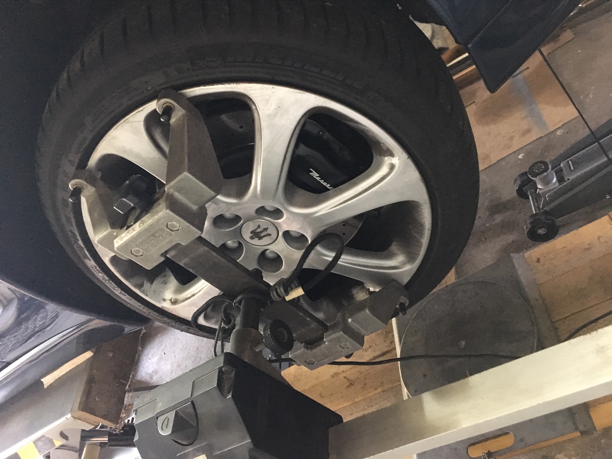

J'ai également remonté l'AR de 1cm suite à la pose des ressorts et refait une géométrie complète
