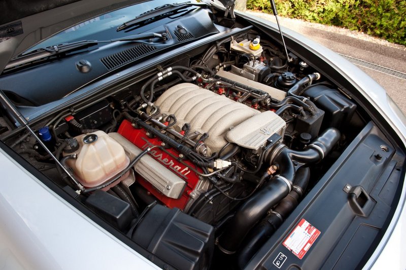

Le tuyau supérieur du solénoïde de turbo boost sur ma voiture n'est pas connecté. J'ai lu dans le post de Gemini que ce tuyau devrait être relié à la boite à air, mais pas moyen de voir précisément où.
Est-ce que quelqu'un pourrait m'éclairer et prendre une photo de l'endroit où il devrait être connecté ?
Un grand merci d'avance !!

C'est pas le tuyau qui est relié à rien du tout et qui est normalement caché sous la plaque en haut à droite de la photo ?
Regarde des photos de moteurs sur internet.
Par exemple :

Oui je pense aussi que c est le tuyau qui vient sous le cache et qui est dans le vide, C est normal...

Oui, il y en a un qui se ballade.
Un autre qui est relié à la boite à air, mais pas sur toutes les 3200 (sur la grecque ce n'était pas le cas par exemple)

C'est en effet un tuyau qui se ballade et qui est sous la plaque qui recouvre le papillon d'admission ;)
J'ai aussi été surpris la première fois :oops:

bonjour sur ma 3200 de 2001 il est sur la boite a air

On ne doit pas parler du même tuyau alors… :?

je parlais du tuyau qui sort verticalement vers le haut

C’est bien ce que j’avais compris. ;)
