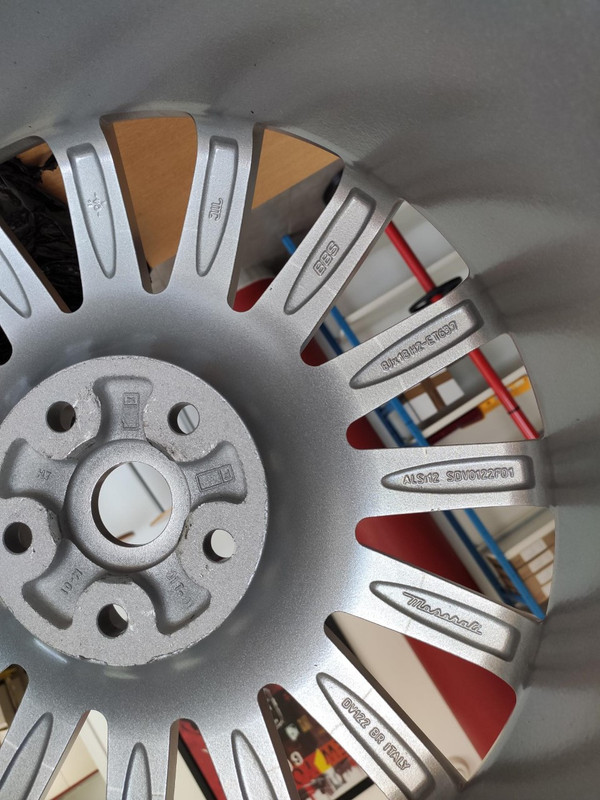

Bon, c'est une bête question, mais tu as bien essayé les jantes avant à l'avant et arrière à l'arrière?
Il y a peut-être une différence de diamètre... :?
Les rotors sont d'origine.
Il y a eu cependant une modification des rotors entre les toutes premières 4200 (2002) et les suivantes.
Peut-être que les premiers étaient plus petits?
Et qu'il y aurait un batch de jantes pour les 2002 ?
Peu probable, mais bon...

Il ne peut pas y avoir de différence sur le centre du moyeu, sinon il faudrait deux roues de secours. Une pour devant et une pour derrière…
Une différence sur le centre de la jante oui.
J’ai une jante de Clio (fabriquée je sais pas où) avec des pneus neige, qu’il faut que je démonte à la masse car elle coince au centre. :?
Pour Flo, la différence est énorme…

Elles viennent d'où, tes roues?
Si ce sont des refabrications, il est bien possible qu'il y ait eu une légère erreur dans les cotes.
Si c'était dans l'autre sens (67 roue et 64 moyeu) tu t'en sortais avec une bague (très fine).
Dans ce sens là (64 roue et 67 moyeu), c'est tournage/fraisage, il y a de la matière. Mais à faire faire par un pro.

gemini a écrit :Bon, c'est une bête question, mais tu as bien essayé les jantes avant à l'avant et arrière à l'arrière?
Oui j'ai essayé à l'avant et arrière les deux jeux de jantes c'est la première chose à laquelle j'ai pensé comme je suis un boulet des fois :D

Froggie a écrit :Elles viennent d'où, tes roues?
Quand je retournerai voir les jantes je regarderai mieux l'intérieur voir quelles sont les mentions. Elles sont d'occasion achetées sur leboncoin, montées sur une 4200 qui était en Belgique récemment achetée par un Français qui n'avait pas d'utilité de ce jeu (c'était le jeu avec les pneus hiver).
Une jante va chez un pro aujourd'hui ou demain pour voir ce qui est possible

Je suis allé chercher les jantes, car le mec n'a finalement pas trouvé de solution, il a peur d'abimer les jantes pendant l'opération.
Bref j'en ai un peu marre la je crois qu'elles vont repartir en vente !!
En remesurant à tête reposée, le moyeu de la voiture est bien à 67 mm et l'intérieur de la jante à 65/66, il ne manque pas grand chose mais pas moyen de faire rentrer la jante dans l'emplacement !
Qui plus est je pense bien que les jantes sont des originales Maserati et étaient montées sur 4200 de manière certaine. Peut être que la peinture aurait créé 1/2 mm d'épaisseur ?
J'ai essayé de poncer un peu, rien ne part (peinture epoxy)

Je suis étonné que ton "pro" ait peur d'abîmer les jantes.
S'il a le matos adéquat, c'est une opération très simple de tournage/fraisage!
Ton pro est un spécialiste de jantes ou un tourneur/fraiseur?
Maintenant, un tourneur/fraiseur te fera peut-être le boulot mais sans garantie et ... sans facture, pour ne pas avoir de responsabilité en cas de pb...
C'est ce que m'a laissé entendre celui que j'ai été voir pour me faire de nouveaux perçages (4 x 130 au lieu de 4 x 114) dans des roues BBS.
A toi de voir.

Celui qui m'a monté les jantes est un carrossier, et il a demandé à un tourneur fraiseur qui ne fait pas spécialement dans l'automobile. C'est pourquoi il doit avoir un peu peur (et il a du se dire si je merde sur des jantes Maserati, ça va coûter cher, donc autant ne pas y toucher).
je vais voir si je trouve quelqu'un d'autre.

Je pense aussi que C est la sur épaisseur de la peinture epoxy. Ce genre de peinture est assez épaisse et très résistante...
As tu essayé avec une dremel ?
Messages : 8924
Re: 3200 lune argentée
Possible.
En tous cas, il me semble quand même préférable d'enlever cette surépaisseur sur une machine ad-hoc avec un centrage et des cotes parfaites (un tour) que de le faire soi-même avec une Dremel...
