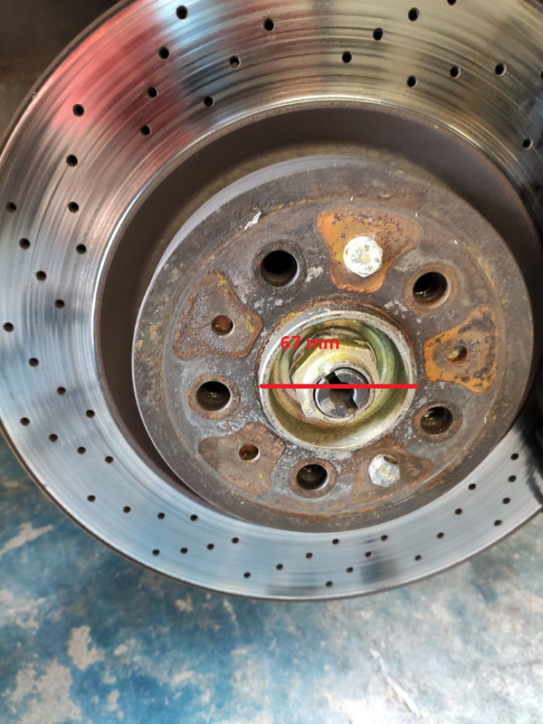

Aujourd'hui, j'ai tenté le montage de jantes de 4200 sur la 3200. J'avais donc prévu de nouveaux goujons de roues, mais je n'avais pas pensé à vérifier entraxe et alésage.
Du coup, je viens de me rendre compte que l'alésage entre les jantes BBS de la 4200 et les jantes d'origine de la 3200 ne sont pas les mêmes ??? Montage impossible en l'état (l'alésage des BBS doit faire approx 64 mm, le diamètre pour poser la jante sur la voiture fait 67 mm).
Je suis surpris, il ne me semble pas que les possesseurs de jantes de 4200 sur des 3200 aient eu le moindre souci de montage ? Avez vous des idées pour résoudre ce problème ?

Si vraiment tu veux monter ces roues, tu peux essayer de faire fraiser l'orifice central par un pro.
D'après la photo de leur face arrière, il y a assez de matière à cet endroit pour ne pas compromettre la fonction structurale, je ne pense pas que ça va vraiment fragiliser la roue.
Maintenant, BBS déclinera toute responsabilité s'il y a une rupture et ce n'est certainement pas une opération "autorisée" vis à vis des assurances ...

On va le faire comme ça je pense. Il n'y a pas énormément de matière a enlever tout de même. Mais je ne vois que cette solution
