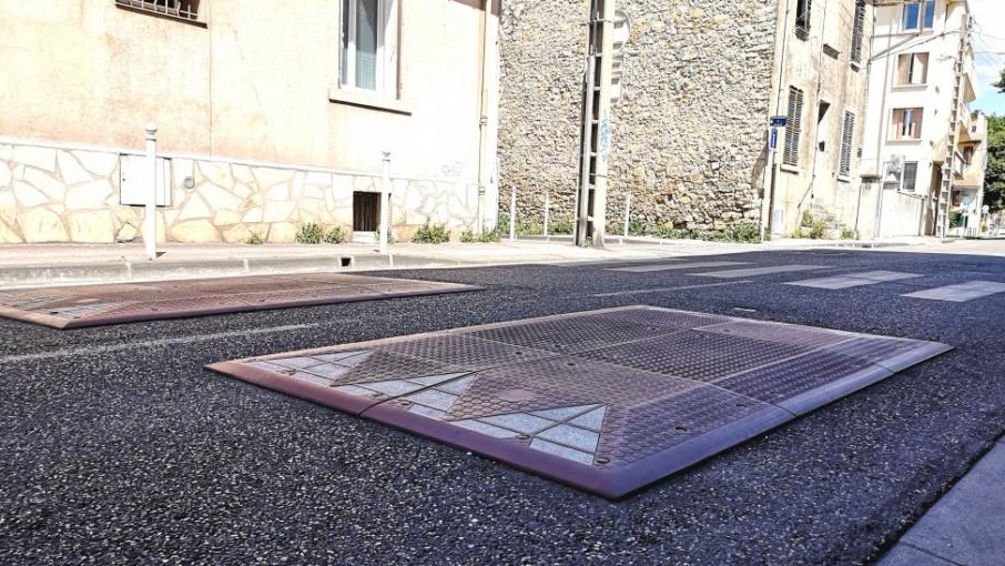

Je les prends en diagonale quand c'est possible.
Mais parfois, il y en a un par voie et du type ci-dessous:
Et si les voies sont étroites et séparées, ou avec des véhicules sur l'autre voie comme en ville, il n'y a pas toujours la possibilité de les éviter et les roues doivent passer de part et d'autre.
Alors quand l'épaisseur dépasse un douzaine de cm, l'Indy racle :evil:
Il n'y a qu'à voir les specs de certains de ces ralentisseurs pour comprendre.
Ceux-ci par exemple affichent carrément...17 cm :shock:
