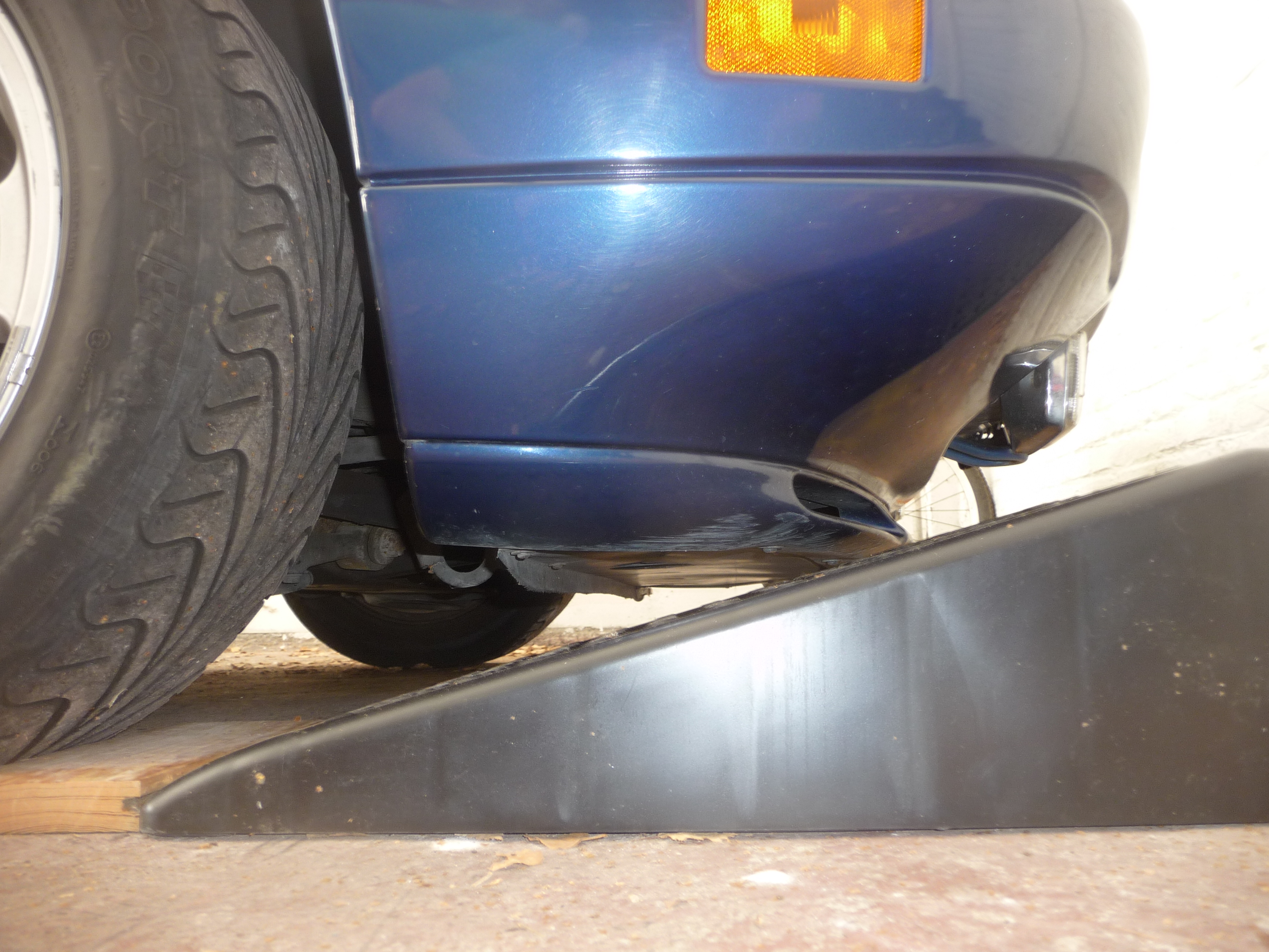

Re: Outil de levage "compact"
Oui, pas cher et ces rampes sont de bonne qualité, avec un dessous renforcé, et elles lèvent de manière substantielle.
Par contre, ça n'ira pas pour des voitures qui ont un avant un peu bas ou un porte-à-faux important.
Voici par exemple avec des rampes similaires:
Et aussi, d'expérience, les rampes ont tendance à glisser quand on essaie de monter dessus, car la pente est importante, mais on peut bricoler pour empêcher ça, genre une latte de bois fixée à la rampe juste au début de l'attaque, comme montré dans l'image au-dessus.
L'un dans l'autre, amha c'est quand même un bon plan pour pouvoir rapidement lever l'avant, pour une vidange par exemple.

En plus il faut que je fasse la vidange de la granturismo par contre ça risque effectivement de toucher

Le porte à faux avant de la 3200 est de 95cm.
La plateforme est à 16cm de hauteur et la longueur de la pente est de 52,65cm (merci Pythagore).
J'ai bien peur qu'en l'état, ça ne passe pas. :(
