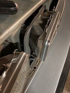

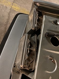

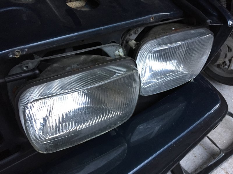

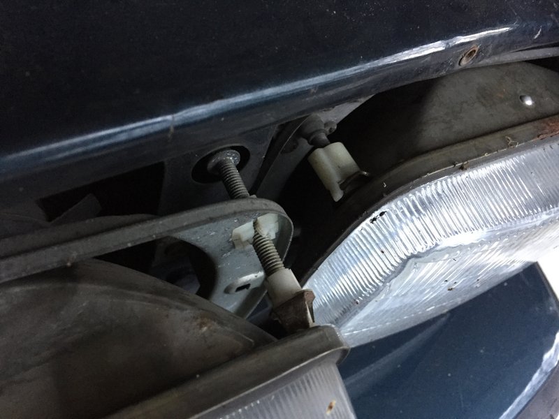

Je voudrais changer mes phares “seal beamed” pour des Européens, l’un d’entre vous l’a deja t il fait ?
J’ai acheté les 4 phares et les enjoliveurs qui vont bien mais les fixations ne correspondent et quel boîtier acheter pour faire fonctionner le réglage automatique ? Les américaines en sont dépourvues à priori.
Ou bien suis je condamné à acheter des équivalents en H4 mais plus petit que les européens ?
Merci !

C’est très gentil à toi de proposer, des photos du montage m’aideraient grandement en attendant de nous voir avec plaisir
Messages : 4896
Re: Passer de phares US a des Européens sur un 86

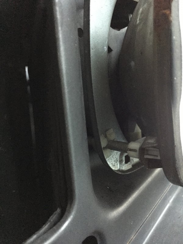

Je ne sais pas trop de quelles photos tu as besoin... dis m’en un peu plus à partir de celles -ci:

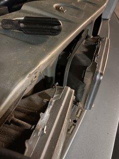

C’est parfait, merci beaucoup, je vais démonter les miens et comparer, je prendrai aussi des photos
Merci encore !

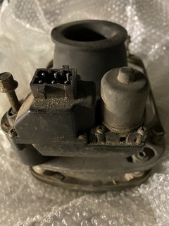

Alors, en démontant, j’avais mal vu les fixations, il me reste juste à savoir comment raccorder le correcteur d’assiette bien qu’à priori, on peut régler manuellement les phares.
