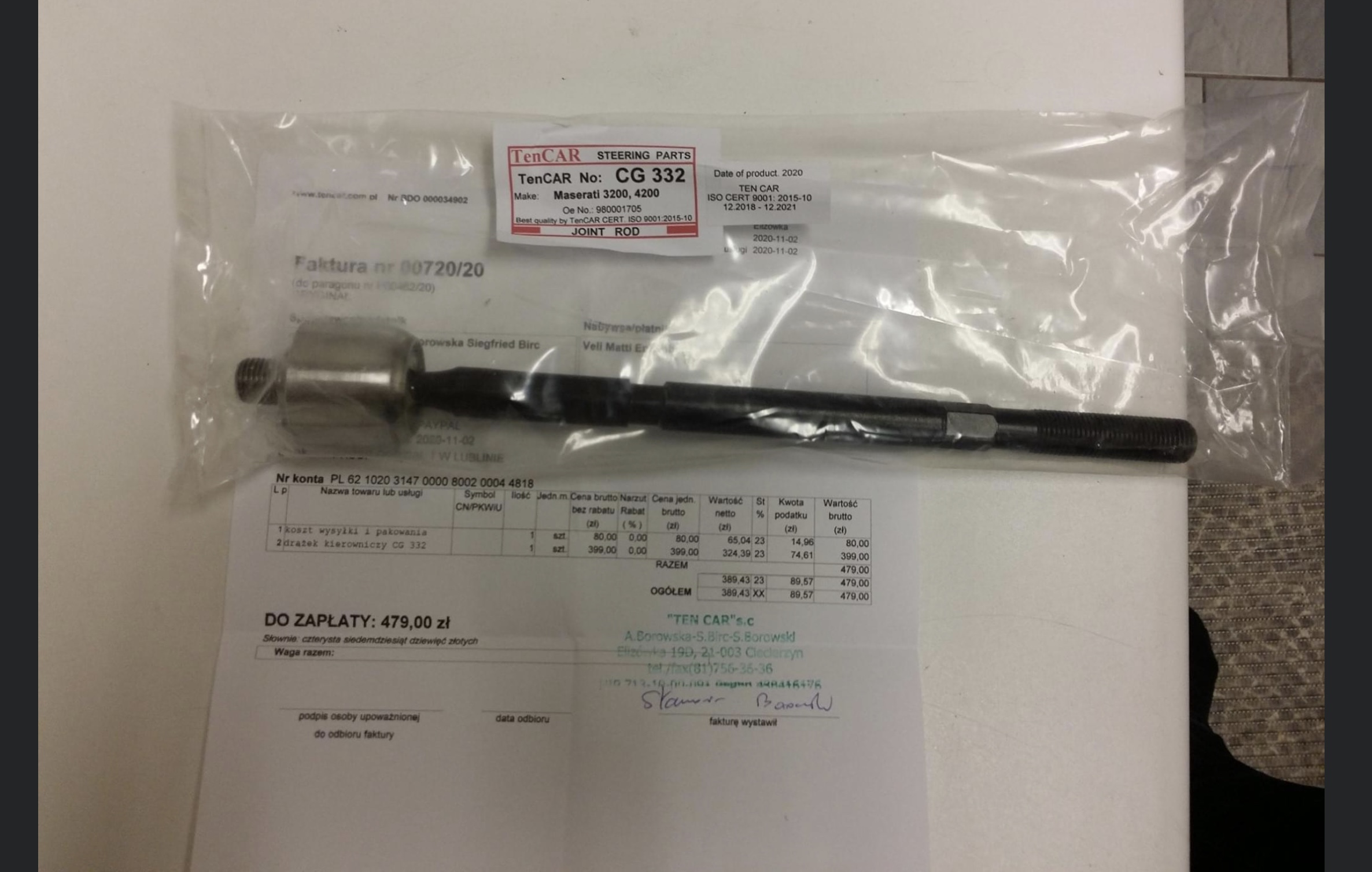

Yes !
Il semble que ca soit une refabrication d'une société Polonaise. Sur ta photo fb, cela semble à l'oeil de bonne qualité.
https://www.ebay.pl/itm/Inner-tie-rod-M ... SwKx9e0K27
J'ai aussi trouvé :
https://www.autovivo.it/5140-steering-box
avec la ref Maserati 980001705, affiché à 53€ pièce, j'ai envoyé un mail pour voir.
Et enfin :
https://www.urustudyf.com/index.php?mai ... _id=456300
Mais aucune info sur le site ça ne m'inspire pas confiance. Il n'y a qu'un mail de contact, pas de société apparente, etc.
J'ai contacté une concession Maserati, il n'ont plus la pièce en commande, donc pas de solution à me proposer.
J'ai regardé vite fait sous la voiture pour voir un peu la fameuse biellette, mais difficile de prendre les bonnes mesures sans démonter, je vais tenter de m'en occuper cette semaine (sauf si autovivo me dit qu'ils ont ça en stock à 53€ et j'achète ça)

A mon avis Autovivo c'est des pièces Maserati, donc plus dispo je pense.
Le dernier site est effectivement un peu louche. Des photos trouvées sur internet (Modena bien connu :roll: ), et le contact mail suzannetrucmuche chez gmail comme tout le monde... :?
Il ne va pas rester beaucoup de choix. TenCAR ou chercher et chercher et chercher... ;)

C est bien la piste polonaise non ? Peut être même un vrai sous traitant d origine ?

Ici : http://www.tencar.com.pl/SAMOCHODY/MASE ... serati.htm
Mais ça reste trois à quatre fois plus cher que le prix normal de ce genre de rotule.
Moi je suis tout de même d'avis d'essayer de trouver un compatible à vil prix. :mrgreen:

Comme je l’ai écrit à la page précédente (mais peut être que mes messages n’apparaissent pas chez vous... :roll: ), je pense que TenCAR est un producteur, pas un revendeur de pièces de on ne sait pas d’où...
107€ livré ne me parait pas exagéré, et sur une pièce de direction, à mon tour de dire que personnellement je ne mettrais pas une pièce bricolée.

La piste polonaise me semble sérieuse. C'est la piste Urustudyf qui ne semble pas sérieuse.
Gemini a raison : la piste polonaise, même si elle semble sérieuse, reste tout de même pas bon marché pour ce type de pièce (90€ par pièce + FDP, hors rotule coté roue quand ce type de matériel sur un véhicule classique coute 40€ au total !)
Par contre, il faut effectivement les mesures exactes car en recherchant des éléments compatibles, certains sont vraiment très similaires avec quelques mm d'écart.
Je me demande alors si je ne vais pas partir sur la piste polonaise, puis quand tout sera changé nous aurons l'occasion de chercher une pièce comparable avec les biellettes usagées.
Mon problème est que je n'ai pas le matériel pour démonter les biellettes, je dois donc le faire faire : aller au garage, démonter, mesurer, remonter OBLIGATOIREMENT pour repartir avec la voiture chez moi. Si la voiture était chez moi, et que je le fasse moi même ça serait plus simple car je pourrais immobiliser la voiture le temps des recherches mais ça n'est pas le cas... !

Oui c'est bien ce que j'ai compris TenCAR est producteur selon moi aussi.
Je viens de leur faire un message.

Leur page Facebook est pas mal.
https://www.facebook.com/tencar1994/
Messages : 2134
Re: biellettes de direction 3200GT
Oui +1 pour tencar, bcp d avis Google, sur plusieurs années, exclusivement des locaux. Un peu d international avec nous ne leur fera pas de mal..
Ils semblent même capables de reconditionner des triangles et barres de direction, cette adresse a beaucoup d avenir on dirait

J'ai donc passé commande chez TenCar, j'attends le colis et vous ferai un retour, je prendrai les mesures également quand tout sera démonté ! :-)

Je pense que la fillette que Dom3200 a trouvé doit se monter je suis allé sur autodoc longueur 389 mm et elle ressemble trait pour trait aux notre
TRW - JRA537 il y a même celle de l'autre cote , elles sont montées sur renault Mégane
