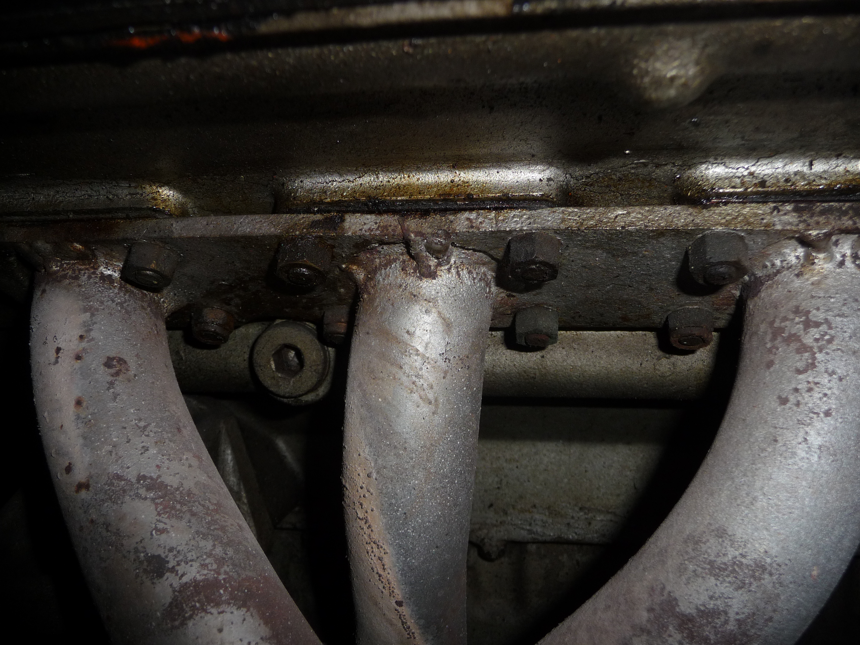

A propos de collecteurs (question abordée dans la revue de presse) ici: http://www.maseratitude.com/public_html ... e&start=57
Le collecteur gauche de mon Indy a apparemment fait l'objet d'une réparation, avec nouvelles soudures au niveau des cordons de soudure originaux des tubes sur la barre fixée au bloc:
En grossissant l'image ci-dessus, on observe en effet des petits pâtés rajoutés.
Travail pas bien beau d'ailleurs...

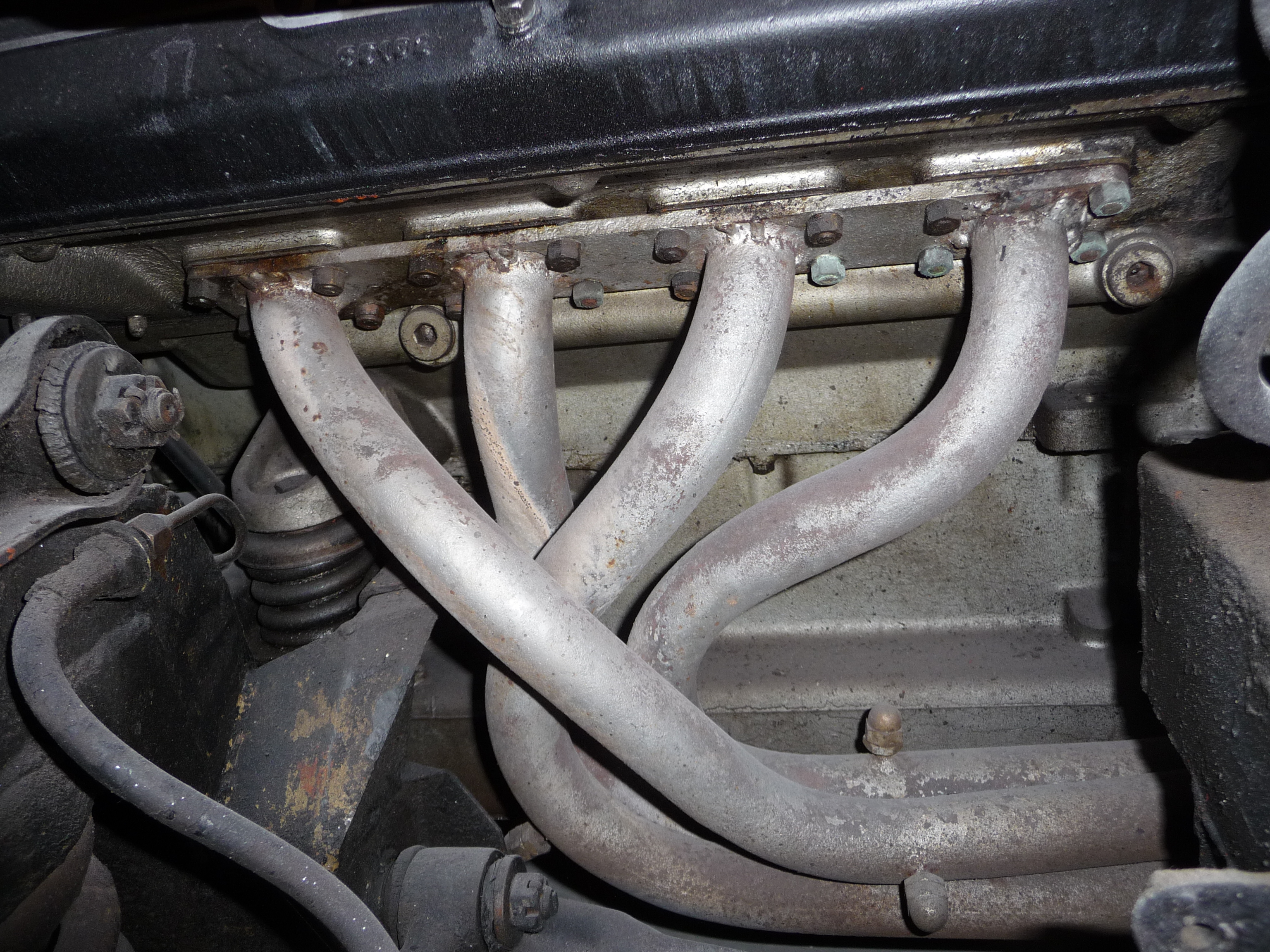

Voici le collecteur droit avec les soudures d'origine, travail bien plus propre:
En grossissant l'image du collecteur gauche, on observe des fins pourtour noirâtres au niveau des cordons de soudure, notamment pour le deuxième tube en partant de l'avant, ce qui pourrait correspondre à des fissures qui se seraient développées au niveau de la réparation.

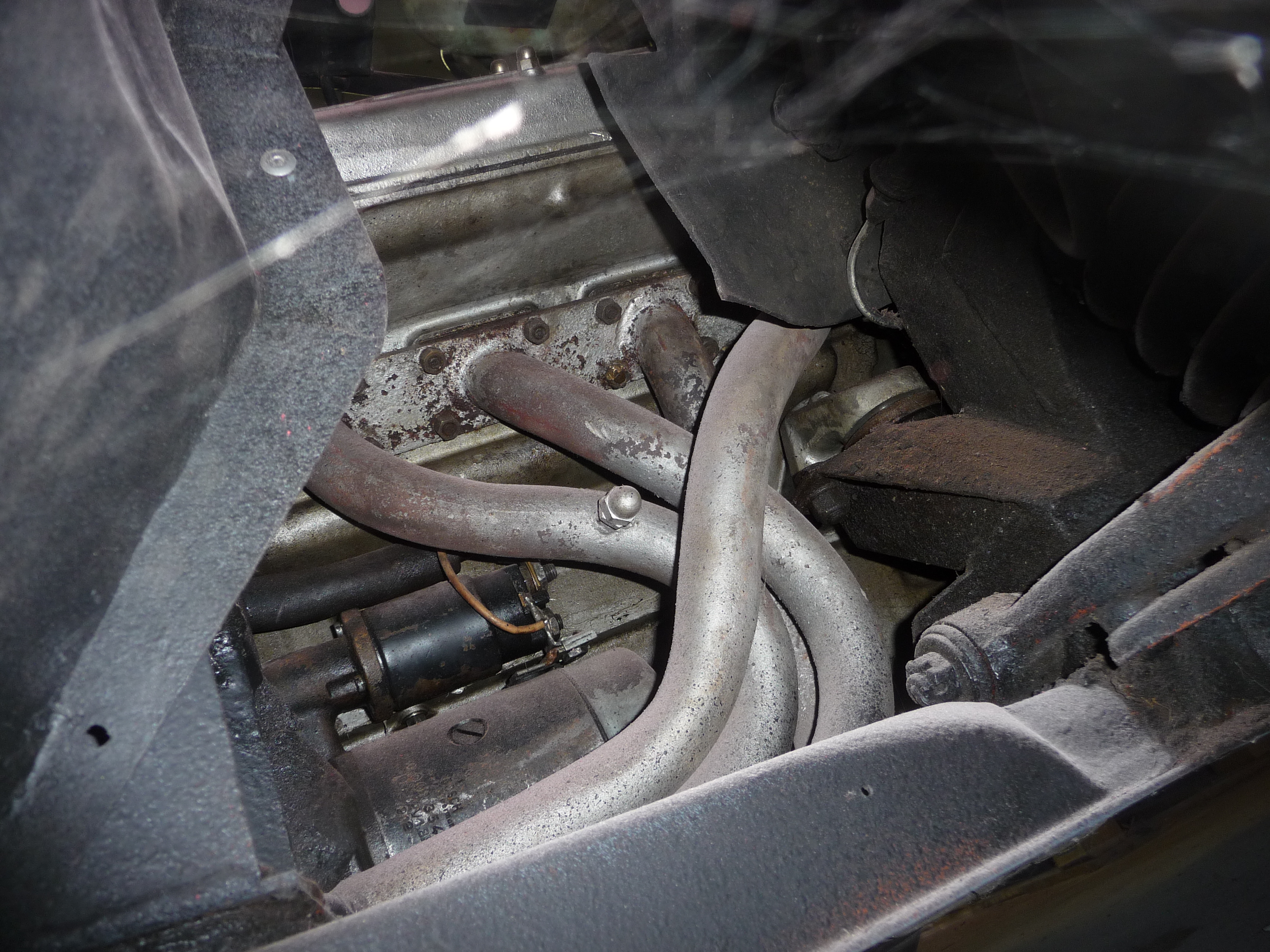

J'ai trouvé une autre photo sous un angle différent:
Ici, en grossissant l'image aussi, il semble cependant qu'il n'y a pas de fissure, tant mieux si c'est le cas.
Peut-être donc un effet trompeur d'ombre du flash lors de la première photo
Je vérifierai en tous cas ce qu'il en est lors de ma prochaine visite à l'officina.
Sinon, j'ai trouvé sur le net une paire de collecteurs en très bon état pour un bon prix, ça me laisse une option de remplacement futur au cas où...
Reste à savoir pourquoi ces collecteurs se fissureraient à cet endroit.
Je n'ai jamais entendu parler de ce type de casse, je demanderai à Valenti...
Messages : 1358
Re: Restauration Indy 4900
Problème de dilatation différentielle sur des épaisseurs très différentes entre tubes et platine
Messages : 9029
Pourquoi alors sur un seul collecteur? :?
Ne crois-tu pas que ce serait de la fissuration provoquée par la fatigue thermique sur des cordons de soudure mal réalisés au départ sur le collecteur gauche?
Car apparemment le collecteur droit n'a aucun dommage (donc le design de l'assemblage tubes-platine semble correct) et la charge thermique dans la baie moteur semble équivalente des deux côtés...
Messages : 1358
Parce ce que le diable est dans le détail. :twisted:
Pour les culasses, bielles, pistons, soupapes, goujons, etc... c'est pareil, y'en a toujours un/une qui baisse les bras avant les autres...
Rien ne dit non plus que l'autre soit d'origine et vu son aspect il a déjà été démonté, donc possiblement changé et il a effectué depuis peu de km.
Elle a un kilométrage connu ?
Messages : 9029
Le kilométrage affiché est de 22.500 km.
Disons qu'au vu de son histoire (3 propriétaires entre 1974 et 1989, puis stockée pendant 30 ans), ce n'est pas impossible.
Le moteur n'a pas été refait, les compressions étaient bonnes et identiques, et la distribution bien calée, donc moteur sain.
Mais on a vu que le pont a été endommagé et peut-être ouvert.
Rien ne permet de savoir le kilométrage réel...
J'ai pris quelques nouvelles photos du collecteur gauche cet après-midi.
Apparemment, il semble bien sans fissures.
La zone suspecte avec une filet noirâtre en bordure de cordon de soudure est en fait une ombre du flash sous éclairage rasant:
On voit bien en effet sur cette vue de détail et éclairage direct qu'il y a un retrait du cordon de soudure mais que celui-ci n'est pas fissuré:
Donc peut-être des fissures quand même dans ces zones, mais qui ont été resoudées, et qui tiennent jusqu'à présent. A voir pour la suite...
Stefano m'a aussi confirmé que ces collecteurs ne sont pas spécialement fragiles et que, si ils cassent, c'est en général en sortie, près du raccord 4 en 1.
