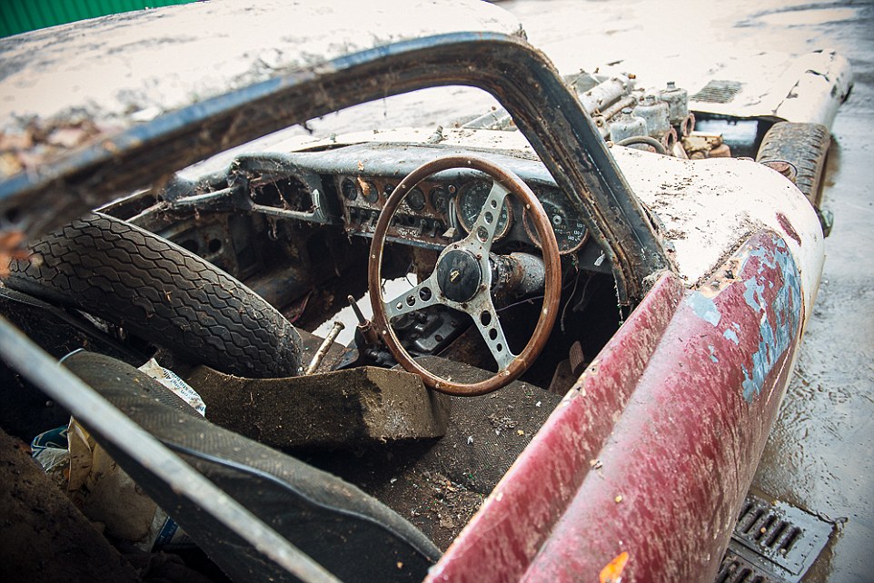

Tant qu'elle n'est pas comme ça, il y a de l'espoir
