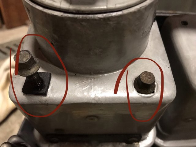

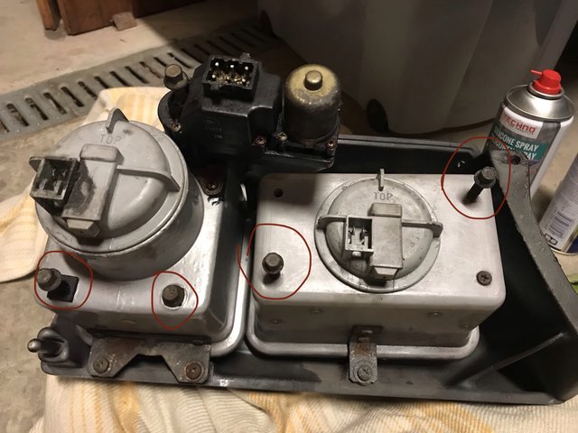

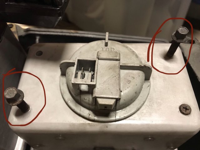

Comment se règlent (pour CT par exemple) les phares avants sur les 2.24 et 4.24. Entre phase 1 et 2 il ne devrait pas y avoir de différence, non?
Est-ce à l'aide des vis que j'ai indiquée en rouge sur les clichés suivants ?
Ces vis sont plus ou moins accessibles sans démontage de quoi que ce soit donc si il s'agit bien de ces vis, le réglage des phares est possible à la volée ?
MErci à tous
Messages : 8781
Re: REGLAGE PHARES avants Biturbo 4.24 , 2.24 ??
Oui, l'une permet le réglage haut bas, l'autre droite gauche, faut tester qui fait quoi par contre.

gemini a écrit :Oui, l'une permet le réglage haut bas, l'autre droite gauche, faut tester qui fait quoi par contre.
ah bein ct bien ca ! Pas trop compliqué alors
