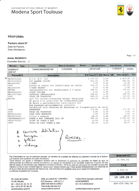

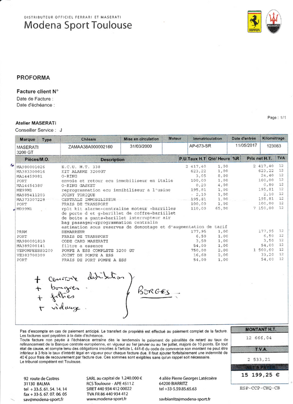

Et oui, je suis téméraire et ambitieux, quand j'ai acheté la voiture, il y avait le carnet d'entretient et tout un tas de factures dont la fameuse facture des 100000km de 15 199.25€. Je vous l'ai mise facture en pièce jointe ;) .
Si tous les travaux avaient été effectué le risque était minime, une soupape, un kit joint, une vérification des culasses et le tour était joué.
L'erreur, ou pas d'ailleurs, c'est quand on m'a appelé pour me dire qu'il y avait bien une soupape de tordue et que l'on m'a demandé si on allais voir plus loin...
Surtout quand, en plus, tous les sites pour nos petites italiennes : "eurospares" ou "scuderiacarparts" proposent toutes les pièces que l'on cherche et elles ont l'air disponibles jusqu'à ce que vous passiez votre commande et qu' ils vous annoncent qu' ils vous remboursent car il n'y en a que la moitié de disponible...

Je me suis permis d'éditer ton message et modifier la facture pour faire disparaitre les références de l'ancien proprio, pas certain qu'il ait envie de voir son nom figurer sur le forum.
Messages : 8678
Re: Présentation d'un rêve qui tourne au cauchemar...
Bon, sinon, embêtante cette facture, surtout la partie qui t'intéresse, c'est à dire le remplacement de la distri.
Rajout ultérieur sur la facture, et pas comptabilisée au total.
Les 15.000 sont uniquement les frais liés à une désynchro des clefs (oui, oui, un nouvel ECU, un nouveau kit immob, une reprogra et le remplacement de tout ce qui nécessite une clef (barillets divers).
Quand je pense que d'occase, ça se trouve pour un billet ou deux. :?
Donc rien ne prouve que la distri a été faite...
Messages : 8977
Oui, ces 16k, c'est 1k de pompe à essence et tout le reste c'est l'ECU, les clefs, la reprog :shock: ...
Autant dire que la partie mécanique est fantôme :roll:
Pour moi, tu as fait un pari risqué en achetant cette voiture.

Euh.
Effectivement, ta facture ne fait pas mention de l'entretien que tu évoques en ouverture de post, mis à part la pompe a essence et le démarreur, aucune autre intervention "mécanique",
en dehors des éléments ajoutés au stylo qui me surprennent pour une concession...
Modena te dit que ça a été fait ?
Bon courage

La facture est une "PROFORMA" ...
elle n'a peut être jamais été réelle ?
