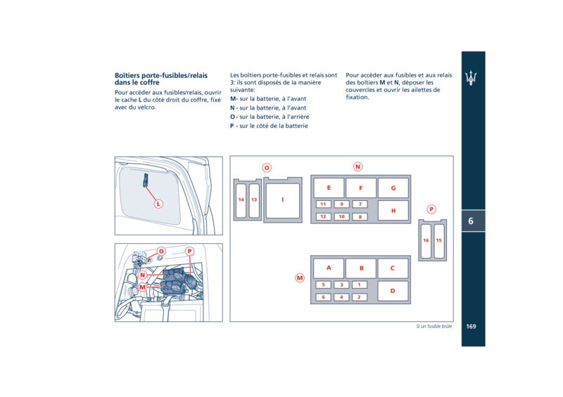

Donc je me rabat sur l'idée que j'ai un relais qui à grillé. Sauf qu'il y en 3 qui on une action sur mon problème, le E, le G et le H.

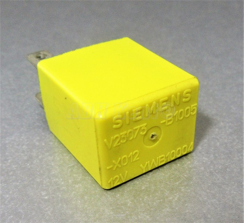

Sachant au passage que le E à l'air d'avoir été changé car pas le même que les autres, c'est un siemens V23073 YWB10004 et il un peu plus petit que les autres et jaune ! Et je pense que c'est celui ci qui déconne, car pour moi, le relais H fonctionne quand je déverrouille le coffre avec ma clef mais pas de la commende de boite à gant donc je suppose que le G aussi.
Si vous pensez la même chose que c'est bien celui la qui déconne, où es ce que je peut mon procuré ? Après quelques recherche ce relais ce monte sur des range rover (celui que j'ai actuellement le siemens). Il me faudrait l'équivalent à l'origine.
Sachant que c'est un relais repo/travail peux être que le siemens ne fait pas l'affaire. Je les testé au voltmètre et sa ne donne rien du tout, et de tout façon voiture allumée, ou juste le contact ou encore juste déverrouillée la commande de boite a gant n'ouvre pas la trappe à essence ou le coffre.

Le G ouvre la trappe essence, le H le coffre.
Le E apporte le 12v sur le G et H.
Si le E ne fonctionne pas, impossible d'ouvrir quoi qu'il arrive.
Le fait que la télécommande fonctionne me fait penser que le problème ne se trouve pas là mais au niveau de la commande dans la boite à gant.
Regarde plutôt le fusible 29 sous les pieds du passager.

Tu as sans doute raison, j'ai retiré le cache du micro relais et il fonctionne bien (j'y est fait passer du 12V et il claque bien). Et justement il ne devrait pas claquer quand on enlève le 12V? pour envoyer le jus aux relais G et H quand il n'y a pas le contact ?

Après avoir vérifié que le jus passait dans tout le circuit et les garniture du coffre pour plus d’accès, j'ai testé relais par relais et tous fonctionnait. En regardant bien l'ampérage de chacun je me suis aperçu que des relais n’étaient pas au bon endroit .
Je les est remis comme à l'origine et toujours rien... je peux toujours ouvrir le coffre avec la clef mais de la commande de boite à gant quedale.
Je cherche un relais équivalant, le B pour le dégivrage et je le met à la place du G et la comme par magie la trappe à essence s'ouvre depuis la commende de boite à gant, je le met à la place du H et le coffre s'ouvre aussi !!!
Donc je remet le B à sa place et je me dit que je devrais racheter deux micro relais 30 A et puis voila. Fait plutôt étonnant les relais G et H claque bien quand je fais passer du courant dedans. Donc je décide de les ouvrir et de voir si quelques chose cloche. J'ouvre le premier et de la poussière en sort, tout avait l'air correct, je retors un peu la patte qui fait contact le remet dans la boite à fusible, test d'ouvrir par la boite a gant et hop le trappe à essence s'ouvre. Je fait pareil pour le deuxième relais et nickel il ouvre le coffre !
