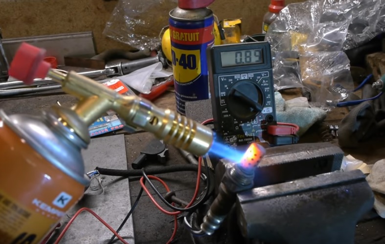

J'en conclu que ma sonde fonctionne mais que la mesure est incorrecte. Je suppose qu'elle s'encrasse, mais on verra plus tard...
En fouillant sur internet, je trouve une vidéo de test et de nettoyage des sondes lambda au chalumeau.
https://www.youtube.com/watch?v=l9cC2WCD0aY
J'adore ce mec...
PS : Pour le test, nos fils c'est noir et gris. Peu importe le sens, ça dira + ou - sur le voltmètre.
Pourquoi ne pas essayer... Je ressors mes anciennes sondes, et j'en trouve une qui ne monte qu'à 0,4V donc poubelle. Je test et nettoie les autres, en passant le chalumeau bien dans les fentes (nos sondes n'ont pas la même tête que celle de la vidéo), elles réagissent parfaitement.
Du coup je remplace la sonde de gauche sur la voiture, et tout baigne.
J'adore ce mec...

Et avant de la changer, la tester comme j'ai expliqué plus haut. Sinon la nettoyer et voir du coté de cette sonde de température admission.
Les codes défaut sont parfois... surprenant
sur la 3200GT...
EDIT : Je viens de tout relire depuis le début, et je viens de dire une bêtise...
J'ai déjà eu le cas du p1172 tout seul avec une sonde encrassée mais pas HS. Donc tous ces codes n'indiquent pas forcément une sonde lambda à changer. La cause est généralement (mais pas toujours...
) ailleurs...
