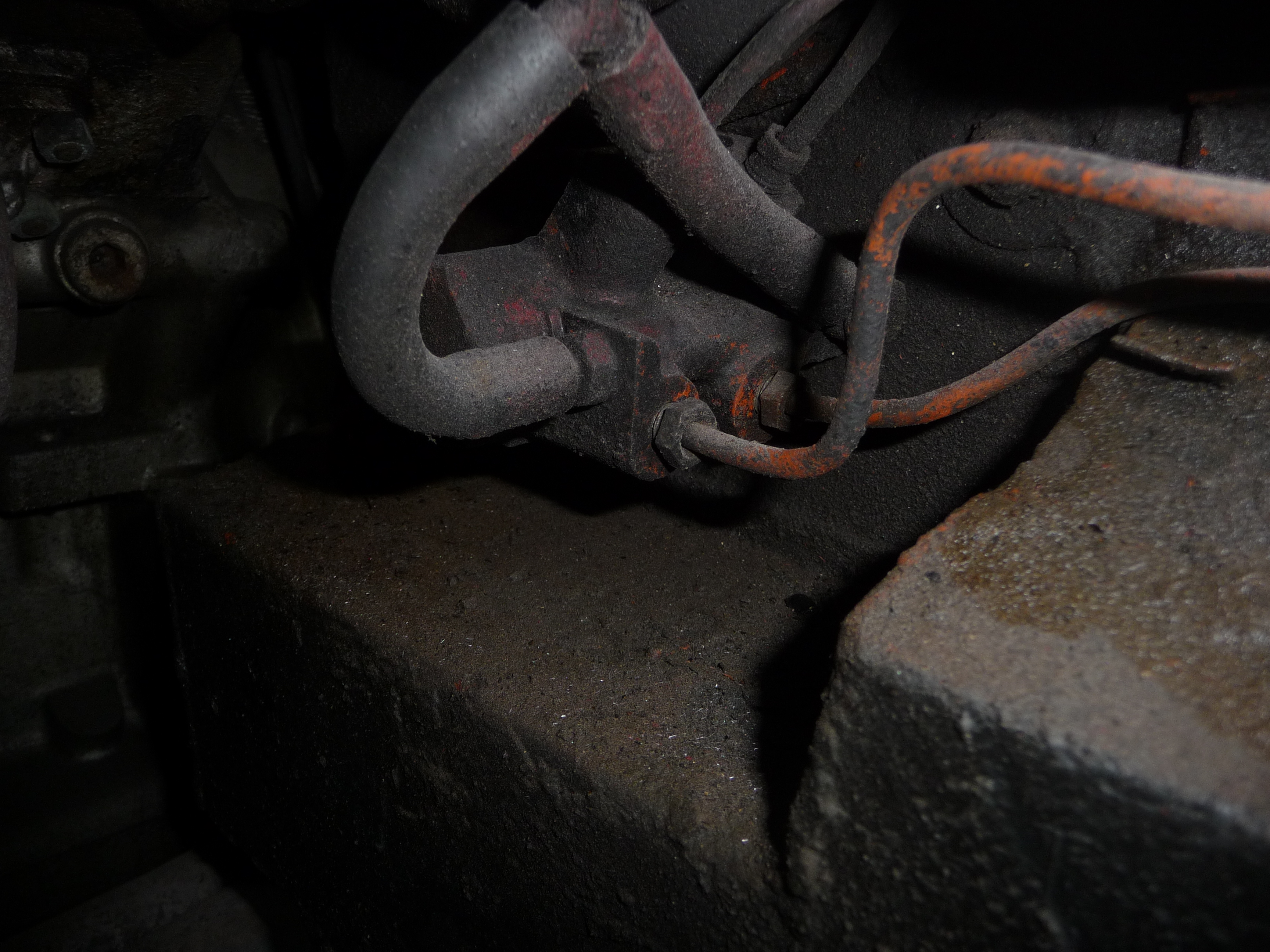

Mais aussi un nouveau répartiteur de freinage arrière. L'actuel étant visiblement foutu :

Le répartiteur de freinage est effectivement dans un piteux état. En comparaison, le mien de la même période semble comme neuf:
