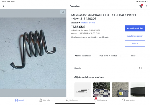

Plutôt que de chercher un modèle bitube je chercherais un fiât ou alfa, de bonnes chances de trouver à mon avis. Sinon partscollector.com à peut être ça en photo sur son site.
Messages : 7324
Re: [430 & dérivés Biturbo] Ressort pédale d'embrayage
Messages : 2165
Trop fort Bernard la classe :D 8-)
Ben voila c'est trouvé.. Si tu prends chez eux, ca vaut le coup d'acheter d'autres trucs pour amortir le transport... C'est une mine d'or et aucun soucis, j'ai commandé 2 fois chez eux. Il faut faire une riquiesta pour qu'il t'indique un prix, que j'ai trouvé raisonnables dans mon cas.

bay a écrit :Référence 318420308
https://www.partscollector.com/en/mostr ... colo=12187
Merci Bay
