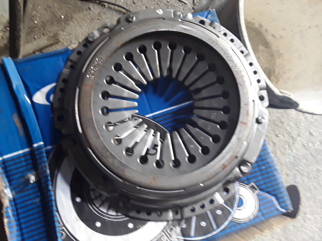

Bonjour à tous . sur ma 3200 j ai fait un peut de stock en pieces , je viens de resortir le mecanisme je viens de remarquer qu' il me manque le 2 ième partie du mecanisme ou c fixe la butée ,donc ma question je peut récupérer cette partie sur l ancien je connais pas c montage
après suige obliger de démonter le plunning pour tomber LA B.V. voici 2 photos
merci de vos réponses Alain

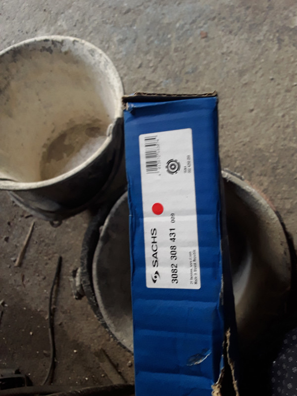

la 2ième photos

la il te manque le disque d embrayage et la butée
si le boulot est comparable à une bitub c est considérable à faire.....

Il te manque le support de butée dans lequel elle vient se clipser et qui est normalement serti sur le diaphragme.
