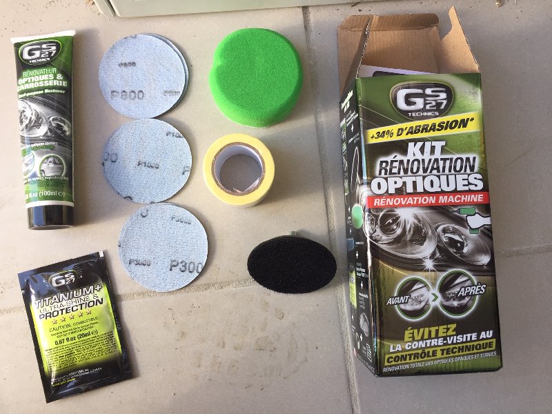

Voici le contenu du kit GS27 :

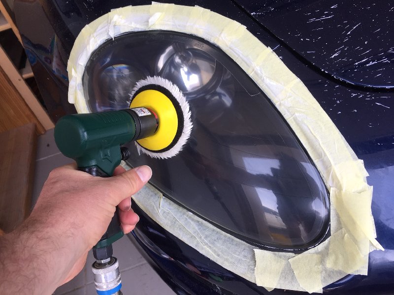

Il faut normalement l'utiliser avec une perceuse, mais j'ai une petite lustreuse pneumatique achetée chez Lidl, qui est exactement du même diamètre que le kit :
Il faut tout d'abord nettoyer le phare, puis bien protéger le contour du phare pour ne pas abîmer la peinture

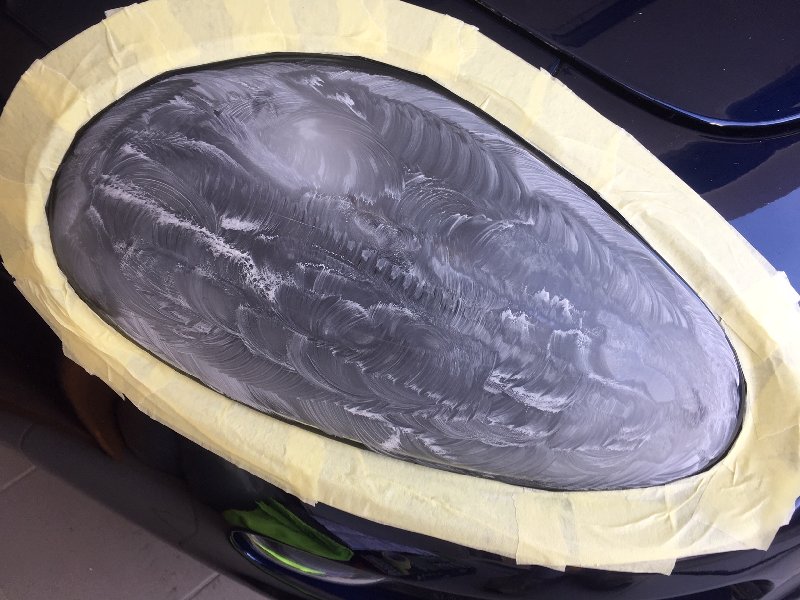

On commence par passer le papier de verre 800, avec un peu d'eau :
On continue ensuite avec le 1000, le 3000, puis le tampon mousse, avec la pâte, qui ressemble à de l'efface rayure.
Bon, résultat pas terrible du tout, et même pire qu'avant ...
Heureusement, avec ma mini lustreuse, j'avais deux autres tampons mousse et un pad à poils doux :
Voilà qui est déjà nettement mieux :
Mais pas encore extraordinaire ...
Il reste quelques microrayures visibles de très près.
Et globalement, ce n'est pas beaucoup mieux qu'avant le traitement ...
Je pense que je vais recommencer à partir du papier 3000 ...
