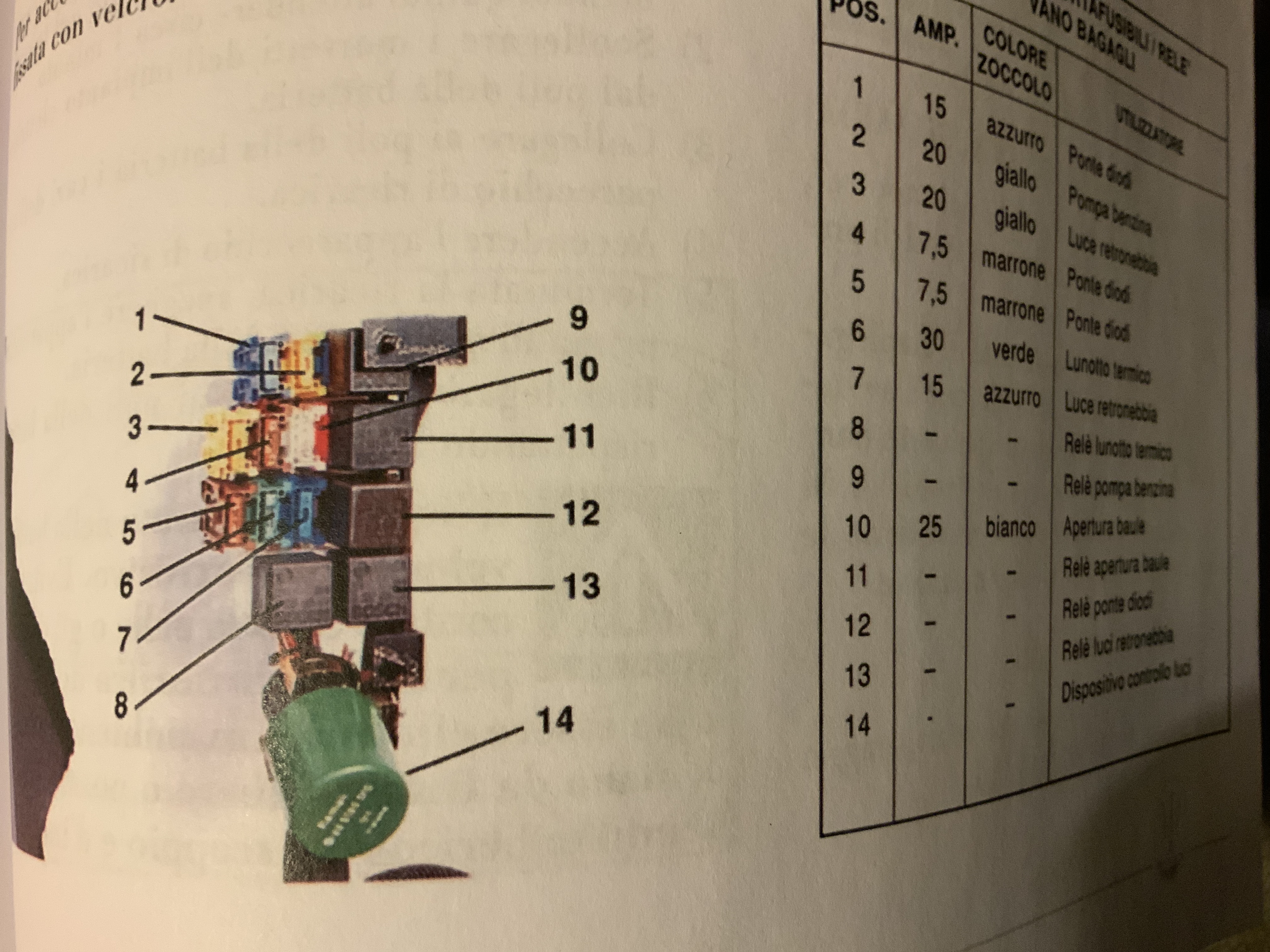

Realimanter l auto à partir d un autre endroit pour que le relais fonctionne?

Il me semblait que la cordelette c’était pour ouvrir la trappe à essence non? Justement à partir du coffre.
Mais d une façon ou d une autre, il faut alimenter le relais.
Demande à un électricien si c’est possible d alimenter directement le relais pour actionner le contacteur du coffre.
Mais je crains fort que ce soit dans le coffre le 11.

Je suppose que tu as simplement débranché la cosse négative de la masse.
Je chercherais un point 12V dans la baie moteur sur lequel on pourrait brancher la cosse + d'une batterie auxiliaire, avec le - à la masse.
Même avec des câbles de petite section, ça devrait permettre d'alimenter le relais en question comme si c'était le cas avec la batterie normale.

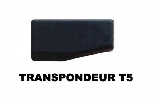

Mais donc elle ne tourne pas dans le barillet?
S il s agit l’anti démarrage qui n éteint pas l icône clé, c est ce transpondeur qui est absent ou hs.
Soit tu fais copier celui de la clé dans le coffre chez un Cle minute. J ai le copieur, je peux te le faire si tu ne trouves pas près de chez toi...
