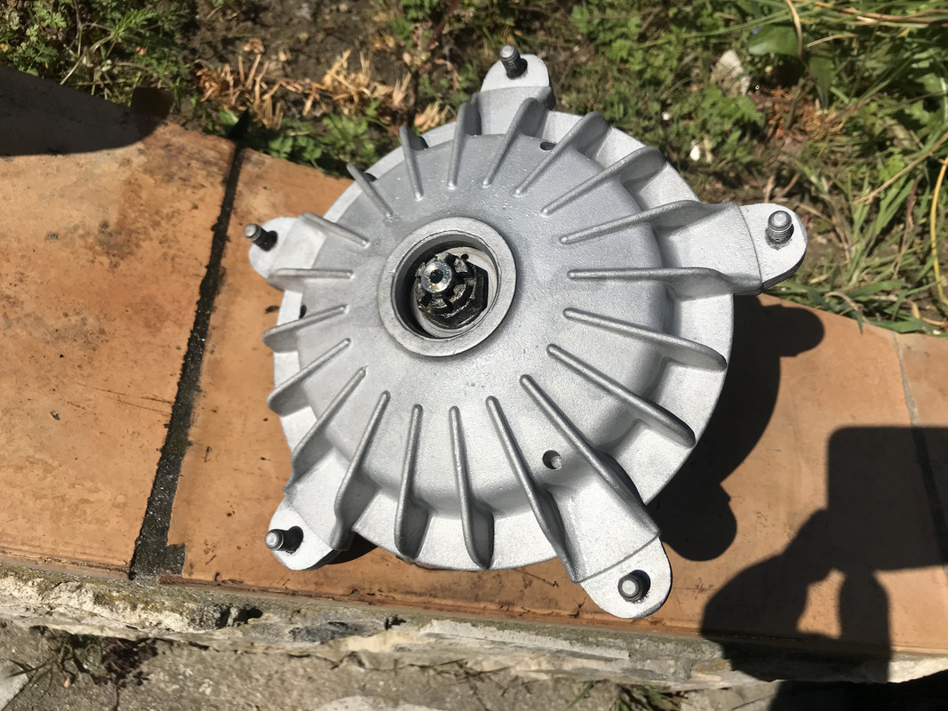

Comme je continue à bosser en semaine, je ne peux m’occuper de la Vespa ( va falloir lui trouver un nom) que le week-end
Aujourd’hui je me suis occupé de continuer de travailler sur le train avant avec nettoyage et peinture vermiculée
Nettoyage et mise en peinture :
Microbillage du tambour et remontage :
