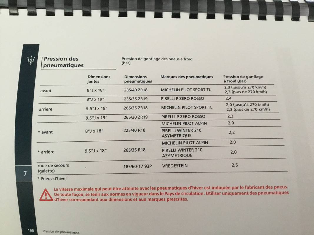

Je sais, je suis nul mais je n'arrive pas à retrouver le doc qui va bien, donc merci d'avance si vous pouvez donner les pressions qui vont bien.
Cordialement.
pression pneu 4200

Les valeurs de pression quand les dimensions varient m'ont toujours apparu obscures
Ici encore, on voit que, pour les pneus été, la valeur de pression est plus élevée à l'AR par rapport à l'AV quand on a des jantes larges (9.5" au lieu de 8"): 2.4 au lieu de 2.2, alors que les pressions AV restent les mêmes (2.0 ou 2.3 selon la vitesse)...
Bon, il est vrai que les modèles/marques de pneus AV et AR ne sont pas les mêmes, mais cela tendrait à dire que le comportement du P0 Rosso est plus sensible à la variation de dimension que celui du Pilot Sport...

Re: pression pneu 4200
EN 18' c'est simple, c'est 2bar partout. Sauf si tu roules à plus de 270km/h (ce qui n'est pas mon cas
